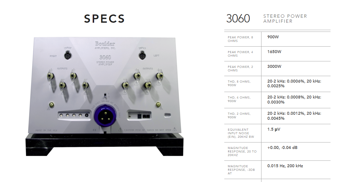

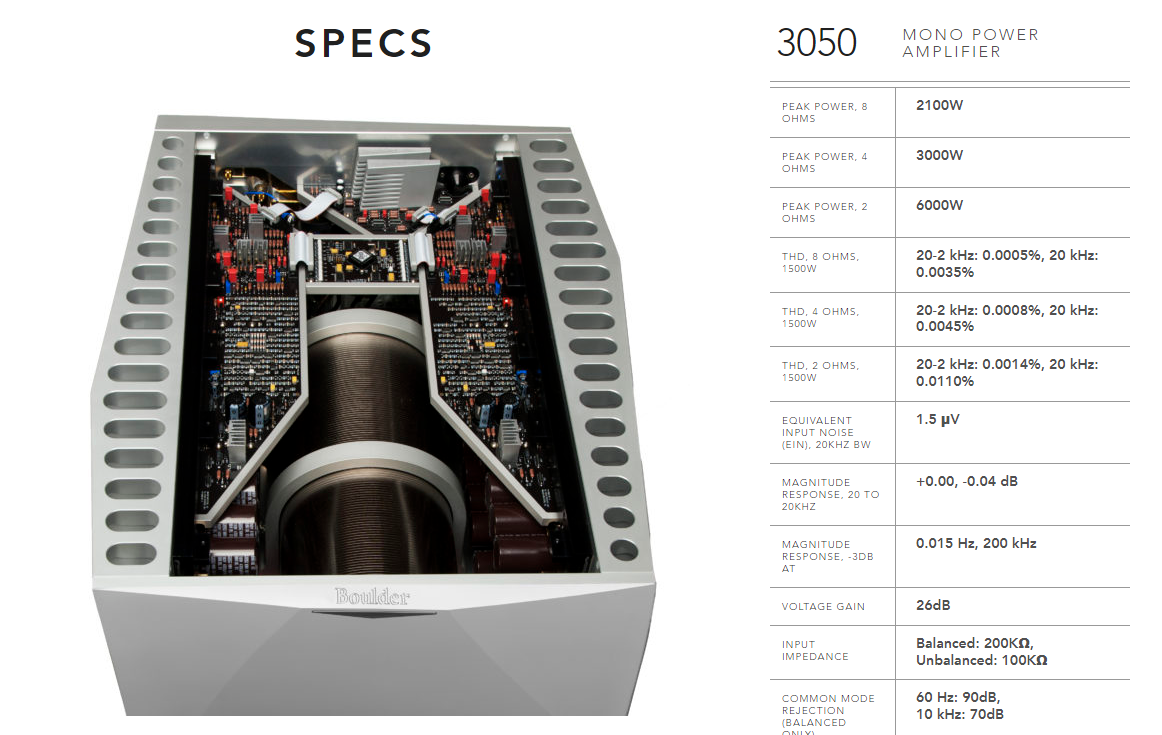

naim Inviato 9 Gennaio 2022 Condividi Inviato 9 Gennaio 2022 Penso che ogni prodotto abbia un funzionamento che dipenda da come è stato realizzato; leggevo le specifiche dei mastodontici Boulder della serie 3000, che dichiarano la stessa potenza continua su qualsiasi impedenza, mentre varia quella di picco. Il funzionamento resta sempre in classe A e fino alla massima potenza. Link al commento https://melius.club/topic/6128-potenza-in-classe-a-una-volta-per-tutte/#findComment-328150 Condividi su altri siti Altre opzioni di condivisione...
