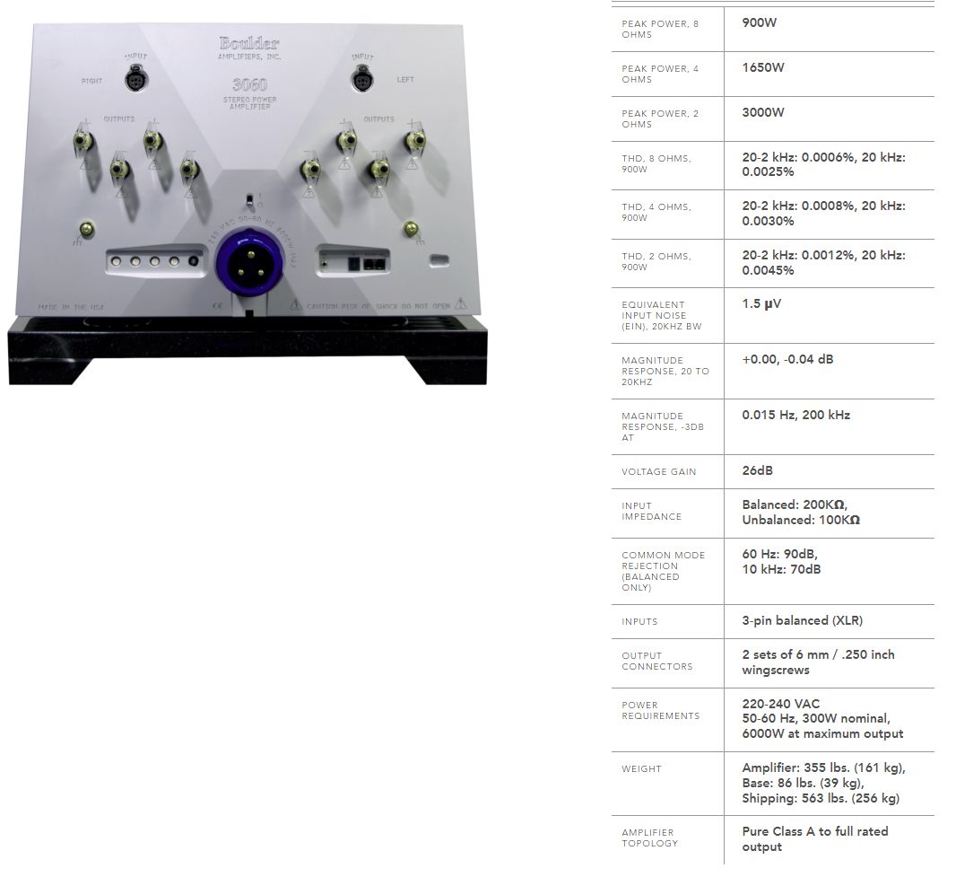

scroodge Inviato 9 Gennaio 2022 Autore Condividi Inviato 9 Gennaio 2022 3 ore fa, naim ha scritto: Il funzionamento resta sempre in classe A e fino alla massima potenza. perdona, non voglio piantar polemica, ma dove è scritto? perchè io nelle specifiche di quei finali, nella figura da te riportata non lo vedo, tra l'altro parlano di potenza di picco e non rms Link al commento https://melius.club/topic/6128-potenza-in-classe-a-una-volta-per-tutte/page/2/#findComment-328397 Condividi su altri siti Altre opzioni di condivisione...
naim Inviato 9 Gennaio 2022 Condividi Inviato 9 Gennaio 2022 @scroodge 🙂 tranquillo, da te non lo prenderei mai come polemica. Comunque ho postato un trafiletto e mi sono fermato ai dati delle varie potenze, dalla quarta riga a scendere si dovrebbero riferire a quelle continue: 900w per canale lo stereo e 1500w il mono, identiche su tutte e 3 le impedenze. Sul sito puoi vedere una descrizione più completa (ci sono anche alcuni pdf da scaricare), nella prima pagina delle feature c'è anche scritto questo: ''Bias operation is Class-A to full rated output power and managed with an analog circuit that minimizes heat and power consumption'', io l'ho interpretato come ho scritto, e tra l'altro ricordavo questi valori. Con quello che costano ci manca che commutano 😁. Poi magari ho compreso male io, non ho mai indagato a fondo perché mi sono fermato ben più sotto nel catalogo. https://boulderamp.com/products/3060-stereo-power-amplifier/ 1 Link al commento https://melius.club/topic/6128-potenza-in-classe-a-una-volta-per-tutte/page/2/#findComment-328546 Condividi su altri siti Altre opzioni di condivisione...
scroodge Inviato 9 Gennaio 2022 Autore Condividi Inviato 9 Gennaio 2022 @naim ma certo, grazie! Guarderò con calma... i miei dubbi quando vedo le specifiche vei vari brand è che spesso sono sibilline. E' raro, a memoria mai, che veda scritto una tabella con specificatoW/Carico/Classe di funzionamento e magari anche RIF Infatti neanche Boulder.... 😉 Link al commento https://melius.club/topic/6128-potenza-in-classe-a-una-volta-per-tutte/page/2/#findComment-328553 Condividi su altri siti Altre opzioni di condivisione...

naim Inviato 9 Gennaio 2022 Condividi Inviato 9 Gennaio 2022 33 minuti fa, scroodge ha scritto: Infatti neanche Boulder.... 😉 Ti ho fatto lo screen dello specchietto completo... se leggi nell'ultima riga scrivono: ''Pure Class A to full rated output'' 1 Link al commento https://melius.club/topic/6128-potenza-in-classe-a-una-volta-per-tutte/page/2/#findComment-328618 Condividi su altri siti Altre opzioni di condivisione...
