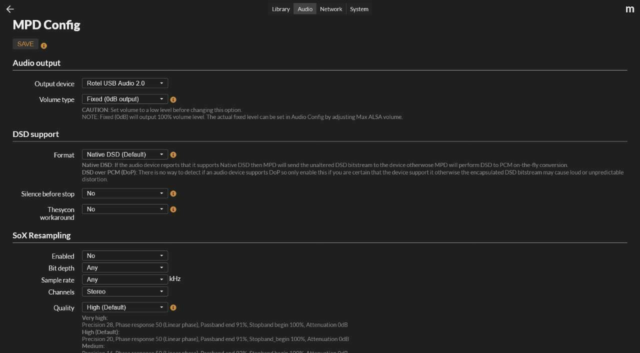

Ho moode su un raspberry pi4 con cui ascolto senza problemi i FLAC anche in Hi-Res che il raspberry invial ia usb al dac interno del mio Rotel a12
Mi sono oggi imbattuto in file DSF (codec DSD64) di un SACD che riesco ad ascoltare sul PC mediante foobar2000 (ho dovuto installare il plugin apposito) ma che riprodotti dal raspberry non producono alcun suono sul mio Rotel
In pratica che significa? che il DAC del mio Rotel non è in grado di risprodurre i DSD?
ho selezonato nel menu a tendita Format "DSD over PCM" al posto di "Native DSD (Default)" ma il risultato non cambia.
Però ho scoperto che se abilito il Sox Resampling e seleziono Bit depth 24 e Sample rate 192 riesco ad ascoltarli ....
MA questa opzione abilitata cosa comporta? che trasforma al volo tutti i file?
anche quelli che comunque sarebbero ascoltabili con il Sox resampling disabilitato?

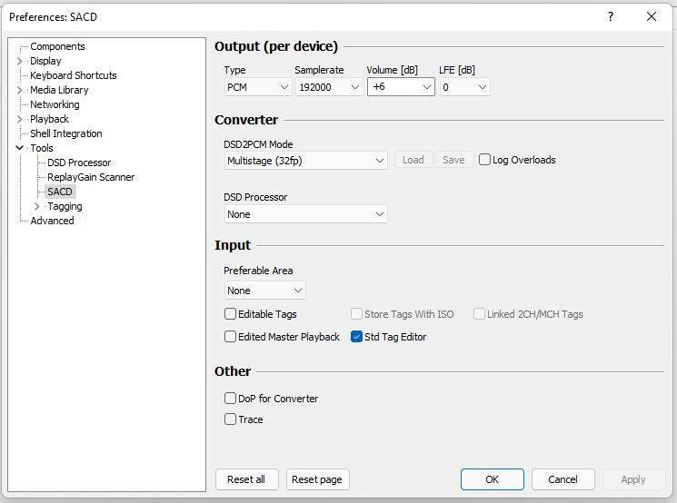

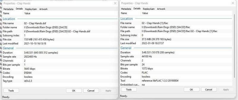

L'alternativa sarebbe trasformarli in FLAC usando sempre foobar 2000 che mi avverte però con un "foobar2000 does not support DSD pass-through; the conversion will NOT be lossless. Are you sure?"
e difatti lo stesso file in FLAC è decisamente più piccolo ...
Riesci ad ascoltarli perché il Sox fa il suo lavoro: ricampiona tutto in pcm a 24/192 ….
Ovviamente: l’hai ricampionato a 44,1 …. Sei passato da un bit-rate di 5.600 ad uno di 1.300 …. direi che sei stato un pò “aggressivo” nella conversione!
Dal sito Rotel:
FORMATI INGRESSI ELETTRICO/OTTICO
LPCM (fino a 24-bit/192kHz)”
non si parla di DSD ... per cui … devi andare di Sox …
PS: sei sicuro che Foobar mandi un DSD ? E non faccia la conversione ?
ah non ne ho idea .... 😁
suppongo di si perché inizialmente non supportava il formato poi ho scaricato il plugin "foo_input_sacd-1.4.3" e nel suo readme recita
"This plugin is capable to decode Super Audio CD ISO image content.
This plugin contains code from SACD Ripper http://code.google.com/p/sacd-ripper/ project.
This plugin contains code from WavPack http://www.wavpack.com project."
foobar non ha opzioni di conversione a parte un livello di compressione che è di default settato su 5 (metà)
Proverò il valore 0 (biggest file, fast encode)
Altrimenti che mi consigli?

allora ho un secondo raspberry sempre con moode che uso per l'impianto cuffia.
Questo ha il Khadas Tone Board DAC collegato in USB e legge perfettamente i DSD quindi mi sa che opto per mantenere i file originali e abilitare il SOX sul Raspberry collegato al Rotel mentre lasciarlo disabilitato per quello collegato al Khadas
Ho notato una cosa però ... che il file in DSD dove è abilitato il Sox Resampling viene riprodotto con un audio molto più basso 🤔
ho fatto un test con lo stesso file in DSD e in FLAC convertito con foobar
I due file suonano allo stesso identico volume sul raspberry su cui il Sox NON è disabilitato mentre sul Raspberry in cui è abilitato il Sox il volume del DSD è notevolmente più basso di quello del FLAC 😟
conrollato meglio ... avevi intuito correttamente ... foobar converte ...
se alla voce Type nel menù a tendina seleziono DSD non viene riprodotto nulla.
Vabbé mi interessa poco tanto la musica l'asolto solo con moode ... non sono però ancora riuscto a risolvere il problema dell'abbassamento di volume abilitando il Sox Resampling 🤔

@Gaspydche versione di Moode stai usando?
In teoria, con il settaggio "DSD Native" se il DAC a valle non riconosce i DSD, Moode dovrebbe fare una conversione automatica in PCM, in modo che il file "suoni" sul dac.
Questo è il comportamento atteso che io riscontro con Moode.
Ma da quanto tu dici nel tuo primo post, sembrerebbe che da te non stia funzionando...
