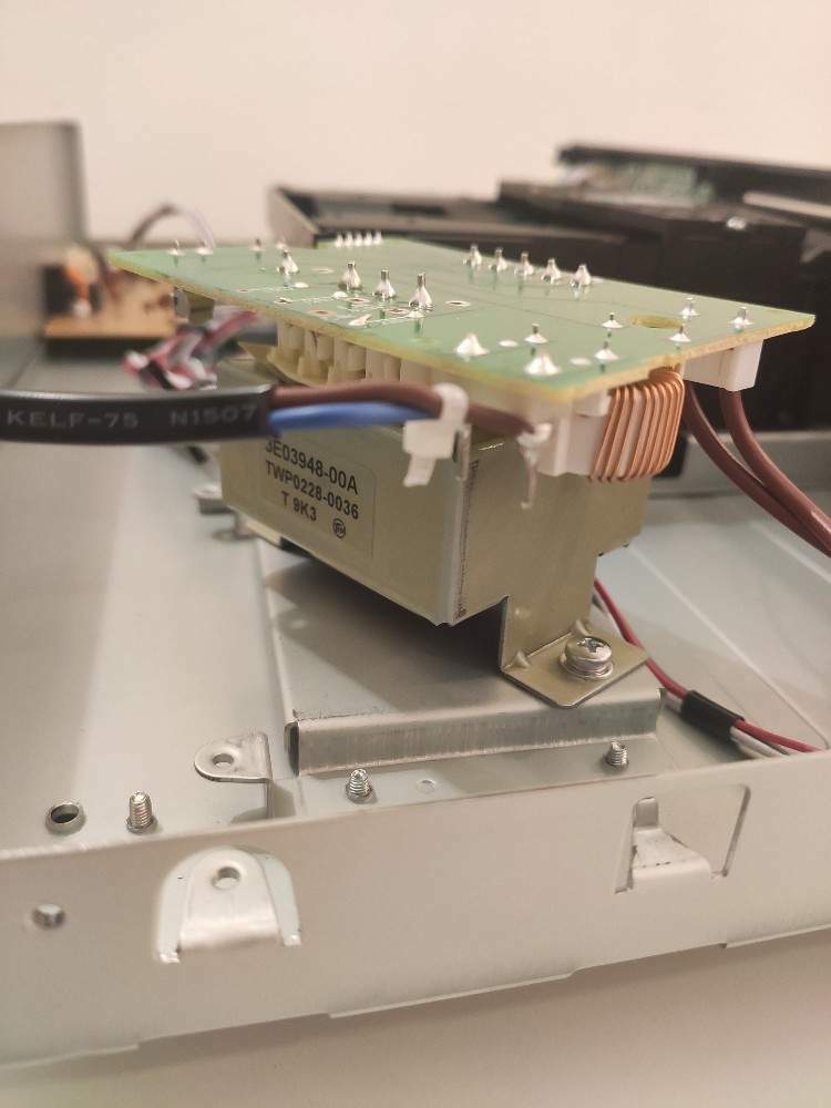

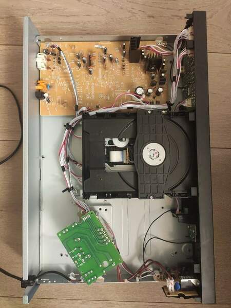

officialsm Inviato 25 Gennaio 2022 Autore Condividi Inviato 25 Gennaio 2022 Dunque ho aperto il lettore. Metterei un cavo di alimentazione nuovo o una vaschetta IEC. Poi metterei antirimbombo sullo chassis ma anche sulle parti in plastica della meccanica CD. Che ne pensate? Per l'alimentazione il trafo può essere sostituito con qualcosa di già pronto che potrebbe migliorare? La terra non è prevista, se mettessi in Belden potrei sfruttare il filo di terra per mettere a terra lo chassis? Link al commento https://melius.club/topic/6209-diy-migliore-su-lettore-cd/#findComment-346995 Condividi su altri siti Altre opzioni di condivisione...
corrado Inviato 25 Gennaio 2022 Condividi Inviato 25 Gennaio 2022 2 ore fa, officialsm ha scritto: La terra non è prevista, se mettessi in Belden potrei sfruttare il filo di terra per mettere a terra lo chassis? No, un elettronica a doppio isolamento non va collegata a terra. Se il lettore lo usi solo come meccanica mi concentrerei sull'abbattimento delle vibrazioni. Link al commento https://melius.club/topic/6209-diy-migliore-su-lettore-cd/#findComment-347222 Condividi su altri siti Altre opzioni di condivisione...
officialsm Inviato 25 Gennaio 2022 Autore Condividi Inviato 25 Gennaio 2022 @corrado Questo aspetto è facile. Guardando l'interno c'è altro che si può fare? Link al commento https://melius.club/topic/6209-diy-migliore-su-lettore-cd/#findComment-347229 Condividi su altri siti Altre opzioni di condivisione...
