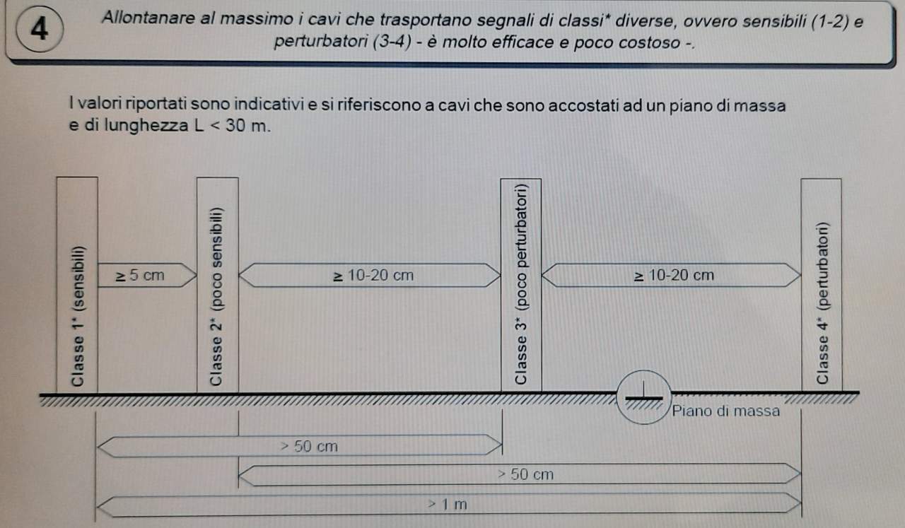

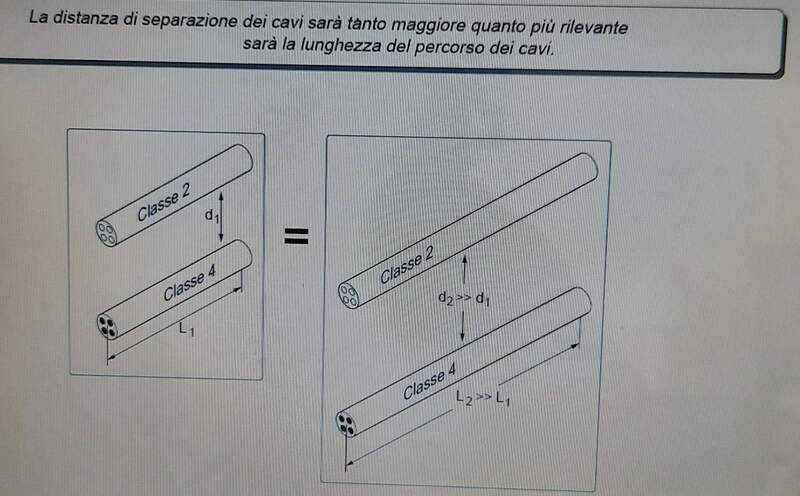

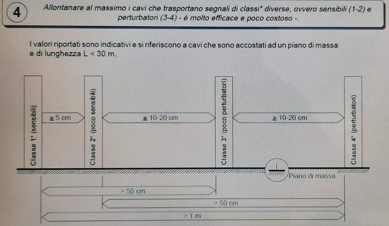

gorillone Inviato 8 Luglio 2022 Condividi Inviato 8 Luglio 2022 Domanda: - quando non è possibile mantenere molta distanza tra un cavo di alimentazione e cavi di potenza (o di segnale) …. cosa si fa? si mette qualcosa in mezzo che isoli o quasi? E cosa? Avevo provato intromettendo fogli di alluminio e 👎 tutto peggiorava, il suono perdeva vita e sustain (in gergo musicale, il sustain indica la durata di un suono; es. una chitarra acustica ha un buon sustain quando le note, lasciate suonare, durano a lungo; strumenti acustici ed elettrici con scarso sustain sono ciofeche terrificanti). - i cavi di segnale possono viaggiare vicino o no? Lo chiedo dato che i cavi di alimentazione, da come spiegato sugli articoli di AR, sarebbe meglio farli scorrere paralleli e tenuti da fascette, per quanto possibile … perché i cavi di alimentazione dei miei apparecchi (a parte DAC e ReVox b77) non sono sostituibili, se non aprendo gli apparecchi … quindi hanno lunghezze diverse. In questo caso l’ordine è impossibile da ottenere Link al commento https://melius.club/topic/6215-interferenze-elettromagnetiche-for-dummies/page/2/#findComment-514874 Condividi su altri siti Altre opzioni di condivisione...
corrado Inviato 8 Luglio 2022 Condividi Inviato 8 Luglio 2022 Se non ti è possibile distanziare i cavi fai almeno in modo che quelli di categoria diversa non siano paralleli ma possibilmente a 90 gradi rispetto agli altri. 1 Link al commento https://melius.club/topic/6215-interferenze-elettromagnetiche-for-dummies/page/2/#findComment-514908 Condividi su altri siti Altre opzioni di condivisione...
gorillone Inviato 9 Luglio 2022 Condividi Inviato 9 Luglio 2022 @corrado Già fatto da tempo! Grazie comunque! Altro? I cavi di segnale vicini e paralleli si possono tenere? L’interposizione di materiali può giovare, secondo la vs. esperienza? Link al commento https://melius.club/topic/6215-interferenze-elettromagnetiche-for-dummies/page/2/#findComment-515627 Condividi su altri siti Altre opzioni di condivisione...
niar67 Inviato 10 Luglio 2022 Condividi Inviato 10 Luglio 2022 Buongiorno, dico la mia,quando ho assemblato l'impianto attualmente in uso avevo previsto la divisione delle varie tipologie di cavi, e così ho fatto,l'unico problema era con il cavo di segnale tra pre/crossover del sub e finale di potenza dove la lunghezza (intorno ai 3,5mt) portava a raccogliere dei disturbi che feci sparire avvolgendolo nell'alluminio da cucina(soluzione funzionale ma esteticamente non bellissima da vedere) il cavo stesso,qualche anno dopo decisi di "razionalizzare"questa parte di cavetteria adottando un cavo schermato autocostruito sotto specifiche datemi da una persona di competenza, e ho risolto anche il discorso estetico,altro problema è lo smartphone nelle vicinanze dell'impianto,dove quando ricevo o faccio telefonate si innesca il classico disturbo di questo tipo di segnale e si sente nei diffusori,risolto al 90% quando ho sostituito il cavo di segnale di cui parlavo prima,ma un 10% resta alle volte,penso captato dalle valvole di segnale che ho nel pre ipotizzo,ma basta allontanarlo un pochino di più(il telefono)per far sì che sparisca,per il resto problemi di interferenze non ne ho,i cavi di alimentazione,sostituiti ultimamente con cavo schermato pure questo,corrono in canaline costruite in metallo dietro al tavolino dell'impianto, i cavi di potenza sono "liberi" e distanziati dagli altri cavi,con queste soluzioni l'impianto è "muto"da varie interferenze di vario tipo,almeno ad orecchio.... Saluti Andrea Link al commento https://melius.club/topic/6215-interferenze-elettromagnetiche-for-dummies/page/2/#findComment-516055 Condividi su altri siti Altre opzioni di condivisione...
