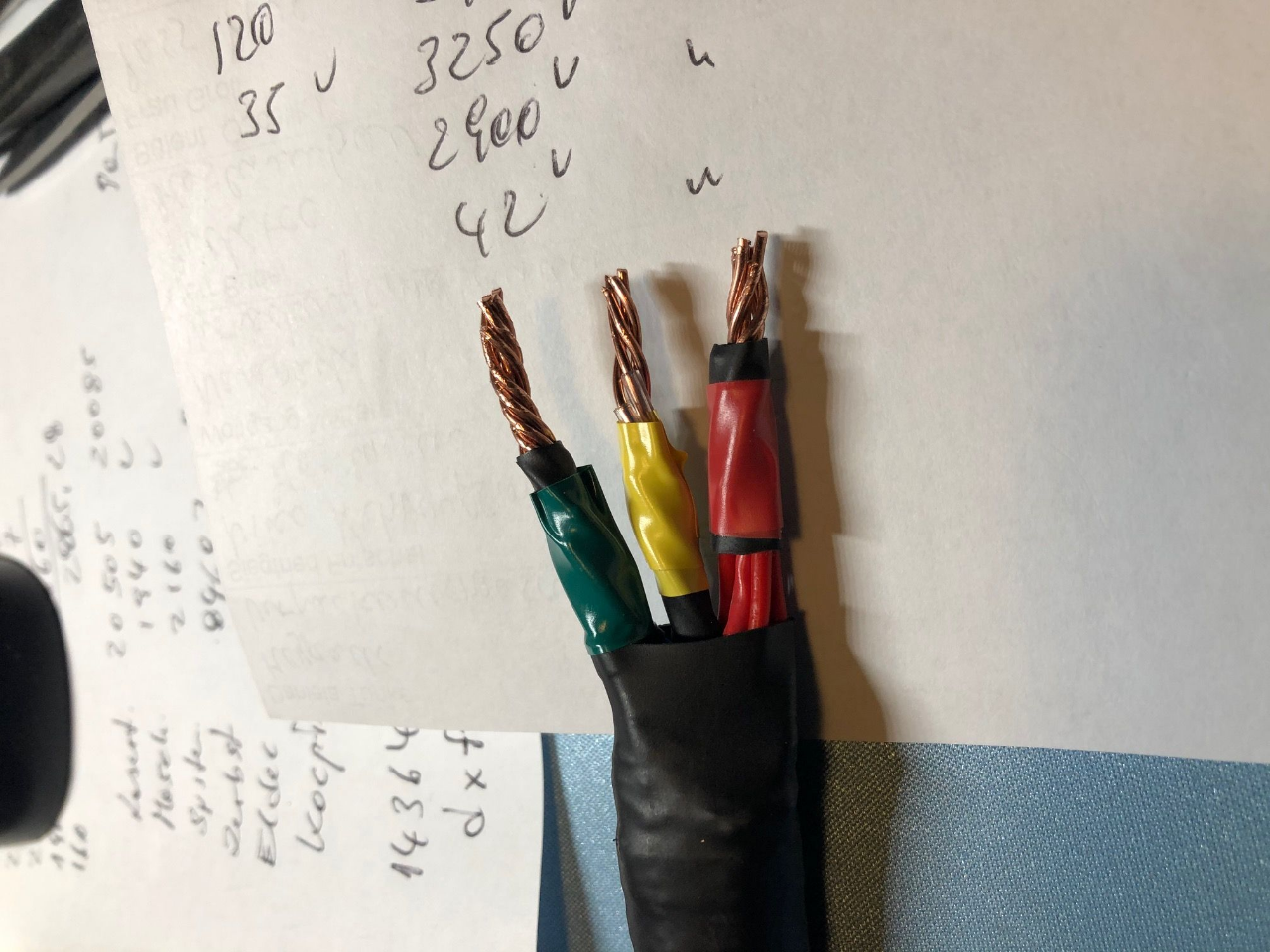

ferroattivo Inviato 6 Febbraio 2022 Autore Condividi Inviato 6 Febbraio 2022 @corrado sono le indicazioni di Neotech Link al commento https://melius.club/topic/6239-cavo-di-alimentazione-neotech-nep-3200/page/3/#findComment-361637 Condividi su altri siti Altre opzioni di condivisione...
Fabio Cottatellucci Inviato 6 Febbraio 2022 Condividi Inviato 6 Febbraio 2022 1 ora fa, corrado ha scritto: suddivisi in 6 blu, 6 rossi , 4 per la terra , Ricordate sempre che, per legge e per la vostra incolumità, la sezione del connettore di terra non deve essere mai inferiore a quella dei connettori di fase e neutro. Link al commento https://melius.club/topic/6239-cavo-di-alimentazione-neotech-nep-3200/page/3/#findComment-361690 Condividi su altri siti Altre opzioni di condivisione...
corrado Inviato 6 Febbraio 2022 Condividi Inviato 6 Febbraio 2022 38 minuti fa, Fabio Cottatellucci ha scritto: Ricordate sempre che, per legge e per la vostra incolumità, la sezione del connettore di terra non deve essere mai inferiore a quella dei connettori di fase e neutro. Lo so, infatti chiedevo per quello. Io ne avrei usato 2 gruppi da 5 per fase e neutro e uno da 6 per la terra. 1 Link al commento https://melius.club/topic/6239-cavo-di-alimentazione-neotech-nep-3200/page/3/#findComment-361753 Condividi su altri siti Altre opzioni di condivisione...
Ale Inviato 6 Febbraio 2022 Condividi Inviato 6 Febbraio 2022 4 ore fa, Fabio Cottatellucci ha scritto: Piuttosto, si farà un sacco di risate quando gli verrà detto di terminare il cavo secondo il verso delle frecce. E ne ha ben ragione. 1 Link al commento https://melius.club/topic/6239-cavo-di-alimentazione-neotech-nep-3200/page/3/#findComment-361758 Condividi su altri siti Altre opzioni di condivisione...

ferroattivo Inviato 10 Febbraio 2022 Autore Condividi Inviato 10 Febbraio 2022 @corrado una presa italiana porta max 16 A. il cavo in questione ha i 4 conduttori da 1,15 mm per cui piu' che sufficiente per la terra. Link al commento https://melius.club/topic/6239-cavo-di-alimentazione-neotech-nep-3200/page/3/#findComment-366685 Condividi su altri siti Altre opzioni di condivisione...
corrado Inviato 10 Febbraio 2022 Condividi Inviato 10 Febbraio 2022 Forse hai frainteso, la normativa dice che i cavi devono avere tutti la stessa sezione. Nel tuo caso avendo usato 4 conduttori per la terra e 6 per fase e neutro, la sezione totale non è uguale per tutti. Tutto quì, era solo una precisazione. Link al commento https://melius.club/topic/6239-cavo-di-alimentazione-neotech-nep-3200/page/3/#findComment-366739 Condividi su altri siti Altre opzioni di condivisione...
ferroattivo Inviato 10 Febbraio 2022 Autore Condividi Inviato 10 Febbraio 2022 @corrado ok , allora perchè hai comunicato la tua composizione 5 + 5 + 6 ? ho chiesto ad un istallatore , la terra non è fuori norma. Eseguire il cavo come da te proposto , significa cambiare la geometria e conseguentemente la bontà del cavo. Link al commento https://melius.club/topic/6239-cavo-di-alimentazione-neotech-nep-3200/page/3/#findComment-366849 Condividi su altri siti Altre opzioni di condivisione...
corrado Inviato 10 Febbraio 2022 Condividi Inviato 10 Febbraio 2022 Perché se la sezione del cavo di terra è maggiore degli altri non è un problema, lo è se inferiore. Riguardo al cambio di geometria usando numeri di conduttori diversi da quanto consigliato non mi pronunciò, magari suona uguale. L'installatore a cui ti sei rivolto ti ha detto che la terra non è fuori norma perché comunque di sezione sovrabbondante visto che sicuramente la linea prese è cablata con cavo da 2.5 quindi di sezione inferiore, ma comunque fase neutro e terra devono essere della stessa sezione. Non so se son riuscito a spiegarmi, comunque tranquillo era solo per fare il rompiscatole 😁, con quelle sezioni in gioco non penso tu debba preoccuparti di nulla. Link al commento https://melius.club/topic/6239-cavo-di-alimentazione-neotech-nep-3200/page/3/#findComment-366863 Condividi su altri siti Altre opzioni di condivisione...
ferroattivo Inviato 10 Febbraio 2022 Autore Condividi Inviato 10 Febbraio 2022 @corrado meglio parlare della bontà del cavo che non è poca roba. Link al commento https://melius.club/topic/6239-cavo-di-alimentazione-neotech-nep-3200/page/3/#findComment-366867 Condividi su altri siti Altre opzioni di condivisione...
corrado Inviato 10 Febbraio 2022 Condividi Inviato 10 Febbraio 2022 Piuttosto immagino che l'assemblaggio non sia stato semplice essendo molti conduttori e soprattutto solid core. Link al commento https://melius.club/topic/6239-cavo-di-alimentazione-neotech-nep-3200/page/3/#findComment-366881 Condividi su altri siti Altre opzioni di condivisione...
FedeZappa Inviato 10 Febbraio 2022 Condividi Inviato 10 Febbraio 2022 @corrado Infatti, mi chiedo quale possa essere il senso di usare conduttori solid core nei cavi di alimentazione, dal momento che aumentano la rigidità, complicano la vita nel fare le terminazioni e rendono più probabili distaccamenti accidentali delle spine. Posso capire un cablaggio di segnale o potenza che miri ad ottenere determinati valori elettrici o a limitare l’effetto pelle, ma per i cavi AC a cosa serve??? Oltretutto, magari sbaglio, credo non esista alcun cavo solid core sul mercato che risponda alle norme CE. Link al commento https://melius.club/topic/6239-cavo-di-alimentazione-neotech-nep-3200/page/3/#findComment-367015 Condividi su altri siti Altre opzioni di condivisione...
ferroattivo Inviato 11 Febbraio 2022 Autore Condividi Inviato 11 Febbraio 2022 @corrado con pazienza si riesce 1 Link al commento https://melius.club/topic/6239-cavo-di-alimentazione-neotech-nep-3200/page/3/#findComment-367348 Condividi su altri siti Altre opzioni di condivisione...
