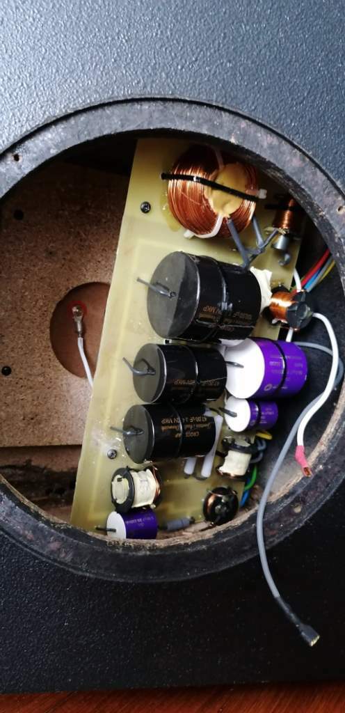

gian62xx Inviato 14 Gennaio 2022 Condividi Inviato 14 Gennaio 2022 da un lato c'e' chi difende a spada tratta l'originalita', il progetto eccetera. dall'altro chi lascia la porta aperta alle novita'. io dopo tanti anni di semioblio, di soddisfazione sempre calante, per tanti motivi ..... un poco alla volta passo dopo passo mi son fatto degli upgrade anche significativi ed ora mi ritrovo con tutti i condensatori nuovi nel filtro (praticamente rifatto di sana pianta). L'olio stravecchio presente nel tweeter invece me l'ha sostituito un artigiano. dopo 33 anni ovvio che le garanzie sono belle che ite, non esiste neppure piu il brand ! e il tutto preciso e' reversibile a piacimento ed e' da me eseguito a costo dei soli componenti. pero' ho confrontato le mie in negozio con prodotti nuovi (faticaccia ma ne ne' valsa la pena) con (fino a...) delle focal 936 se non ce la battiamo, quasi. siamo li, loro vincono su diversi dettagli, i woofer piu piccoli e veloci sviscerano meglio certi passaggi dell'archetto dei violoncelli ... ma l'equilibrio delle vecchiette non si discute e a seconda dei dischi e' preferibille. Ma cio' con scontro diretto. e comunque parliamo di robetta da oltre 3k€ la coppia. invece con le totem fire ...tanti saluti 😄 ma li ci vogliono gli sceicchi. senza l'upgrade saremmo stati catalogati legna per il caminetto. ESB 7/08II per pura ulteriore soddisfazione personale mi piacerebbe sostituire gli induttori dei quali uno e' semplicemente scandaloso. e' quello in alto che fa capolino nella foto . ovviamente funziona ci mancherebbe ma dire che e' "ruspante" e' ottimismo sfrenato. Link al commento https://melius.club/topic/6245-upgrade-dei-componenti-del-diffusore/#findComment-334043 Condividi su altri siti Altre opzioni di condivisione...
corrado Inviato 14 Gennaio 2022 Condividi Inviato 14 Gennaio 2022 19 minuti fa, gian62xx ha scritto: e' quello in alto che fa capolino nella foto Spero ti stia riferendo a quello avvolto su nucleo in ferrite sulla destra perché quello in primo piano non è così malaccio. Link al commento https://melius.club/topic/6245-upgrade-dei-componenti-del-diffusore/#findComment-334074 Condividi su altri siti Altre opzioni di condivisione...

gian62xx Inviato 14 Gennaio 2022 Condividi Inviato 14 Gennaio 2022 @corrado bobina in alto, "grossa". in quella colata di resina al centro si nascondono 3 piccoli traferrini, per un accurato circuito magnetico misto aria-ferrite. l'altra piu piccola piu a dx e' la seconda induttanza sul woofer ed e' in ferrite "piena" avvolta con cura su spoletta di plastica. filo un po piccolo ma nwell'insieme tollerabile e il rame sembra davvero avvolto a mano, come fosse spago , o un gomitolo di lana. Link al commento https://melius.club/topic/6245-upgrade-dei-componenti-del-diffusore/#findComment-334100 Condividi su altri siti Altre opzioni di condivisione...

corrado Inviato 14 Gennaio 2022 Condividi Inviato 14 Gennaio 2022 17 minuti fa, gian62xx ha scritto: bobina in alto, "grossa". in quella colata di resina al centro si nascondono 3 piccoli traferrini, per un accurato circuito magnetico misto aria-ferrite. l'altra piu piccola piu a dx e' la seconda induttanza sul woofer ed e' in ferrite "piena" avvolta con cura su spoletta di plastica. filo un po piccolo ma nwell'insieme tollerabile e il rame sembra davvero avvolto a mano, come fosse spago , o un gomitolo di lana. A questo punto le cambierei tutte 😂😂, il problema è misurare la resistenza parassita perché con le nuove se non è uguale cambia leggermente la risposta del filtro. Link al commento https://melius.club/topic/6245-upgrade-dei-componenti-del-diffusore/#findComment-334125 Condividi su altri siti Altre opzioni di condivisione...

gian62xx Inviato 14 Gennaio 2022 Condividi Inviato 14 Gennaio 2022 @corrado mi piacerebbe installare tutte bobine in aria e ben spaziate, la resistenza deve sparire il piu possibile, quindi avvolgimenti con filo importante, ma non c’é una grande scelta. Link al commento https://melius.club/topic/6245-upgrade-dei-componenti-del-diffusore/#findComment-334155 Condividi su altri siti Altre opzioni di condivisione...

maxgazebo Inviato 14 Gennaio 2022 Condividi Inviato 14 Gennaio 2022 @gian62xx se vuoi abbattere la resistenza offerta dall'avvolgimento dovresti pensare a bobine su nucleo, che come sai hanno bisogno di meno "filo"...per cui minore resistenza Una buona bobina su nucleo è perfettamente uguale a quelle in aria, di certo non sono "udibili" Link al commento https://melius.club/topic/6245-upgrade-dei-componenti-del-diffusore/#findComment-334203 Condividi su altri siti Altre opzioni di condivisione...
audio2 Inviato 14 Gennaio 2022 Condividi Inviato 14 Gennaio 2022 58 minuti fa, gian62xx ha scritto: mi piacerebbe installare tutte bobine in aria e ben spaziate, la resistenza deve sparire il piu possibile, quindi avvolgimenti con filo importante però guarda che se la res della bobina è diversa cambia anche la risposta del filtro, seppur di poco. quindi se il progettista ha fatto il suo, quella nuova avvolta in aria andrà meglio di quella su nucleo, ma la resistenza va messa uguale, quindi il diametro del filo viene di conseguenza. i costi non sono secondari, la roba buona costa una paccata. Link al commento https://melius.club/topic/6245-upgrade-dei-componenti-del-diffusore/#findComment-334232 Condividi su altri siti Altre opzioni di condivisione...
