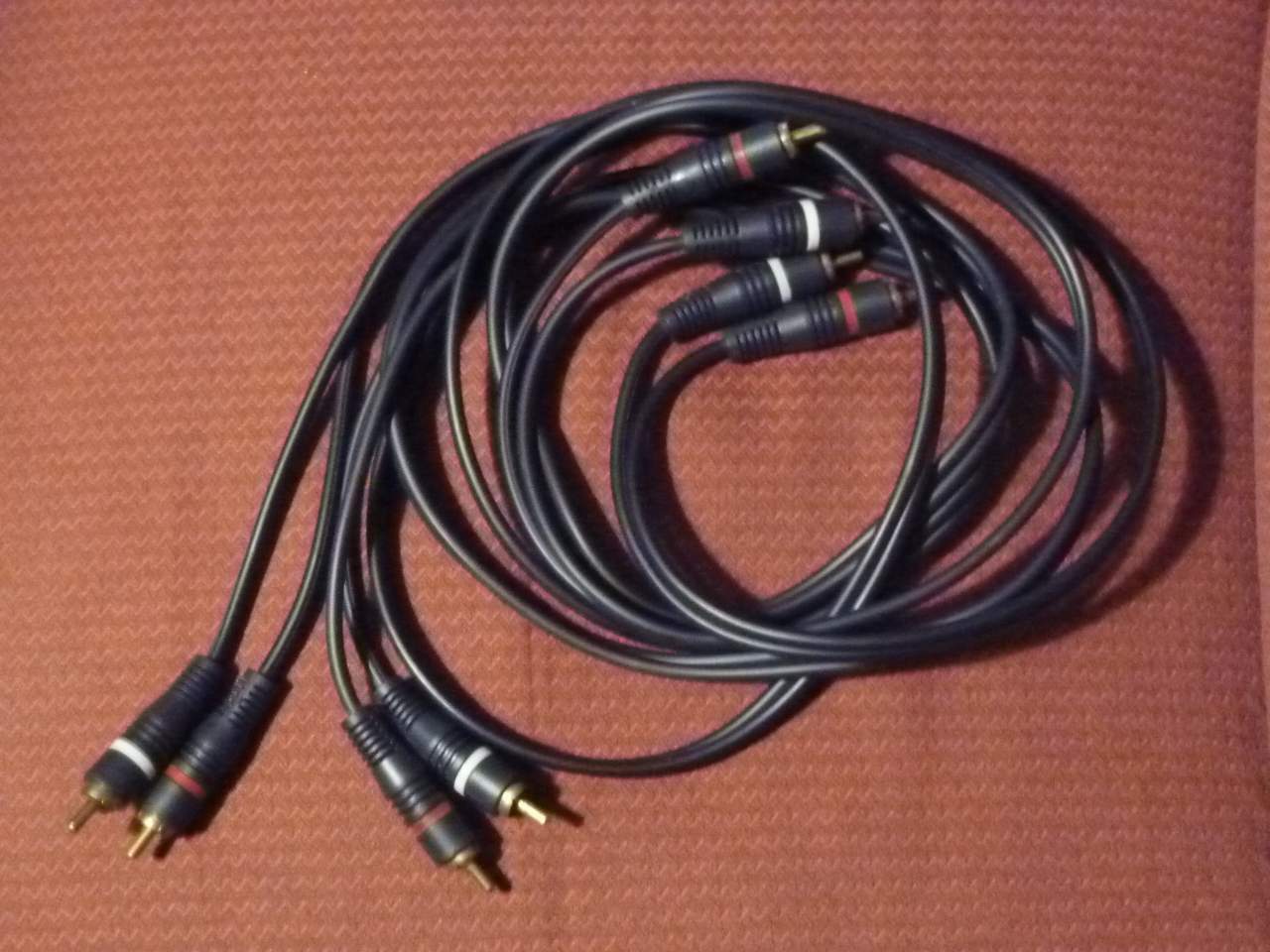

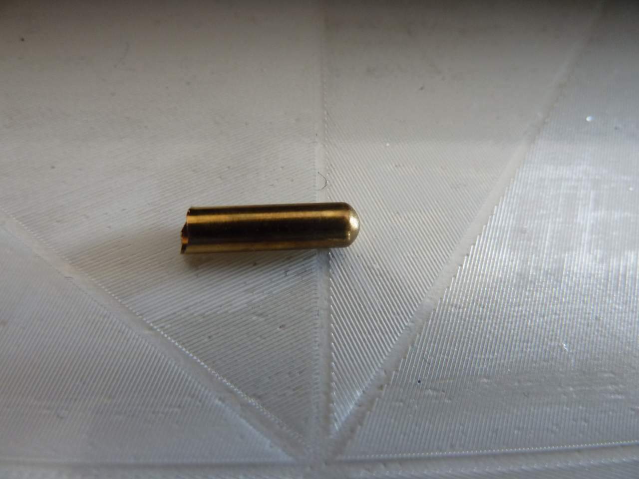

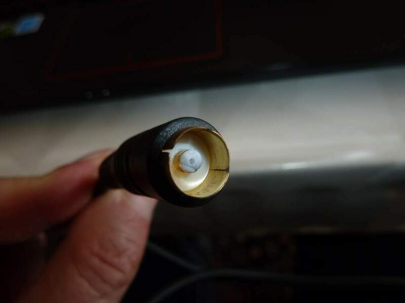

ediate Inviato 15 Gennaio 2022 Condividi Inviato 15 Gennaio 2022 Vorrei mettervi a parte di uno stranissimo incidente domestico che mi è capitato che ha "zittito" il colloquio tra il mio CD e il pre... in poche parole, ieri è caduto un pesante commutatore passivo sui cavi dietro l'impianto. Sposto il tutto e... sorpresa. Si sono spezzati (sì, letteralmente spezzati) i poli positivi dei pin-jack RCA di cavi considerati buonicchi, dorati... e ho scoperto due cose: 1) che il polo positivo della spina RCA è di plastica ricoperta di una lamina sottilissima metallica color oro - vedere foto allegata - 2) che tre poli positivi spezzati sono rimasti incastrati dentro le prese RCA del lettore CD (uno) e del pre (gli altri due). Letteralmente basito, prendo una pinzetta da ciglia (rimaneva una leggerissima sporgenza a cui "aggrapparsi") e riesco a sfilare uno dei due poli incastrati nel pre. Per gli altri due, niente da fare: non c'è nulla a cui aggrapparsi, non c'è modo di tirarli fuori. Tolgo le coperture del CD e del pre, per vedere se "da dentro" riesco a spingere fuori il polo positivo incastrato: niente, non c'è nulla su cui fare leva... se per il CD, con santa pazienza, potrei sfilare i connettori, dissaldare il pin-jack dalla basetta relativa e sostituirlo con uno nuovo, già qui l'operazione non è del tutto agevole; figuriamoci nel pre, dove i pin-jack sono tutti saldati ad una grossa basetta che ricopre completamente l'interno dell'apparecchio. Ci ho dormito su e stamattina mi è venuta un'idea: perso per perso, visto che "l'anima" dei poli positivi è di plastica, potrei "avvitarci" dentro una vite e poi sfilare tutto fuori con grande attenzione o usare un trapano a mano con una punta sottilissima (che non ho), come quelli in uso ai modellisti che lavorano con la balsa. Provo con la vite: ho preso una vite del diametro di 4mm, molto lunga, sui 4-5 cm, e con grande attenzione e calma l'ho avvitata dentro il polo positivo incastrato nella presa RCA del lettore CD (che, comunque, ha due uscite analogiche, una fissa, l'altra variabile); dopo un paio di tentativi - avvitavo troppo poco la vite, temevo di far danni - sono riuscito ad estrarre il polo positivo che si era spezzato dentro. Provo l'apparecchio, tutto ok: confortato da questo risultato, provo con il pre, successo anche lì, funzionamento perfetto. Ho tirato un grosso sospiro di sollievo e volevo condividerlo con voi. Rimane però il fatto che mai avrei pensato che le spine dei cavi fossero fatte di plastica... e hai voglia a metterci "pitoni" fuori, poi scopri che la conducibilità elettrica dentro l'apparecchio è assicurata da pochi micron di materiale conduttivo. Cose da pazzi... Ma c'è un modo per sapere di quale marca, dove e come comprare spine RCA i cui poli positivi sono fatti interamente di buon, vecchio, metallo? Sono sempre più basito... 2 Link al commento https://melius.club/topic/6271-incidente-domestico-e-conseguente-sorpresa/ Condividi su altri siti Altre opzioni di condivisione...
corrado Inviato 15 Gennaio 2022 Condividi Inviato 15 Gennaio 2022 Ma era un cavo già assemblato o l'hai fatto tu? Sarebbe possibile una foto di lato del connettore? Così se qualcuno ne ha di simili è avvertito. Link al commento https://melius.club/topic/6271-incidente-domestico-e-conseguente-sorpresa/#findComment-335020 Condividi su altri siti Altre opzioni di condivisione...

Moderatori BEST-GROOVE Inviato 15 Gennaio 2022 Moderatori Condividi Inviato 15 Gennaio 2022 1 ora fa, ediate ha scritto: che il polo positivo della spina RCA è di plastica ricoperta di una lamina sottilissima metallica color oro ho assemblato tonnellate di cavi di segnale per me e amici negli anni,solitamente ho acquistato e acquisto quelli con isolante in teflon in quanto la plastica che fa parte dei connettori più economici tende a sciogliersi con lo stagnatore quasi all'istante. Ma sei sicuro che il bianco che si vede in foto non sa l'isolante mentre il pin è completamente di metallo seppur vuoto all'interno? Fosse così è tutto nella norma. Link al commento https://melius.club/topic/6271-incidente-domestico-e-conseguente-sorpresa/#findComment-335143 Condividi su altri siti Altre opzioni di condivisione...
ediate Inviato 15 Gennaio 2022 Autore Condividi Inviato 15 Gennaio 2022 @BEST-GROOVE Non so, a me è sembrata plastica. Purtroppo ho buttato i pin rotti.@corrado Sono cavi acquistati già assemblati, li ho presi alla Euronics (in foto) così se ne avete di simili sapete come comportarvi. In realtà, sono cavi normali, abbastanza buoni per quel che ci faccio io (generalmente, ci collego i registratori a cassette). 1 Link al commento https://melius.club/topic/6271-incidente-domestico-e-conseguente-sorpresa/#findComment-335298 Condividi su altri siti Altre opzioni di condivisione...

nixie Inviato 15 Gennaio 2022 Condividi Inviato 15 Gennaio 2022 @BEST-GROOVE Penso volesse dire di aver tirato fuori con una vite il "pirulino" rimasto dentro la presa RCA.poi magari sbaglio.Per l isolante in teflon 3000 ragioni. Link al commento https://melius.club/topic/6271-incidente-domestico-e-conseguente-sorpresa/#findComment-335331 Condividi su altri siti Altre opzioni di condivisione...
ediate Inviato 15 Gennaio 2022 Autore Condividi Inviato 15 Gennaio 2022 @nixie 6 minuti fa, nixie ha scritto: Penso volesse dire di aver tirato fuori con una vite il "pirulino" rimasto dentro la presa RCA.poi magari sbaglio. Proprio così. Il "pirulino" nella seconda foto è uno di quelli tirato fuori dalla presa RCA con il metodo della vite. 1 Link al commento https://melius.club/topic/6271-incidente-domestico-e-conseguente-sorpresa/#findComment-335342 Condividi su altri siti Altre opzioni di condivisione...
Moderatori BEST-GROOVE Inviato 15 Gennaio 2022 Moderatori Condividi Inviato 15 Gennaio 2022 32 minuti fa, ediate ha scritto: Non so, a me è sembrata plastica. L'isolante sarà sicuramente di plastica ma il pin è di metallo altrimenti non può condurre ...eddai! Link al commento https://melius.club/topic/6271-incidente-domestico-e-conseguente-sorpresa/#findComment-335353 Condividi su altri siti Altre opzioni di condivisione...
