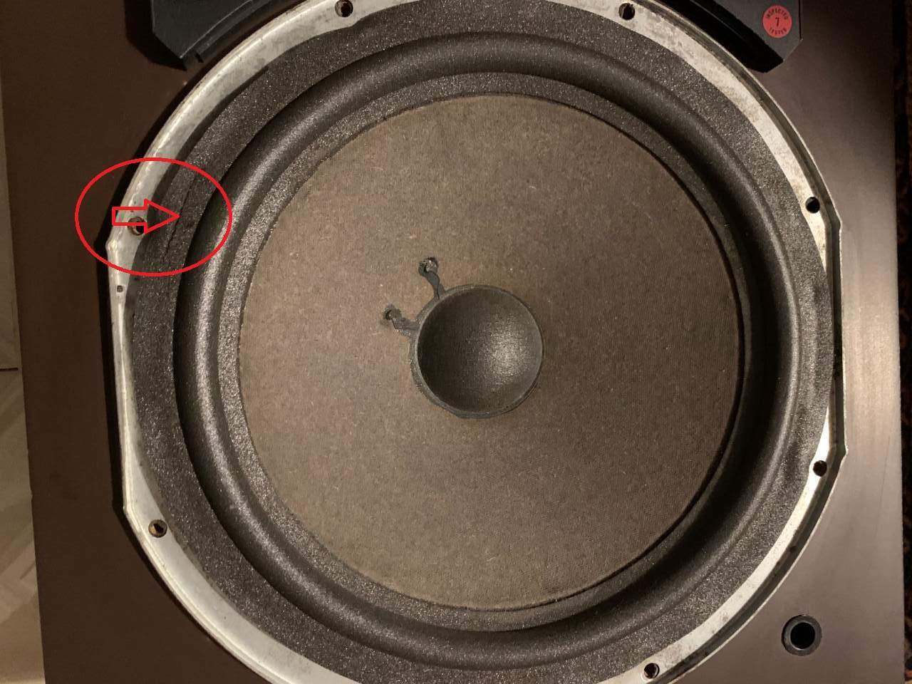

I foam (nella parte convessa, a vista) dei woofer delle mie 915 non sono appiccicosi, sono morbidi e con buona escursione, sollecitando l’altoparlante con le dite. Sottoponendo loro un disco con molti bassi, i woofer si muovono - in modo discreto, non evidentissimo ma visibile - ma bassi udibili molto pochi e non sicuramente “forti”. Boh… dovrò procedere con ulteriori prove. Questa settimana per me è stata e sarà un pizzico complicata, lo sarà anche il week-end per cui spero di procedere con regolarità da martedì in poi..

5 ore fa, rock56 ha scritto:
il foam
A tagliare ogni dubbio sul foam, visto che c'è un surplus oltre al ring in masonite, Edilio può facilmente testare se questo è "fresco" dove questo è tagliato tirando il lembo strappato esternamente a vedere la consistenza ed eventualmente facilità a strappo.
Dalla punta della freccia rossa verso l'esterno il foam esuberante non ha nessuna funzione (potrebbe essere tagliato a tutta circonferenza a filo del ring in masonite ad eliminare la bruttura estetica!), però può servire a vedere le condixioni del foam stesso
P.S. Non riesco a capire chi possa aver concepito un foam siffatto per i woofer da 305 mm. di AR, tutte le misure ed attacchi su cono e ring sbagliati, oltre al roll di diametro insufficiente...
Le misure per un foam corretto si trovano sul thread specifico.
