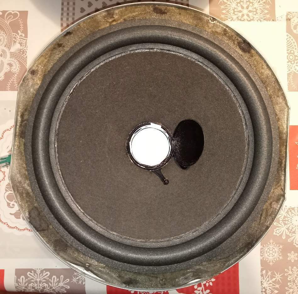

@ediate Non penso che sono il solo ad avere questa curiosità, ma se tu mettessi un singolo diffusore con la schiena sul pavimento, quindi con gli ap. che "guardano" il soffitto, armato di opportuno cacciavite (nelle dimenzioni e tipo di croce) svitando le 8 viti di fissaggio, senza toccare il woofer, ma solamente levando la cornice plastica (quindi solo svita ed avvita (un minuto di lavoro) e fotografassi superiormente il woofer ed in particolare lateralmente l'attacco della sosp., si potrebbe cogliere all'osservazione il tipo di sosp, montaggio, ev. assenza o problemi al ring di masonite, poi reinviti e rialzi il diffusore in un altro minuto e torna operativo...ma almeno capiamo e vediamo il woofer superiormente in toto, deve essere così se 200003-1 ...
...o così se 200003 (la flangia cestello, chiaramente priva del foam visibile in questo esemplare, ma col solo trattam. galvanico come il woofer precedente
Entrambe le sospensioni sono del tipo corretto per tipologia del woofer ed entrambi hanno il supporto in masonite per sosp.
Visibile il taglio del parapolvere ,non totale per usare shim per corretta centratura bobina, che consente il corretto reincollaggio dello stesso dopo rimozione degli spessori .
https://melius.club/topic/6278-ar-915-impressioni-dascolto-non-definitive/page/8/#findComment-764322
Disposto a spedirti in prova la coppia di 200003 (di cui sopra la foto dopo posiz. della nuova sosp.) a testare  e discriminare se i tuoi sono difformi a specifiche originarie...così mi fai il rodaggio visto che non sono ancora a dimora nei cabinet d'origine!!
https://melius.club/topic/6278-ar-915-impressioni-dascolto-non-definitive/page/8/#findComment-764341

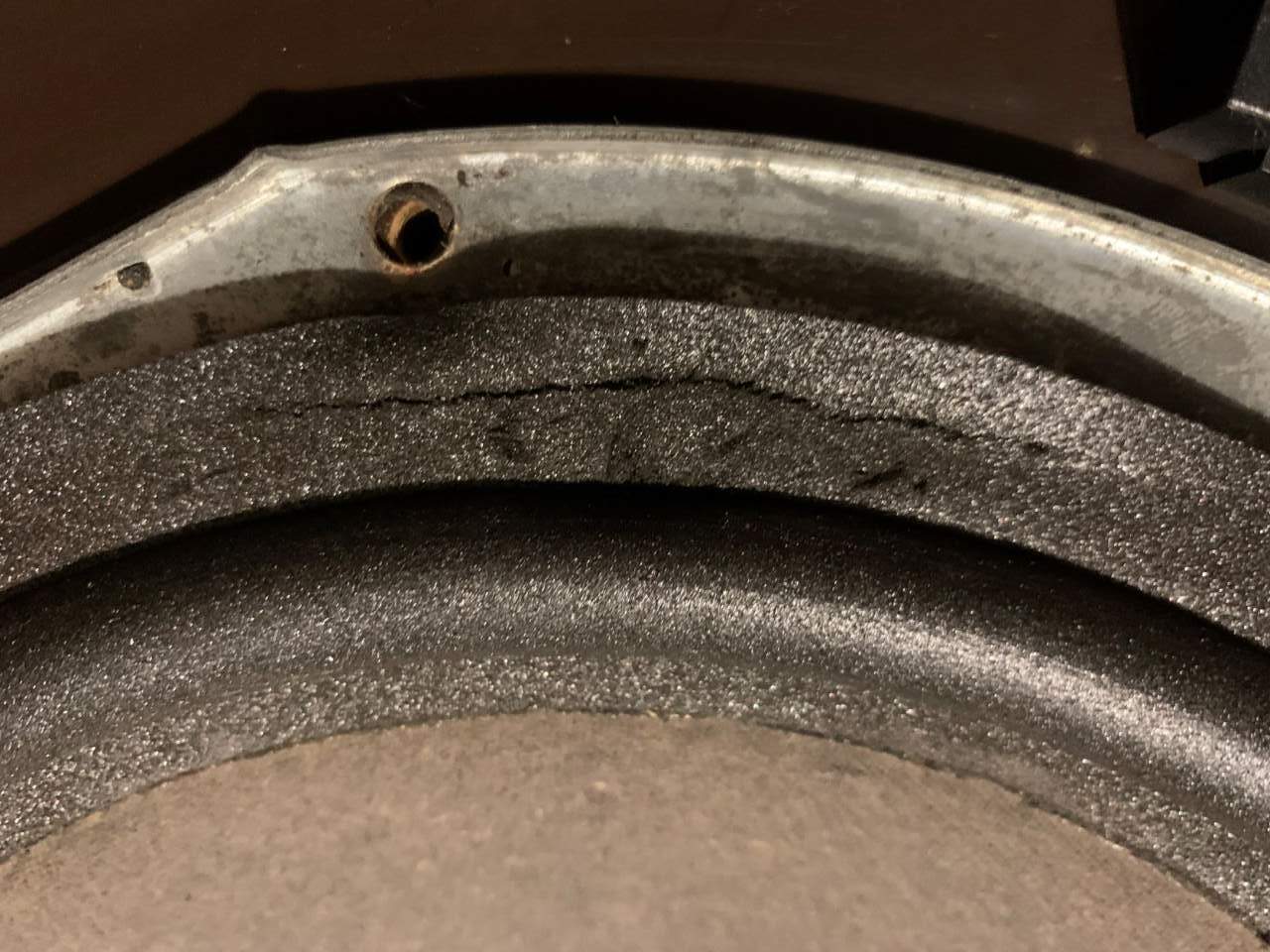

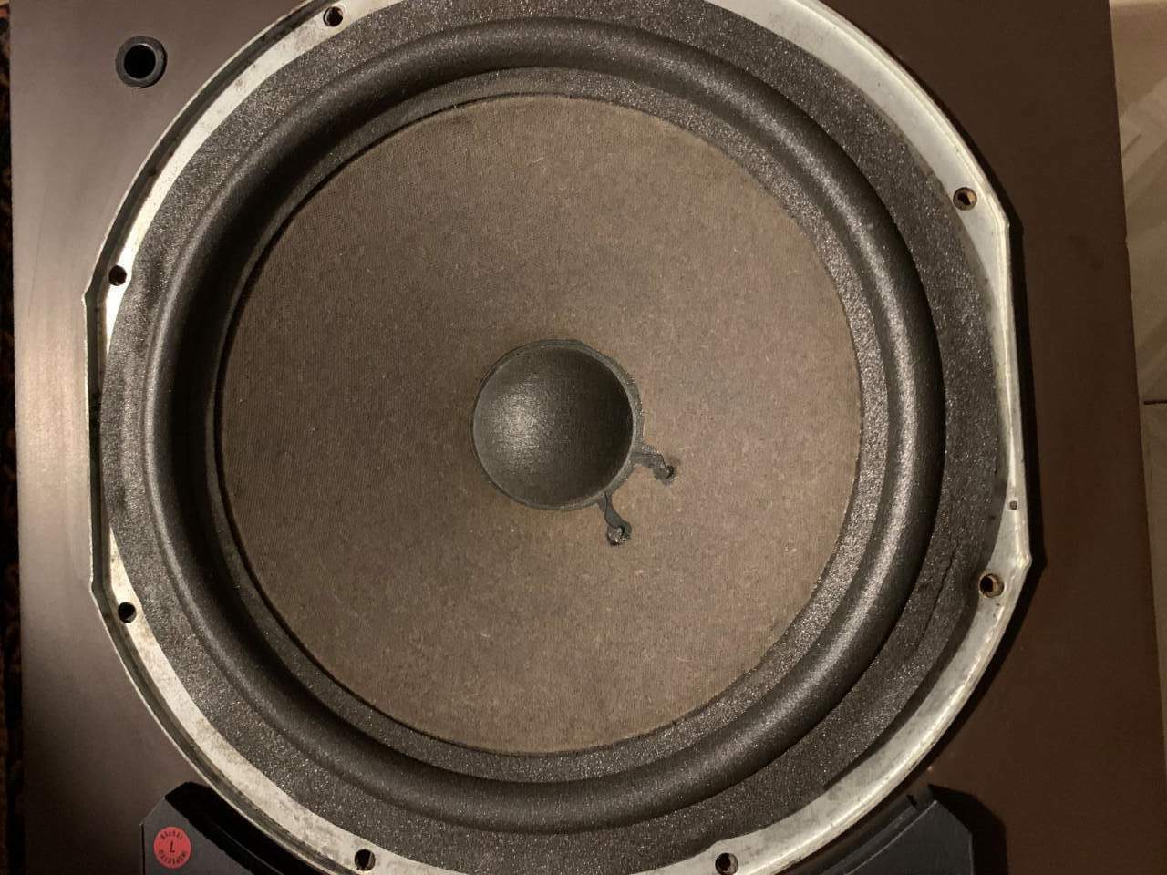

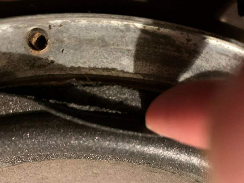

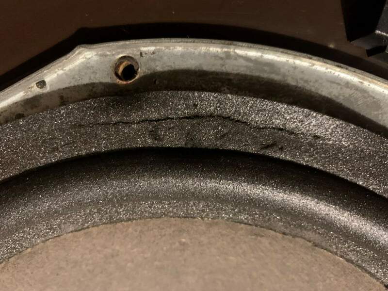

@JureAR come promesso, anche se è passato molto (troppo... tempo) finalmente ho fotografato uno dei due woofer delle AR915 come mi avevi suggerito tu.
Eccolo qui:
Il foam "esterno" è leggermente appicicaticcio, mentre la gobba della sospensione non lo è.

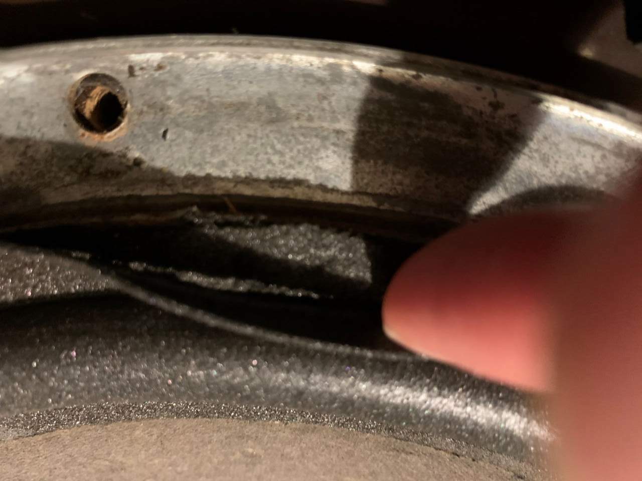

Approfittando di un taglietto nella parte esterna del foam, ho visto che sotto c'è l'anello di masonite, anche se dalla foto non si vede benissimo, ci sarebbero volute tre mani...
Particolare del taglietto

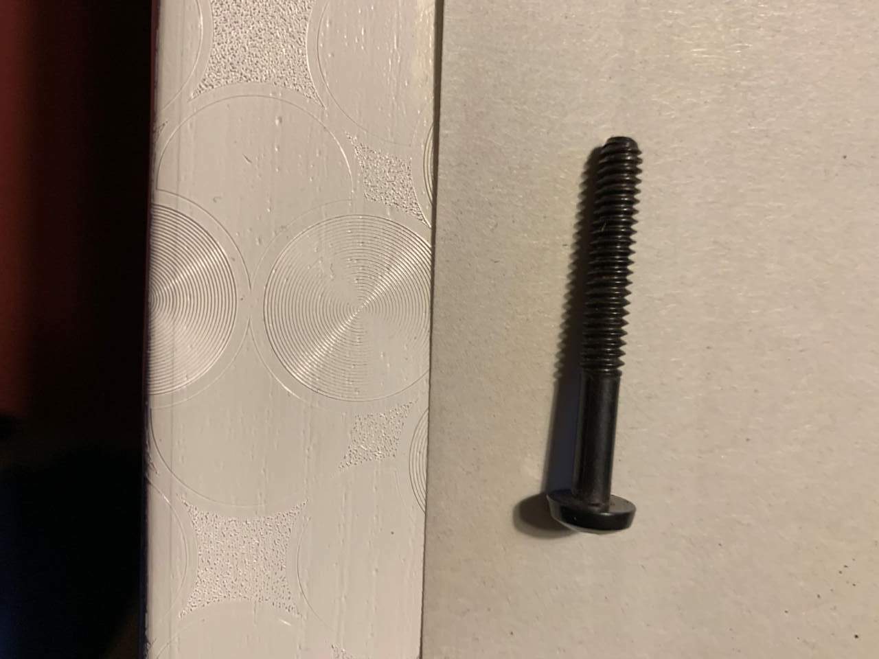

Infine una foto curiosa: questa è una delle otto (!) viti che sostengono il woofer. Sono rimasto positivamente colpito dalla qualità costruttiva  del diffusore (e la 915 non è un modello di punta...); questa vite, lunga 3 cm o più, annega sicuramente in una madrevita metallica (come per i B200 delle KEF104) perchè non è una vite a legno... bellissimo.
Adesso il responso del Dottore in AR.... Giorgio!!!!

@ediate sospensione tagliata equivalente ad una non tenuta del principio sospensione pneumatica o cassa chiusa. . .sarà mica per questo non hai il basso?
scarica una applicazione per telefono o pc che emetta segnali in frequenza, metti un segnale a 20 hz e senti se ci sono sfiati. . . .
Confermo, sono le stesse viti di 9 e 90. Fai attenzione a non staccare/perdere le madreviti che non sono altro che tre graffe metalliche
Mah... mi chiedo cosa abbiano usato per incollare il foam, che comunque con l'invecchiamento in genere non diventa appiccicoso ma si assottiglia fino a sgretolarsi. Piuttosto dalle foto sembra che a dx sia più vicino al bodo del cestello rispetto a sx. Ma magari è la luce.
Il taglietto lascia passare aria? Se così fosse il foam sarebbe da sostituire.
https://melius.club/topic/6278-ar-915-impressioni-dascolto-non-definitive/page/8/#findComment-785286
@qzndq3 @cri
No, il taglio è “dopo” l’anello di masonite, verso l’esterno dell’altoparlante. Intorno all’anello è tutto incollato bene, non ci sono né strappi né vuoti. Quel taglio è in una parte che, a mio parere, non contribuisce alla tenuta del foam, sembra che il foam “non rifinito”, sotto la pressione dell’incollatura dello stesso alla masonite e dell’anello di plastica che rifinisce il woofer, si sia tagliato premendo contro il bordo della masonite. Si vede bene cosa intendo nella terza foto che ho postato…
https://melius.club/topic/6278-ar-915-impressioni-dascolto-non-definitive/page/8/#findComment-785355
1 ora fa, ediate ha scritto:
quando ho tolto la guarnizione di plastica esterna e ho messo a nudo il woofer, mi aspettavo un lavoro ben più rifinito…
Più che altro, e dalle foto non si capisce, va verificato che le sospensioni siano adatte per misure e cedevolezza.
https://melius.club/topic/6278-ar-915-impressioni-dascolto-non-definitive/page/8/#findComment-785922

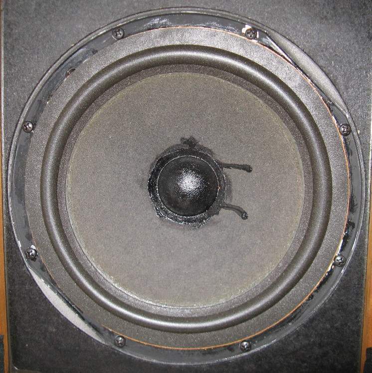

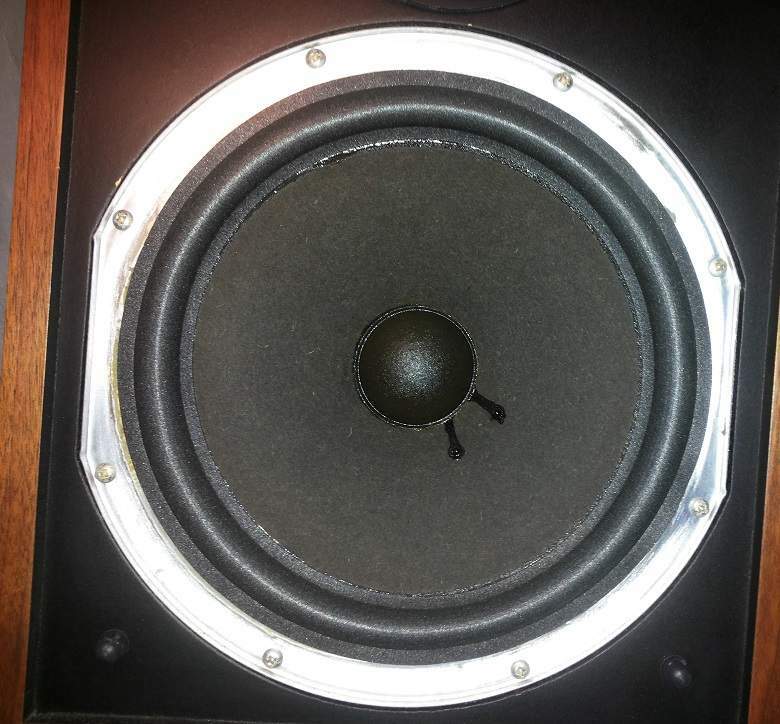

@ediate Le foto illustrano bene le sospensioni:
nella prima c'è un woofer 200003-1 (magnete quadrato, ultima emanazione USA) con sospensione nuova corretta
Questa il woofer delle AR915 (ho ruotato di 180° la foto per confronto con quella superiore
e infine un woofer AR3a con lo stesso foam delle tue AR915
Questo woofer, anche se visivamente la sospenzione sembra in ordine (a prescindere il foam errato nelle misure fondamentali), in effetti era a fine vita...appiccicosa e successivamente lacerata (come mostrato anche da AB1058) e prontamente sostituita (sul thread apposito si vede lo stesso woofer  con nuova e corretta sospensione).
Dalle foto il tuo woofer è certamente un 200003-1 corretto e compreso del suo ring in masonite originale...dovrebbe suonare soddisfacente.
Secondo me in primis da sostituire le sospensioni con altre aventi le corrette misure, , poi visto che questi woofer sono montati sul pannello anteriore senza scasso, hanno una guarnizione di tenuta sottile, che dopo il refoam può avere sfiati o per un diverso posizionamento o per una piega o non corretta posa della stessa...quindi da controllare sotto il woofer se esistono i problemi sovra menzionati.
Ultima raccomandazione se non ricevuta precedentemente, un controllo ulteriore sul serraggio dei mid e tw che possono presentare anch'essi perdite dopo anni di tenuta!
