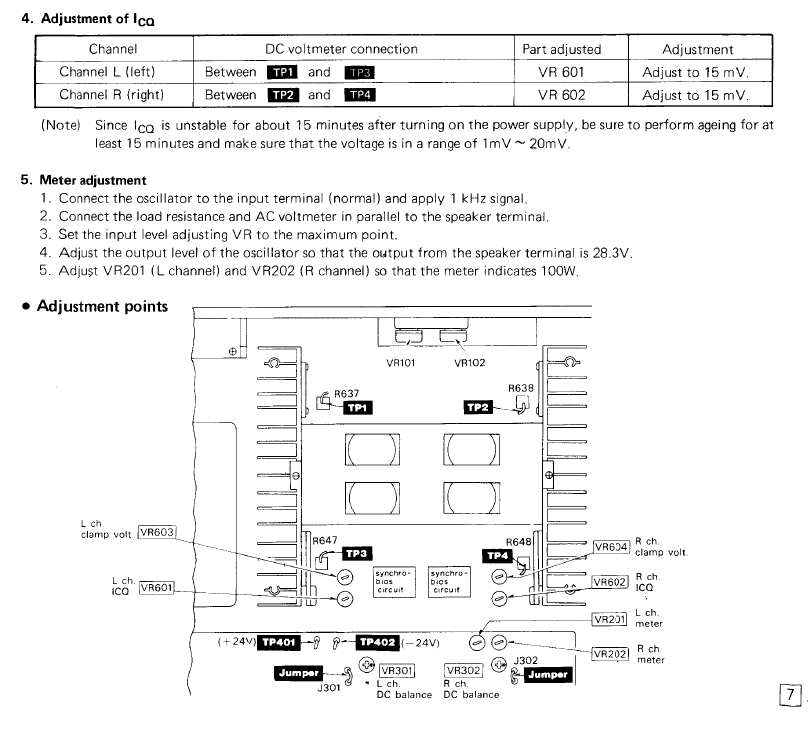

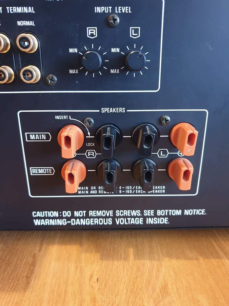

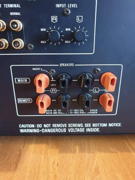

Ciao a tutti, la scorsa settimana ho portato a casa un pò di cosine ad una cifra ragionevolissima. Tra queste c'erano appunto il pre amplificatore Technics SU-A6 e il suo finale SE-A5. Entrambi primo propietario, con imballi e manuali originali e in condizioni magnifiche. Una volta ripuliti devo dire che sono veramente belli! Erano fermi da un paio d'anni, non molto, ma non avendo un variac per fare un'accensione graduale ho cercato di prendere qualche precauzione. Li ho collegati alla rete elettrica col volume al minimo e un paio di altoparlanti e sono li che girano a vuoto. In questo modo spero che, se ce ne fosse bisogno, gli elettrolitici si ripiglino un pò. Noto però una cosa, il dissipatore del canale sinistro è tiepido, mentre il destro è freddo. Eppure se alzo leggermente sento un leggerissimo brusio su entrambi i canali. La domanda è: c'è un bias da tarate? Se si, come e da dove? Poi, qualcuno ha escogitato una soluzione più pratica per ovviare a quei bizzarri connettori di potenza?

All'interno del finale spiccano due coperchietti con su scritto "Synchro bias circuit". Quindi non credo ci sia il bias tradizionale ma qualcosa di diverso. Guardando al volo la vecchia brochure mi sembra d'aver letto che si tratta di un circuito che si auto regola. Ma non ho trovato molto altro, quindi ho chiesto qui se c'è qualcun'altro che l'ha aperto e c'ha messo mano
