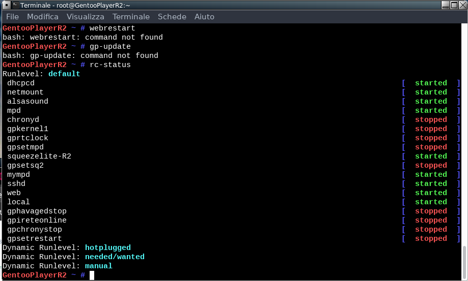

franz159 Inviato 28 Marzo 2021 Autore Condividi Inviato 28 Marzo 2021 12 minuti fa, Kingcarl67 ha scritto: stavo per darti il Melius 😄 , quando sul terminale comparve la seguente scritta: Che versioni hai? io la 5.1 Vediamo se @antonellocarolici viene in soccorso. Vedo l'errore, ma a riprova della mia buona fede che io comunque verifico sempre i comandi prima di postarli... 1 Link al commento https://melius.club/topic/638-gentooplayer/page/2/#findComment-14635 Condividi su altri siti Altre opzioni di condivisione...
antonellocaroli Inviato 28 Marzo 2021 Condividi Inviato 28 Marzo 2021 @Kingcarl67 prova gp-fix manca una parte del sistema...non so come hai fatto ma sembra che siano sparite delle cose... Link al commento https://melius.club/topic/638-gentooplayer/page/2/#findComment-14636 Condividi su altri siti Altre opzioni di condivisione...

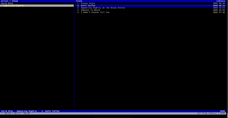

antonellocaroli Inviato 28 Marzo 2021 Condividi Inviato 28 Marzo 2021 intanto sto sperimentando un player testuale, gestibile anche via ssh, che ho patchato per permettergli di caricare le tracce in ram....vediamo che ne viene fuori... solo per i puristi 😄 😄 1 Link al commento https://melius.club/topic/638-gentooplayer/page/2/#findComment-14640 Condividi su altri siti Altre opzioni di condivisione...

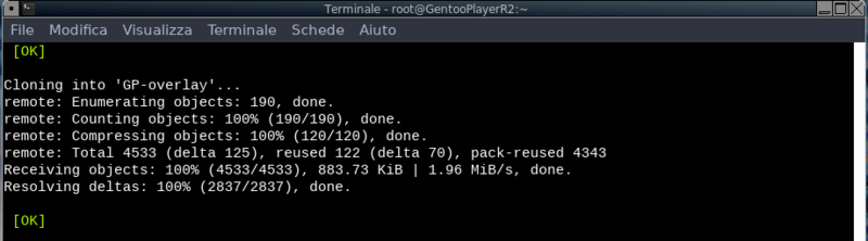

Kingcarl67 Inviato 28 Marzo 2021 Condividi Inviato 28 Marzo 2021 @antonellocaroli ti sembrerà incredibile ma io non ho fatto assolutamente nulla. Non lo usavo da una quindicina di giorni... Questa comunque è la risposta dopo gp-fix: Link al commento https://melius.club/topic/638-gentooplayer/page/2/#findComment-14647 Condividi su altri siti Altre opzioni di condivisione...
antonellocaroli Inviato 28 Marzo 2021 Condividi Inviato 28 Marzo 2021 @Kingcarl67 adesso ti dovrebbe andare.....compreso i comandi che non ti funzionavano.... Link al commento https://melius.club/topic/638-gentooplayer/page/2/#findComment-14652 Condividi su altri siti Altre opzioni di condivisione...
franz159 Inviato 28 Marzo 2021 Autore Condividi Inviato 28 Marzo 2021 1 minuto fa, antonellocaroli ha scritto: adesso ti dovrebbe andare.....compreso i comandi che non ti funzionavano GentooPlayerRpi4 ~ # kingrestart Now everything works... Thanks! GentooPlayerRpi4 ~ # @Kingcarl67 quest'ulimo comando però non provarlo, sul tuo sistema potrebbe non funzionare.... 😇 2 Link al commento https://melius.club/topic/638-gentooplayer/page/2/#findComment-14662 Condividi su altri siti Altre opzioni di condivisione...

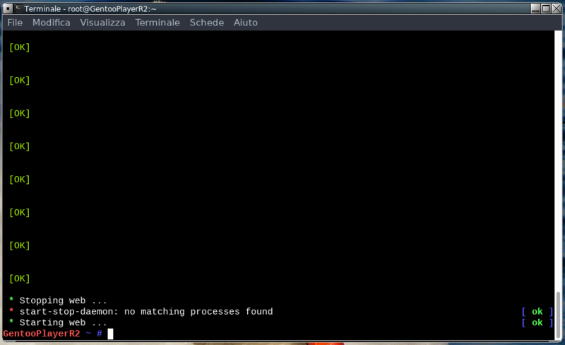

Kingcarl67 Inviato 28 Marzo 2021 Condividi Inviato 28 Marzo 2021 @antonellocaroli piu' o meno... P.S. La musica da LMS la riproduceva anche prima... Link al commento https://melius.club/topic/638-gentooplayer/page/2/#findComment-14667 Condividi su altri siti Altre opzioni di condivisione...
antonellocaroli Inviato 28 Marzo 2021 Condividi Inviato 28 Marzo 2021 @Kingcarl67 in che senso piú o meno? a me sembra tutto in ordine.... la WI non ti si apre? ip:5000 prova a riavviare... Link al commento https://melius.club/topic/638-gentooplayer/page/2/#findComment-14669 Condividi su altri siti Altre opzioni di condivisione...
Kingcarl67 Inviato 28 Marzo 2021 Condividi Inviato 28 Marzo 2021 @antonellocaroli nel senso che i comandi webrestart e gp-update da terminale non hanno funzionato. In ogni caso adesso l'ho riavviato e tramite browser sono riuscito a trovarlo. Link al commento https://melius.club/topic/638-gentooplayer/page/2/#findComment-14674 Condividi su altri siti Altre opzioni di condivisione...
franz159 Inviato 28 Marzo 2021 Autore Condividi Inviato 28 Marzo 2021 1 minuto fa, antonellocaroli ha scritto: enso piú o meno? a me sembra tutto in ordine Mi pare di capire che qualche comando continui a mancargli, ad esempio "gp-update" o "webrestart" Link al commento https://melius.club/topic/638-gentooplayer/page/2/#findComment-14678 Condividi su altri siti Altre opzioni di condivisione...
