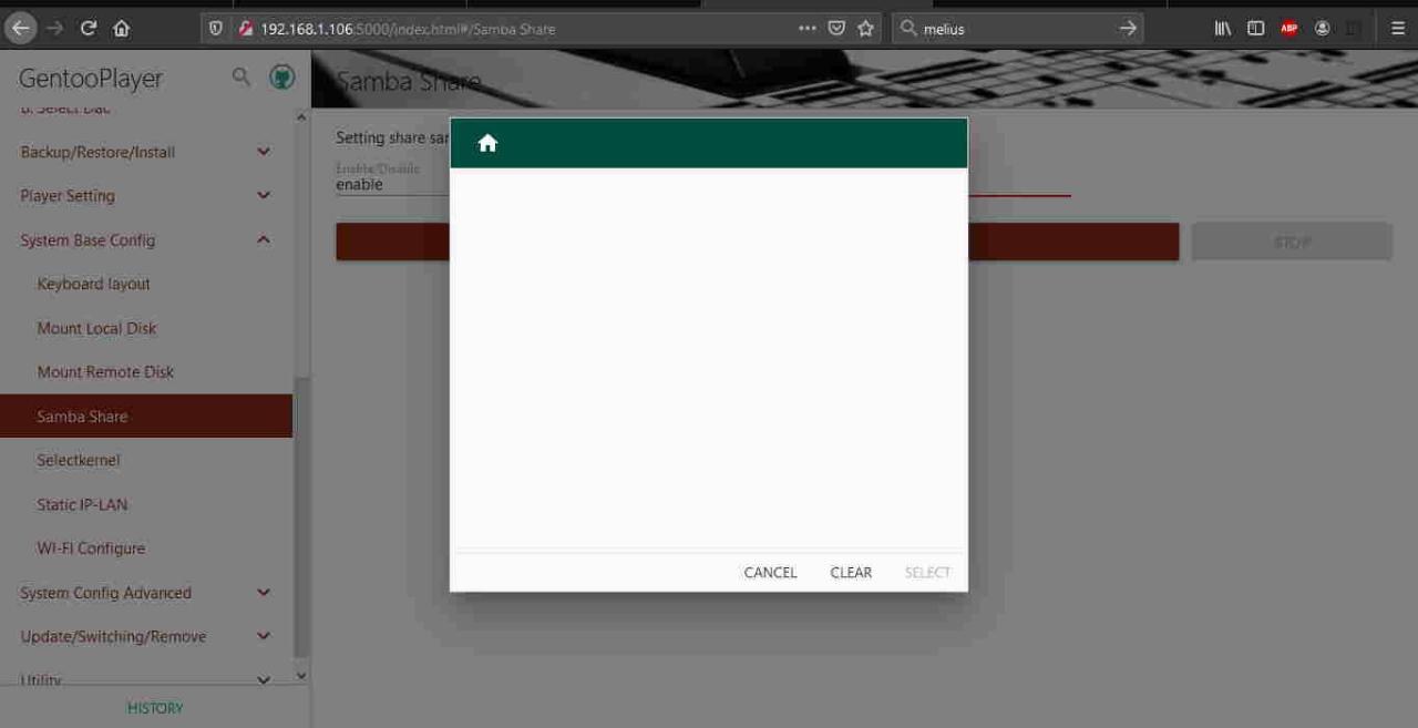

ddav3 Inviato 29 Marzo 2021 Condividi Inviato 29 Marzo 2021 @franz159grazie per la guida ti meriti un melius. Stò facendo ancora un pò di pratica con la vecchia versione, ma presto conto di fare l'upgrade, devo però risolvere un problema. Quando cerco di fargli vedere la libreria musicale ( attivando la Samba Share ) non mi vede l'hdd, cliccando sulla cartella "Select Directory to share " non succede niente. Dove stò sbagliando ? Link al commento https://melius.club/topic/638-gentooplayer/page/3/#findComment-16187 Condividi su altri siti Altre opzioni di condivisione...

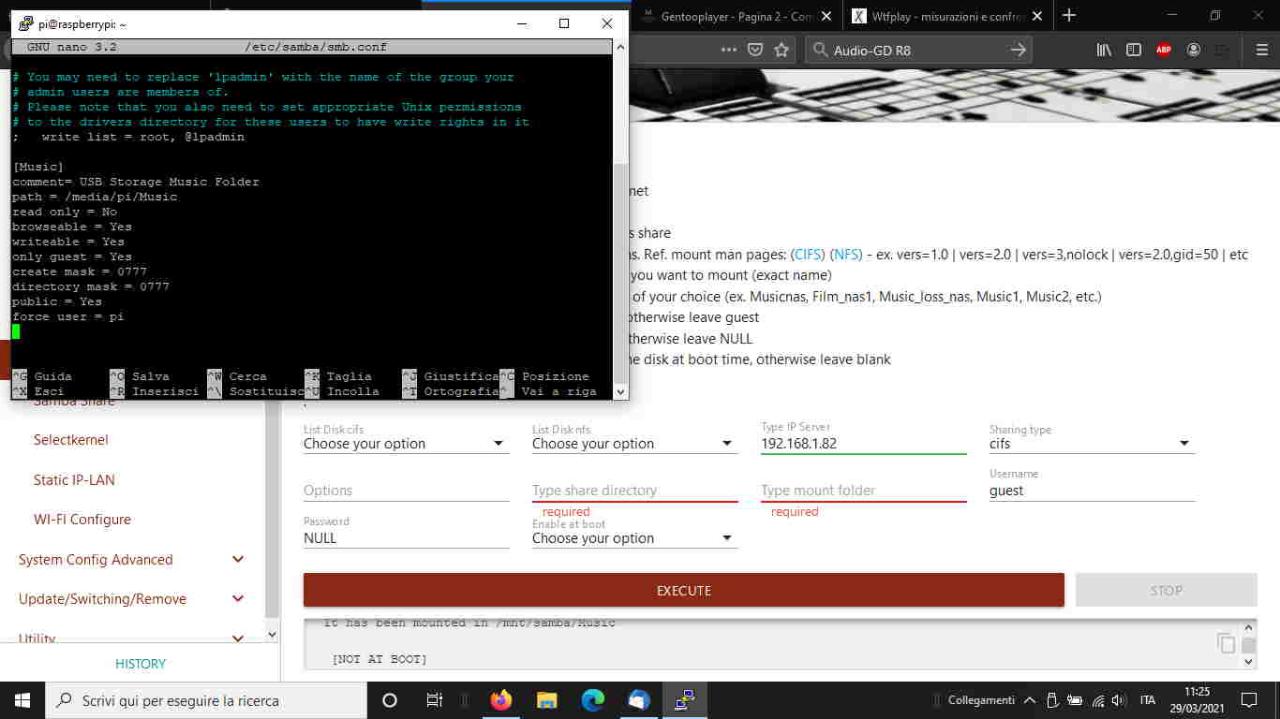

ddav3 Inviato 29 Marzo 2021 Condividi Inviato 29 Marzo 2021 La libreria è su un hdd collegato ad un raspberry con so Rasbian pi os e samba; dal pc con W10 riesco a vedere la rete e la libreria lo stesso dal Digione con Moode. Link al commento https://melius.club/topic/638-gentooplayer/page/3/#findComment-16226 Condividi su altri siti Altre opzioni di condivisione...
antonellocaroli Inviato 29 Marzo 2021 Condividi Inviato 29 Marzo 2021 52 minuti fa, ddav3 ha scritto: razie per la guida ti meriti un melius. Stò facendo ancora un pò di pratica con la vecchia versione, ma presto conto di fare l'upgrade, devo però risolvere un problema. Quando cerco di fargli vedere la libreria musicale ( attivando la Samba Share ) non mi vede l'hdd, cliccando sulla cartella "Select Directory to share " non succede niente. Dove stò sbagliando ? Sei nel posto sbagliato, quello serve se vuoi condividere dischi in rete, non avendo diski montati non ti mostra niente. A te serve montare condivisioni di rete: quindi devi usare Mount remote disk Link al commento https://melius.club/topic/638-gentooplayer/page/3/#findComment-16269 Condividi su altri siti Altre opzioni di condivisione...

ddav3 Inviato 29 Marzo 2021 Condividi Inviato 29 Marzo 2021 23 minuti fa, antonellocaroli ha scritto: Sei nel posto sbagliato, quello serve se vuoi condividere dischi in rete, non avendo diski montati non ti mostra niente. A te serve montare condivisioni di rete: quindi devi usare Mount remote disk Ok. Non ho abbastanza conoscenza a quanto pare, ma visto che ormai sono abituato facciamo un'altra figuraccia: su "Type IP server" metto l'indirizzo del mio server (192.168.1.82); su "Type share directory" devo mettere /media/pi/Music ?; su "Type mount folder " Music ?. Visto che ho trovato in Gentoo il player definitivo ( dopo vari esperimenti) volevo capire se riesco a configurarlo correttamente. Grazie Link al commento https://melius.club/topic/638-gentooplayer/page/3/#findComment-16338 Condividi su altri siti Altre opzioni di condivisione...
antonellocaroli Inviato 29 Marzo 2021 Condividi Inviato 29 Marzo 2021 7 minuti fa, ddav3 ha scritto: Ok. Non ho abbastanza conoscenza a quanto pare, ma visto che ormai sono abituato facciamo un'altra figuraccia: su "Type IP server" metto l'indirizzo del mio server (192.168.1.82); su "Type share directory" devo mettere /media/pi/Music ?; su "Type mount folder " Music ?. Visto che ho trovato in Gentoo il player definitivo ( dopo vari esperimenti) volevo capire se riesco a configurarlo correttamente. Grazie 1) esatto 2)devi mettere semplicemente Music 3) quello che vuoi: ex. Music_pi se vuoi che la cosa sia fissa anche al reboot devi mettere enable all'ultima opzione. Link al commento https://melius.club/topic/638-gentooplayer/page/3/#findComment-16352 Condividi su altri siti Altre opzioni di condivisione...
ddav3 Inviato 29 Marzo 2021 Condividi Inviato 29 Marzo 2021 1 ora fa, antonellocaroli ha scritto: 1) esatto 2)devi mettere semplicemente Music 3) quello che vuoi: ex. Music_pi se vuoi che la cosa sia fissa anche al reboot devi mettere enable all'ultima opzione. Tutto ok, ti ringrazio ancora una volta; ti scriverò in privato per il passaggio alla nuova release e per qualche info. Link al commento https://melius.club/topic/638-gentooplayer/page/3/#findComment-16486 Condividi su altri siti Altre opzioni di condivisione...

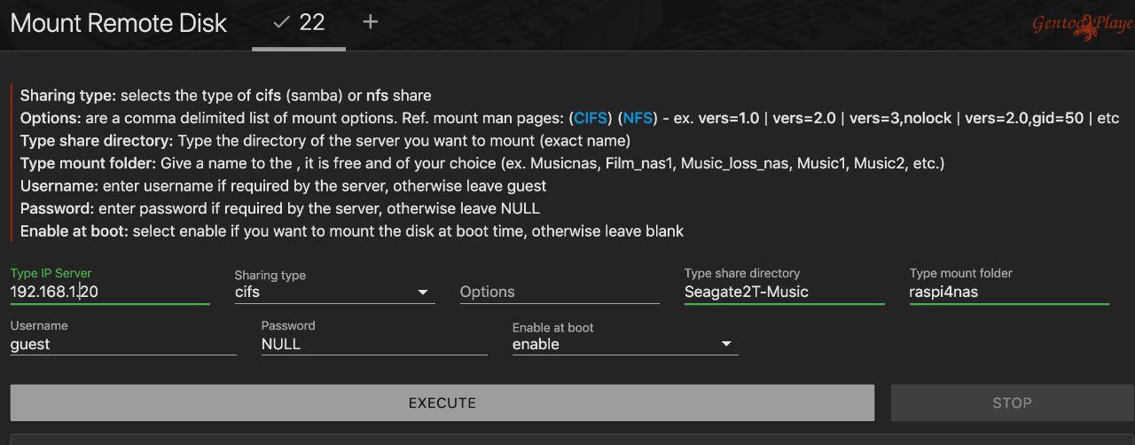

franz159 Inviato 29 Marzo 2021 Autore Condividi Inviato 29 Marzo 2021 @ddav3 quindi una cosa tibo questa: Nel mio esempio: IP del raspberry remoto = 192.168.1.20 Nome della share samba configurata sul raspberry remoto = Seagate2T-Music (che poi sul raspberry è il folder fisico "/media/Seagate2T/Music", ma non c'entra quando monti la share samba usi il suo nome logico) Nome del folder locale su cui verrà "montata" la share: raspi4nas E' il folder locale su cui avviene il mount, lo scegli in maniera arbitraria, se non esiste GP lo crea automaticamente dentro "/mnt/samba" Se tutto va bene ti troverai una riga corrispondete aggiunta nel file /etc/fstab (verificabile connettendosi in ssh): GentooPlayerRpi4 ~ # cat /etc/fstab /dev/mmcblk0p1 /boot vfat noauto,noatime 1 2 /dev/mmcblk0p2 / ext4 noatime 0 1 #/dev/mmcblk0p3 none swap sw 0 0 //192.168.1.20/Seagate2T-Music /mnt/samba/raspi4nas cifs guest 0 0 1 Link al commento https://melius.club/topic/638-gentooplayer/page/3/#findComment-16714 Condividi su altri siti Altre opzioni di condivisione...
