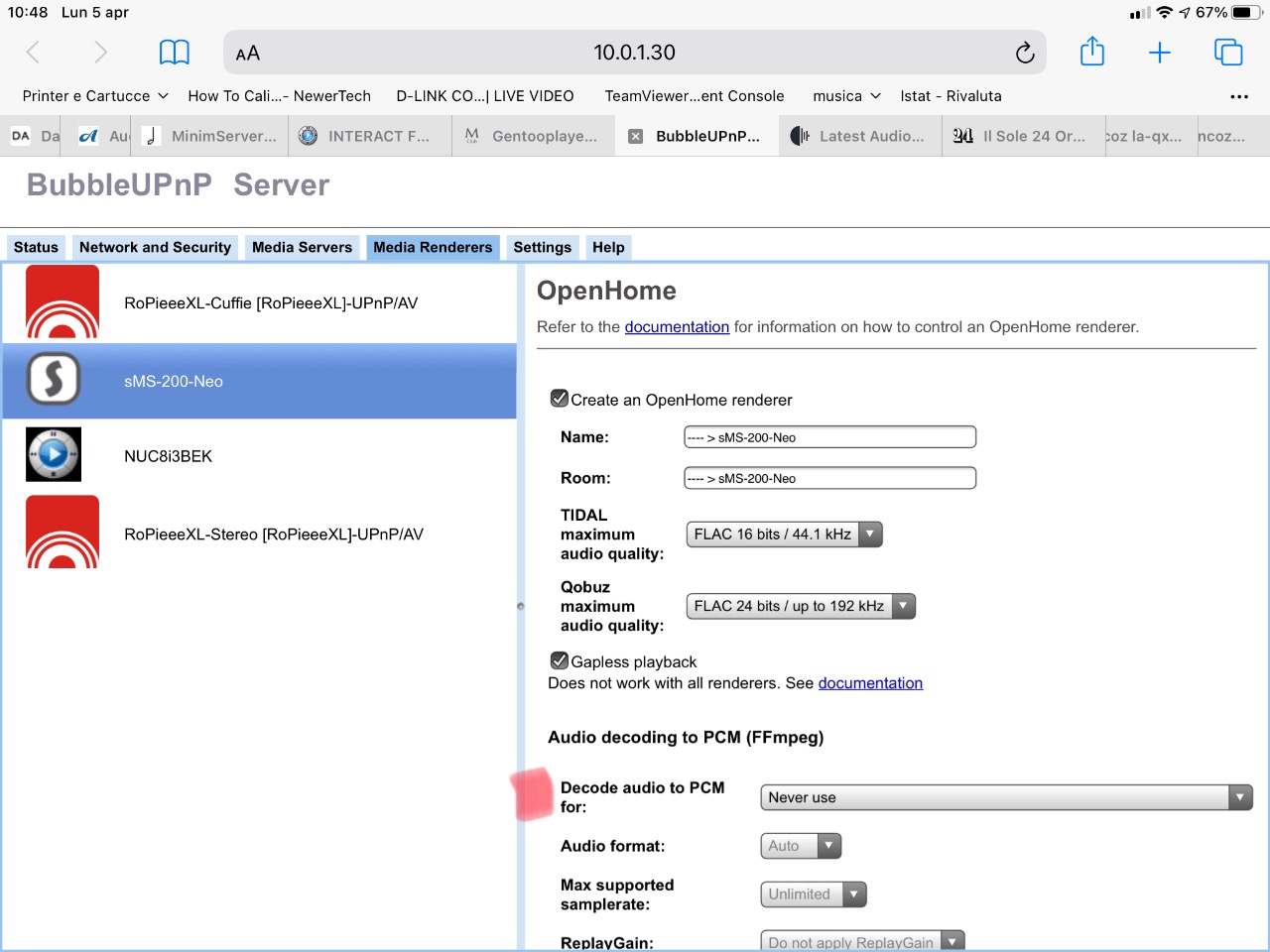

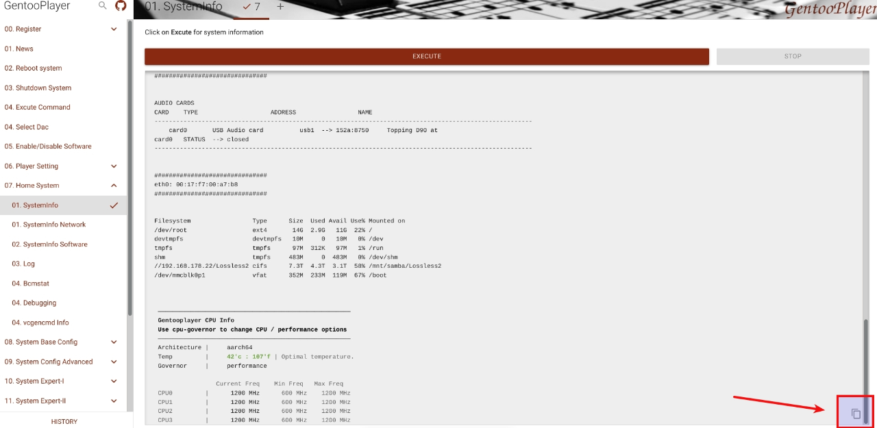

franz159 Inviato 5 Aprile 2021 Autore Condividi Inviato 5 Aprile 2021 Domanda per @antonellocaroli Sto riproducendo dei file in DSD64 con Mpd e MinimServer. Facendo un systeminfo leggo card0 USB Audio card usb1 --> 152a:8826 SONCOZ LA-QXD1 at card0 STATUS --> access: RW_INTERLEAVED format: S32_LE subformat: STD channels: 2 rate: 88200 (88200/1) period_size: 11025 buffer_size: 44100 Significa che di fatto c'è una conversione in PCM? Ma chi la fa ? ...visto che sto usando MinimServer con la licenza Starter ed inoltre MinimStreamer NON è installato Link al commento https://melius.club/topic/638-gentooplayer/page/4/#findComment-26547 Condividi su altri siti Altre opzioni di condivisione...
antonellocaroli Inviato 5 Aprile 2021 Condividi Inviato 5 Aprile 2021 1 ora fa, franz159 ha scritto: Sto riproducendo dei file in DSD64 con Mpd e MinimServer. Solo? senza bubble e upmpdcli? 1 ora fa, franz159 ha scritto: ard0 STATUS --> access: RW_INTERLEAVED format: S32_LE subformat: STD channels: 2 rate: 88200 (88200/1) Il rate sembra giusto ma il formato no. questo é un file dsd riprodotto direttamente con mpd impostato dsd nativo ard0 STATUS --> access: RW_INTERLEAVED format: DSD_U32_BE subformat: STD channels: 2 rate: 88200 (88200/1) period_size: 11025 buffer_size: 44100 1 ora fa, franz159 ha scritto: Ma chi la fa ? per prima cosa proverei a riprodurre il file direttamente con mpd.... Link al commento https://melius.club/topic/638-gentooplayer/page/4/#findComment-26652 Condividi su altri siti Altre opzioni di condivisione...
franz159 Inviato 5 Aprile 2021 Autore Condividi Inviato 5 Aprile 2021 1 minuto fa, antonellocaroli ha scritto: bubble e upmpdcli vero ...con anche BubbleUPnPServer e upmpdcli.. 🙂 3 minuti fa, antonellocaroli ha scritto: per prima cosa proverei a riprodurre il file direttamente con mpd sto indicizzando con mympd... Link al commento https://melius.club/topic/638-gentooplayer/page/4/#findComment-26658 Condividi su altri siti Altre opzioni di condivisione...
