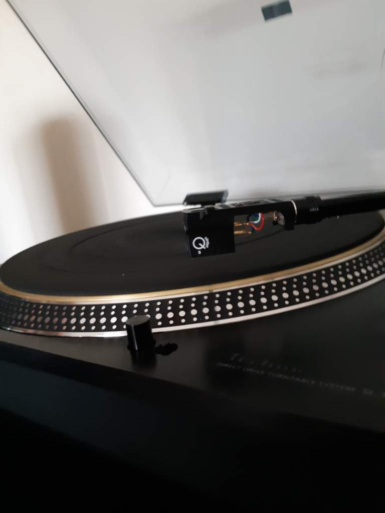

Davvero non ho mai fatto caso al rumore da sfregamento del braccio sul lift, in nessuno dei molti giradischi avuti.
Cqmq... Sono andato a controllare sui miei tre attuali e sento, su tutti, un lieve rumore appunto da sfregamento, dipende anche da come muovo il braccio, si accentua se lo sposto spingendo la canna, quasi non si sente se lo sposto dallo shell...
Abbassando il lift non credo cambi nulla perché comunque il piccolo perno che si appoggia su di esso comunque si appoggia, probabile dipenda maggiormente dal peso dello shell+testina..

mah... probabilmente sono io che non ho inteso cosa @Spadaccino1 intende quando dice che il lift è in posizione "on"
Ora, la domanda è
- il perno tocca il lift quando esso è totalmente abbassato e dunque spostandosi seguendo i solchi sfrega sempre sul lift? In questo caso sì, bisogna abbassarlo
