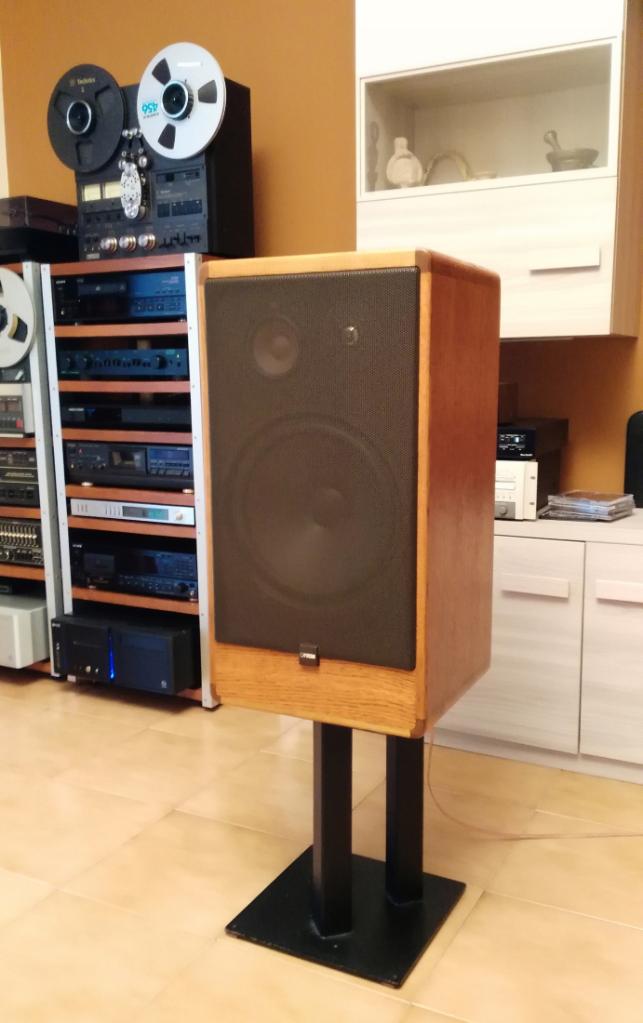

albylizhard Inviato 27 Marzo 2021 Condividi Inviato 27 Marzo 2021 Buonasera a tutti, ho di recente acquistato dalla Germania un paio di Canton GLE 100 per la cifra di 200 Euro, piu 50 di spediizone. Le casse sono n buone condizioni con qualche ritocchino da fare ai mobili. Ho pero' notato da subito che una cassa suona un po' meno dell'altra , avvicinando l'orecchio ai woofer mi sono accorto che uno dei due suona piu' cupo rispetto all'altro . Ho provato a cambiare i canali sull'ampli ma la situazione rimane la stessa, quindi ne deduco che sia un problema della cassa. i tweeter e i med suonano uguali. Conclusione e' che essendo una piu' brillante dell'altra ne risulta una scena sonora non equilibrata. Probabilmente sara' qualche condensatore sui crossover da sostituire. Qualcuno sa dirmi dove posso trovare degli schemi ? In rete per ora non ho trovato nulla. Pareri inoltre su ampli da abbinare a queste casse ? Al momento dispongo di : NAD 302 CAMBRIDGE A1 HARMAN KARDON PM 655VXI PIONEER SA7100 . Ascolto principalmente musica liquida da Tidal collegato ad un DAC . Grazie per i consigli Link al commento https://melius.club/topic/642-pareri-e-consigli-su-canton-gle100/ Condividi su altri siti Altre opzioni di condivisione...

ediate Inviato 28 Marzo 2021 Condividi Inviato 28 Marzo 2021 @albylizhard I condensatori li puoi cambiare da te, è una cosa facilissima da fare se si ha un minimo di dimestichezza con il saldatore. E' molto probabile che siano fuori specifica... 1 Link al commento https://melius.club/topic/642-pareri-e-consigli-su-canton-gle100/#findComment-14704 Condividi su altri siti Altre opzioni di condivisione...
oscilloscopio Inviato 28 Marzo 2021 Condividi Inviato 28 Marzo 2021 @albylizhard Concordo con @ediate cambiare i condensatori dell'xover è generalmente abbastanza semplice. Link al commento https://melius.club/topic/642-pareri-e-consigli-su-canton-gle100/#findComment-14737 Condividi su altri siti Altre opzioni di condivisione...
albylizhard Inviato 28 Marzo 2021 Autore Condividi Inviato 28 Marzo 2021 @ediate Si purtroppo non ho dimestichezza con elettronica ma e' la volta buona che mi metto sotto avendo la fortuna di avere un conoscente che contattero' non appena ci si potra' spostare. intano in rete cercavo uno schema per capire quali fosserero i condensatori da usare sulle GLE 100 . Pareri intanto su queste casse ? Io le ho trovate molto neutre, quasi dei monitor ...belle in basso e molto definite in alto . Link al commento https://melius.club/topic/642-pareri-e-consigli-su-canton-gle100/#findComment-14739 Condividi su altri siti Altre opzioni di condivisione...

albylizhard Inviato 28 Marzo 2021 Autore Condividi Inviato 28 Marzo 2021 @oscilloscopio Infatti dalle prove fatte fino ad ora devo dire che come punto di ascolto le preferisco appoggiate a terra , senza avere i tweeter altezza orecchie. Penso che faro' degli stand di appoggio ma senza nemmeno inclinarle . Link al commento https://melius.club/topic/642-pareri-e-consigli-su-canton-gle100/#findComment-14750 Condividi su altri siti Altre opzioni di condivisione...
cactus_atomo Inviato 28 Marzo 2021 Condividi Inviato 28 Marzo 2021 @albylizhard prova l'hk con le canton. Peerò non le metterei a terra, il rinforzo del basso potrebbe essere eccessivo 1 Link al commento https://melius.club/topic/642-pareri-e-consigli-su-canton-gle100/#findComment-14794 Condividi su altri siti Altre opzioni di condivisione...
oscilloscopio Inviato 28 Marzo 2021 Condividi Inviato 28 Marzo 2021 @albylizhard Posso dirti che ho le Telefunken TLX 3 che trovo abbastanza simili alle Canton (forse leggermente meno brillanti) e la posizione ideale l'ho trovata mettendole su stand a 50 cm da terra. Link al commento https://melius.club/topic/642-pareri-e-consigli-su-canton-gle100/#findComment-14803 Condividi su altri siti Altre opzioni di condivisione...
