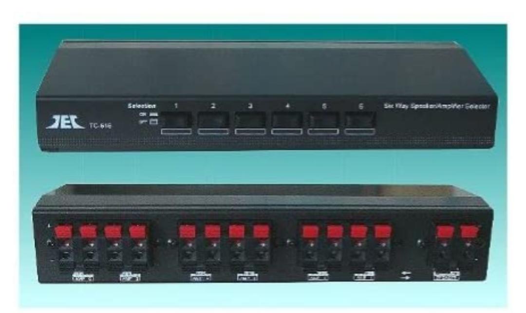

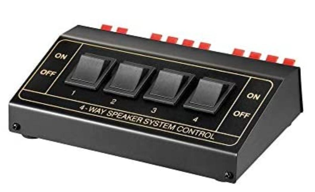

maxqua Inviato 28 Marzo 2021 Condividi Inviato 28 Marzo 2021 Avevo aperto un tread nel diy....ed i frutti erano stati questi due:collegandoli in serie ed invertendo in-out in quello da 4 si collegano 4 ampli a 6 diffusori. Link al commento https://melius.club/topic/645-commutatori-x-vari-amplificatoridiffusori/#findComment-15056 Condividi su altri siti Altre opzioni di condivisione...
