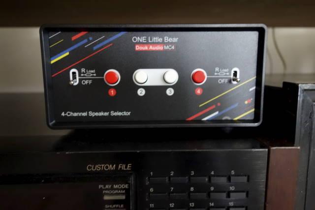

KIKO Inviato 29 Marzo 2021 Condividi Inviato 29 Marzo 2021 Così, a naso, non sarebbe meglio onde evitare pasticci che, quando il selettore uno è "IN" impedisca agli altri, 2-3-4 ecc di non poter passare in "IN" solo dopo aver posizionato l'uno su "OUT" poter accedere agli altri? Questo anche per eventuali coppie di casse. Link al commento https://melius.club/topic/645-commutatori-x-vari-amplificatoridiffusori/page/2/#findComment-17129 Condividi su altri siti Altre opzioni di condivisione...
buranide Inviato 29 Marzo 2021 Condividi Inviato 29 Marzo 2021 15 minuti fa, KIKO ha scritto: non sarebbe meglio onde evitare pasticci che, quando il selettore uno è "IN" impedisca agli altri, 2-3-4 ecc di non poter passare in "IN" solo dopo aver posizionato l'uno su "OUT Con pulsanti meccanici la vedo dura, servirebbe un commutatore rotativo non cortocircuitante o un sistema attivo a relay (come nelle centraline pro, qualcuno qui nel forum ne usa una, ma non ricordo chi). Link al commento https://melius.club/topic/645-commutatori-x-vari-amplificatoridiffusori/page/2/#findComment-17153 Condividi su altri siti Altre opzioni di condivisione...
maxqua Inviato 29 Marzo 2021 Condividi Inviato 29 Marzo 2021 Il primo dei due (Con i pulsanti a lato) che ho messo ha questa sicurezza, se si preme un altro pulsante il precedente viene rilasciato....infatti non costa pochissimo siamo oltre i 60 euro... Link al commento https://melius.club/topic/645-commutatori-x-vari-amplificatoridiffusori/page/2/#findComment-17174 Condividi su altri siti Altre opzioni di condivisione...
buranide Inviato 29 Marzo 2021 Condividi Inviato 29 Marzo 2021 1 ora fa, maxqua ha scritto: se si preme un altro pulsante il precedente viene rilasciato....infatti non costa pochissimo siamo oltre i 60 euro Per un uso 'domestico' penso sia il minimo sindacale... Link al commento https://melius.club/topic/645-commutatori-x-vari-amplificatoridiffusori/page/2/#findComment-17294 Condividi su altri siti Altre opzioni di condivisione...

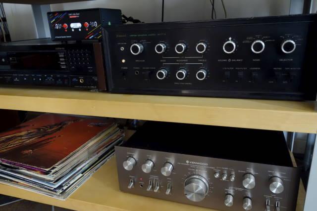

Membro_0024 Inviato 5 Aprile 2021 Autore Condividi Inviato 5 Aprile 2021 ecco come ho risolto: Link al commento https://melius.club/topic/645-commutatori-x-vari-amplificatoridiffusori/page/2/#findComment-27096 Condividi su altri siti Altre opzioni di condivisione...
