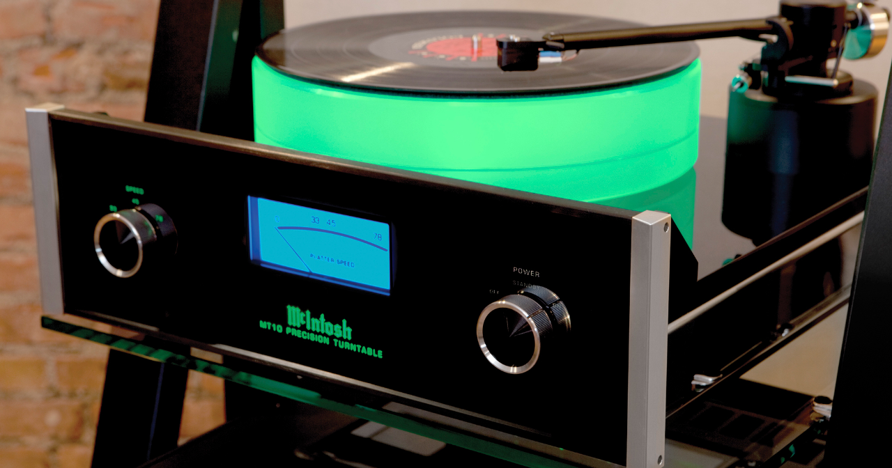

Comunque, caro Enrico, la mia fortuna è che McIntosh non ha mai fatto in passato giradischi, altrimenti, ovviamente, avrebbe trovato spazio sul comodino del letto, giusto per averlo vicino vicino 😁!
