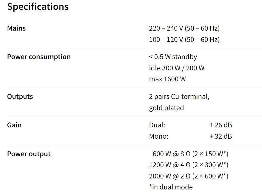

Membro_0023 Inviato 27 Gennaio 2022 Autore Condividi Inviato 27 Gennaio 2022 Ho appena trovato un finale di altra azienda molto famosa che dichiara queste caratteristiche (classe AB): 600W su 8 Ohm 1200W su 4 Ohm 2000W su 2 Ohm Consumo massimo: 1600W Questo, addirittura, la corrente la produce, invece di consumarla. 1 Link al commento https://melius.club/topic/6534-leggenda-audiofila-sulla-potenza-degli-amplificatori/page/2/#findComment-349059 Condividi su altri siti Altre opzioni di condivisione...

Membro_0023 Inviato 27 Gennaio 2022 Autore Condividi Inviato 27 Gennaio 2022 4 minuti fa, veidt ha scritto: Ci sono le misure per questo Quando un amplificatore consuma meno di quanto produce, che te ne fai delle misure? E' ovvio che ti mentono. E non sul consumo, immagino Link al commento https://melius.club/topic/6534-leggenda-audiofila-sulla-potenza-degli-amplificatori/page/2/#findComment-349067 Condividi su altri siti Altre opzioni di condivisione...

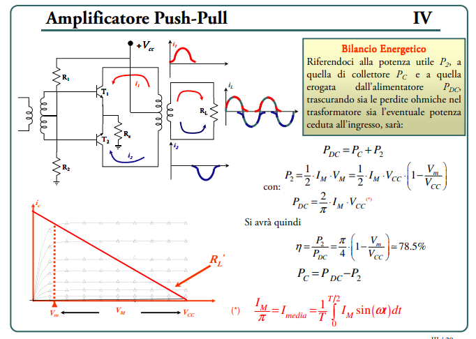

Membro_0017 Inviato 27 Gennaio 2022 Condividi Inviato 27 Gennaio 2022 @Paperinik2021 devi citare la formula che lega la potenza dell'alimentatore a quella di uscita utile: i calcoli tu te li sai fare a occhio? io no... ovvio che non può produrre più energia di quanto ne consumi. Link al commento https://melius.club/topic/6534-leggenda-audiofila-sulla-potenza-degli-amplificatori/page/2/#findComment-349068 Condividi su altri siti Altre opzioni di condivisione...
Membro_0023 Inviato 27 Gennaio 2022 Autore Condividi Inviato 27 Gennaio 2022 1 minuto fa, emaspac ha scritto: i calcoli tu te li sai fare a occhio? Se produci 1000W RMS con un amplificatore dall'efficienza tipica del 50/60%, non puoi consumarne 1000. Puoi usare le formule per calcolare con precisione, ma non servono per quello che stiamo dicendo Link al commento https://melius.club/topic/6534-leggenda-audiofila-sulla-potenza-degli-amplificatori/page/2/#findComment-349072 Condividi su altri siti Altre opzioni di condivisione...
Membro_0017 Inviato 27 Gennaio 2022 Condividi Inviato 27 Gennaio 2022 @Paperinik2021 del 50%? e chi lo dice? l'efficienza ideale è più alta e c'è scritto nelle "mie" formule. ed è proprio lì che sta la differenza tra gli amplificatori. Link al commento https://melius.club/topic/6534-leggenda-audiofila-sulla-potenza-degli-amplificatori/page/2/#findComment-349077 Condividi su altri siti Altre opzioni di condivisione...

Membro_0023 Inviato 27 Gennaio 2022 Autore Condividi Inviato 27 Gennaio 2022 @cactus_atomo Appunto. Da qui la presa in giro di cui parlavo. Tutto il resto sono palle. Vediamo chi trova i nomi di qualcuno di questi 2 minuti fa, Cano ha scritto: Può per un periodo di tempo limitato se è RMS non è impulsiva Link al commento https://melius.club/topic/6534-leggenda-audiofila-sulla-potenza-degli-amplificatori/page/2/#findComment-349107 Condividi su altri siti Altre opzioni di condivisione...
Membro_0023 Inviato 27 Gennaio 2022 Autore Condividi Inviato 27 Gennaio 2022 Uno a caso: Link al commento https://melius.club/topic/6534-leggenda-audiofila-sulla-potenza-degli-amplificatori/page/2/#findComment-349111 Condividi su altri siti Altre opzioni di condivisione...
