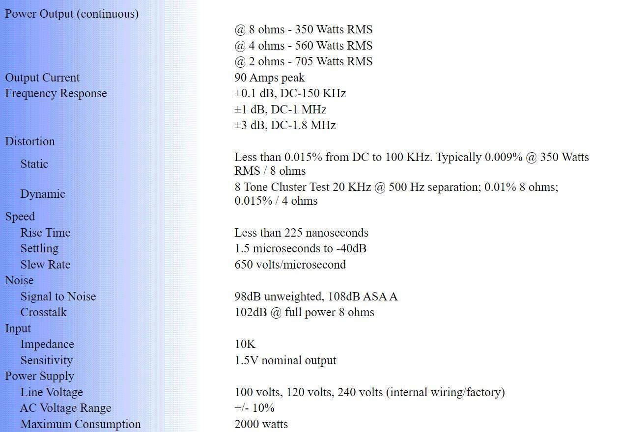

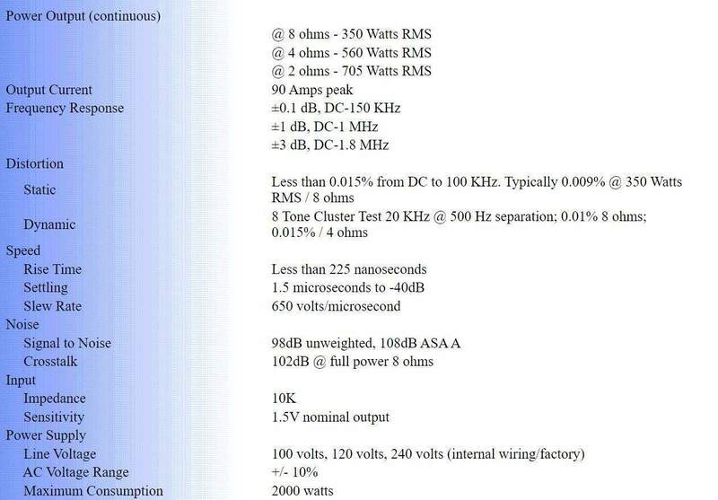

Membro_0023 Inviato 27 Gennaio 2022 Autore Condividi Inviato 27 Gennaio 2022 Spectral DMA 400, un mono da 705W su 2 Ohm e 2000W di consumo. Ci siamo anche qui coi consumi, senza la balla del raddoppio della potenza (la raddoppia da 8 a 2 Ohm) Link al commento https://melius.club/topic/6534-leggenda-audiofila-sulla-potenza-degli-amplificatori/page/4/#findComment-349351 Condividi su altri siti Altre opzioni di condivisione...
