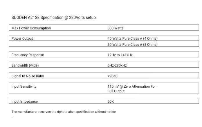

Grancolauro Inviato 27 Gennaio 2022 Condividi Inviato 27 Gennaio 2022 Ho guardato per curiosità la scheda dal mio finale che è tra quelli incriminati, dato che la potenza dichiarata raddoppia dimezzando il carico. Con riguardo al consumo, irrisorio rispetto alla potenza dichiarata, il costruttore parla di “idle power consumption”, vale a dire di consumo “inattivo”. Mentono anche qui? Link al commento https://melius.club/topic/6534-leggenda-audiofila-sulla-potenza-degli-amplificatori/page/5/#findComment-349406 Condividi su altri siti Altre opzioni di condivisione...

Membro_0023 Inviato 27 Gennaio 2022 Autore Condividi Inviato 27 Gennaio 2022 6 minuti fa, Grancolauro ha scritto: “idle power consumption”, vale a dire di consumo “inattivo”. Mentono anche qui? Il consumo a vuoto (senza segnale) non significa nulla, se non far capire che una quota di potenza è in classe A, e quindi consuma anche a vuoto. I riferimenti sono alla potenza massima. Link al commento https://melius.club/topic/6534-leggenda-audiofila-sulla-potenza-degli-amplificatori/page/5/#findComment-349414 Condividi su altri siti Altre opzioni di condivisione...
Membro_0023 Inviato 27 Gennaio 2022 Autore Condividi Inviato 27 Gennaio 2022 3 minuti fa, captainsensible ha scritto: ti dice che il consumo è valutato in modo differente da costruttore a costruttore, in base alle norme che applica riferito alla famigerata targhetta apposta sull'apparecchio, può anche essere. Ma se io dichiaro: "Maximum power consumption", non c'è tanto da girarci intorno. Massimo vuol dire massimo, non 1/8. Link al commento https://melius.club/topic/6534-leggenda-audiofila-sulla-potenza-degli-amplificatori/page/5/#findComment-349416 Condividi su altri siti Altre opzioni di condivisione...
