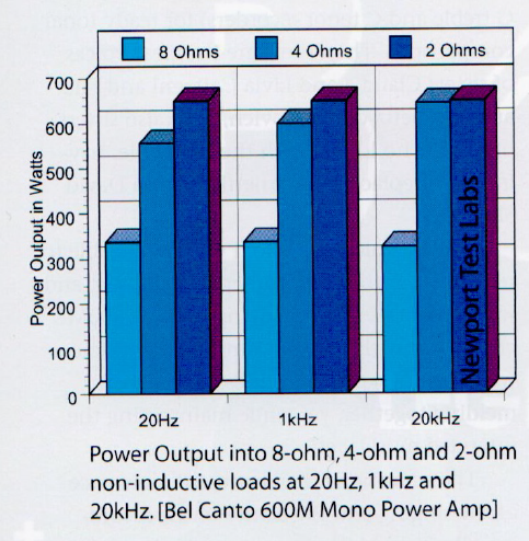

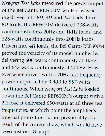

Arricchisco la bacheca includendo anche i miei Belcanto mono REF600M.
Il dichiarato è 300W su 8 Ohm e 600W su 4 Ohm.
Interessante questa prova di una rivista australiana.
Per quanto queste misure lascino il tempo che trovano, le condizioni al contorno sono fondamentali. Normalmente il costruttore fornisce la potenza con segnale sinusoidale di 1KHz. I dati di questi finali sono straordinari perchè effettivamente sono in laboratorio di misura superiori a quelli dichiarati dal costruttore.
In ogni caso se il dato in bassa frequenza è eccellente su 8 Ohm si ridimensiona lievemente sui 4 Ohm dove effettivamente c'è una strozzatura di corrente. A 2 Ohm va in protezione a 650W con una corrente di 18 Ampere.
Tutto ciò per dire che i dati di targa o sono indicati in maniera straordinariamente puntuale e precisa oppure lasciano il tempo che trovano. Ergo più ascolti e meno misure.
Saluti
