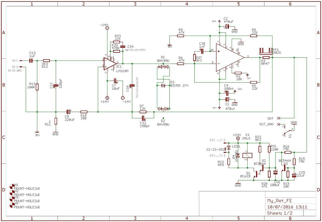

Questo è un messaggio popolare. ClaveFremen Inviato 1 Febbraio 2022 Questo è un messaggio popolare. Condividi Inviato 1 Febbraio 2022 Questo messaggio è stato riconosciuto da Admin! ClaveFremen ha ricevuto il badge Ringraziamento dal Club Di tanto in tanto mi capita di citare il mio finale My_Ref Fremen Edition negli interventi, visto che è in corso su DIY Audio il 15° Gruppo di Acquisto per le PCB necessarie per realizzarlo e che qualche autocostruttore potrebbe essere interessato a partecipare colgo l'occasione per illustrare in sintesi il progetto anche qui su Melius, partendo dal progetto originale a cui si rifà. Alla fine di Marzo 2005 Mauro Penasa, un talentuso ingegnere elettronico trentino ed audiofilo che ci ha lasciato nel 2017, presenta su DIY Audio un progetto 'eretico' secondo i canoni audiofili, basato basato su operazionali a controreazione nidificata, il My_Ref. Il My_Ref vuole essere un modo economico e semplice di ottenere la sonorità di un amplificatore in classe A della Musical Fidelity che aveva stregato Penasa, il Musical Fidelity A-370 progettato da Tim De Paravicini. Il 370 usava come frontend un operazionale, lo LM318 della National Semiconductor, che pilotava una pompa di corrente a MOSFET, inclusa nel circuito di controreazione. Il My_Ref fondamentalmente riprende la medesima topologia sostituendo la pompa di corrente a MOSFET con un operazionale di potenza configurato come pompa di corrente Howland. L'amplificatore erogava 40W/8Ohm, con distorsione inferiore allo 0,05%, fattore di smorzamento >200 L'interesse ed il successo del progetto (rilasciato come pubblico) è enorme e vengono realizzati svariate centinaia di amplificatori, il thread originale conta oggi quasi 5000 post, il forum italiano AudioFaiDaTe ne diventa per qualche tempo la seconda casa. Penasa, da buon ingegnere vecchia scuola, non crede molto al contributo della componentistica e non è abituato a relazionarsi con le logiche da forum quindi si scontra più volte sia con i soggettivisti che con gli oggettivisti che ne criticano, spesso a sproposito, certe scelte progettuali, in particolare sul disaccoppiamento e sull'alimentazione. Credendo nel suo progetto e volendo valutare il merito di una parte delle critiche ricevute crea una versione 'finale', il My_Evo o Evolution, che partendo dalla base del My_Ref ne migliora l'alimentazione, rimuove l'elettrolitico di feedback mediate un servo circuito e affianca una seconda pompa di corrente per aumentarne la potenza. Il My_Evo, che si rivela ancora più straordinario, è però un progetto chiuso e viene realizzato un unico limitato batch di schede che va esaurito nel 2008. Negli anni si è spesso parlato di questi due progetti, anche nella stampa di settore: My_Ref, My_Evo Scoprii il progetto solo anni dopo (2009/2010), quando le schede del My_Evo erano da tempo esaurite, ed incuriosito costruisco il My_Ref. Ne rimango fulminato e contribuisco all'ottimizzazione della componentistica e provo inutilmente a reperire una PCB del My_Evo. La 'scimmia' era troppo forte e l'unica possibilità era imbarcami nell'impresa di rifare io stesso le schede ma lo schema non era disponibile, finchè Claudio Negro, con il permesso di Penasa, ne pubblica una versione semplificata negli articoli linkati sopra. Mi resi conto che, tolta la seconda pompa ed il servo circuito, era pur sempre un My_Ref e quindi nel 2011 prendendo ispirazione e reimplementando le parti mancanti (l'alimentatore dello LM318 ed il limitatore prima dello LM3886) creo un circuito molto simile con l'aiuto di alcuni forumer, e dopo alcune prove su breadboard procedo a disegnare una PCB per il My_Ref Fremen Edition (con il permesso di Penasa). Non avevo mai disegnato una PCB e quindi passai mesi a documentarmi sulle tecniche e tecnologie relative, decidendo di puntare sui piani di massa e microstrip (teniche da alta frequenza) e, anche grazie all'aiuto dei forumer, dopo circa un anno viene organizzato il primo gruppo di acquisto. L'amplificatore risulta un deciso passo avanti rispetto al My_Ref originale, rivaleggia in prestazioni con il My_Evo ed ottiene un notevole successo (ad oggi sono state prodotti ed acquistati 525 kit stereo in tutto il mondo) e recensioni entusiaste della gran parte dei costruttori. Nel tempo il progetto si è evoluto raggiungendo le attuali eccellenti prestazioni oggettive e soggettive: THD+N: -106 dBc (0.00049 %)40 W, 8 Ω, 1 kHz IMD: SMPTE 60 Hz + 7 kHz @ 4:1-102 dBc40 W, 8 Ω Multi-Tone IMD Residual: -130 dB Ref.: 40 WAP 32-tone, 40 W, 8 Ω Bandwidth: 2.9 Hz – 84 kHz1 W, -3 dB Slew Rate: ±10.5 V/µs8 Ω || 1 nF load Dynamic Range (AES17): 107 dB1 kHz Signal-to-Noise Ratio: 108 dB40 W, 8 Ω SINAD: 98.8 dB5 W, 8 Ω Damping Factor: 2101 kHz, 8 Ω Per chi volesse approfondire, qualche link: https://www.audiofaidate.org/mauro.penasa/Relazione_MY_REF.html https://inserra-my.sharepoint.com/personal/dario_inserra_it/_layouts/15/onedrive.aspx?id=%2Fpersonal%2Fdario_inserra_it%2FDocuments%2FMy_Ref Fremen Edition https://neurochrome.com/pages/myref-fremen-edition O chiedete in questo thread. 😉 11 2 Link al commento https://melius.club/topic/6639-amplificatore-finale-my_ref-fremen-edition/ Condividi su altri siti Altre opzioni di condivisione...

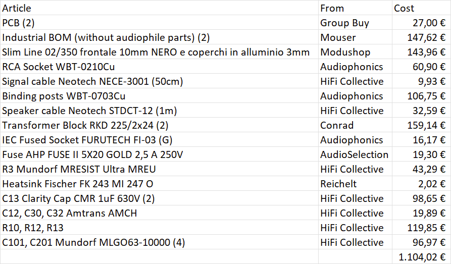

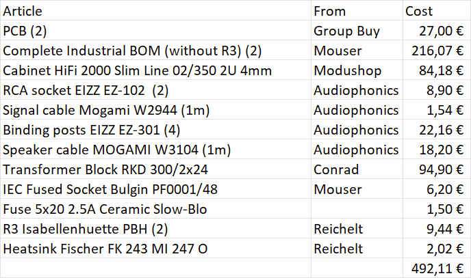

ClaveFremen Inviato 2 Febbraio 2022 Autore Condividi Inviato 2 Febbraio 2022 3 ore fa, paolosances ha scritto: Costo di realizzazione? Il costo di realizzazione totale varia abbastanza a seconda della qualità della componentistica. Realizzare un finale stereo con componenti di base selezionati costa circa 550€ tutto compreso. Realizzare la configurazione top (2 monoblocchi in chassis singolo, componenti audiophile selezionati) può arrivare a costare circa 1200€ tutto compreso. Personalmente consiglio di partire dal base con chassis in alluminio più alcuni componenti audiophile (per circa 100€ in più). Per la mia configurazione ho speso circa 950€. Esempio di configurazione base: Esempio di configurazione top: I totali sono differenti perchè quelli in tabella non includono le spese di spedizione. Link al commento https://melius.club/topic/6639-amplificatore-finale-my_ref-fremen-edition/#findComment-357439 Condividi su altri siti Altre opzioni di condivisione...
Moderatori paolosances Inviato 3 Febbraio 2022 Moderatori Condividi Inviato 3 Febbraio 2022 @ClaveFremen Grazie. Credo che questo dato economico possa orientare al meglio chi desideri approcciarsi alla realizzazione di questo progetto. Link al commento https://melius.club/topic/6639-amplificatore-finale-my_ref-fremen-edition/#findComment-357529 Condividi su altri siti Altre opzioni di condivisione...
ClaveFremen Inviato 3 Febbraio 2022 Autore Condividi Inviato 3 Febbraio 2022 3 ore fa, paolosances ha scritto: Credo che questo dato economico possa orientare al meglio chi desideri approcciarsi alla realizzazione di questo progetto. Assolutamente. Ci tengo a rimarcare che la configurazione base è quella con cui sono state effettuate le misure e che già suona benissimo e con tutte le caratteristiche di questo ampli (Naturalezza, pulizia, dettaglio *, sensazione di suono dal vivo, controllo dei diffusori). Il vero 'tappo' * della configurazione di base sono il condensatore di ingresso ed i Wima FKP2, con circa 50€ in più si prendono Clarity Cap CSA e Amtrans AMCH che considero upgrade mandatori. Gli upgrade successivi aumentano mano a mano il livello delle caratteristiche di base. 1 Link al commento https://melius.club/topic/6639-amplificatore-finale-my_ref-fremen-edition/#findComment-357655 Condividi su altri siti Altre opzioni di condivisione...

appecundria Inviato 3 Febbraio 2022 Condividi Inviato 3 Febbraio 2022 @ClaveFremen domanda da ignorante in materia: considerato che LM3886 ha ormai più di 20 anni e che tanta acqua è passata sotto i ponti (o almeno così si dice), non sarebbe stato il caso di applicare gli stessi principi del My_Ref ad un chip di ultima generazione? Link al commento https://melius.club/topic/6639-amplificatore-finale-my_ref-fremen-edition/#findComment-357826 Condividi su altri siti Altre opzioni di condivisione...
domenico80 Inviato 3 Febbraio 2022 Condividi Inviato 3 Febbraio 2022 è possibile sapere con quale elettronica commerciale è stato confrontato , così , x poter fare una ........ tara Link al commento https://melius.club/topic/6639-amplificatore-finale-my_ref-fremen-edition/#findComment-358025 Condividi su altri siti Altre opzioni di condivisione...
ClaveFremen Inviato 3 Febbraio 2022 Autore Condividi Inviato 3 Febbraio 2022 3 ore fa, appecundria ha scritto: non lo sapevo, è una grave perdita. Assolutamente. 3 ore fa, appecundria ha scritto: considerato che LM3886 ha ormai più di 20 anni e che tanta acqua è passata sotto i ponti (o almeno così si dice), non sarebbe stato il caso di applicare gli stessi principi del My_Ref ad un chip di ultima generazione? Lo LM318 che lo pilota è uscito nel 1976... 😉 Tieni conto che operazionali di potenza non ce ne sono tanti, in particolare adatti a essere usati come pompa di corrente, l'unica altra serie è quella dei TDA su cui Penasa ha sbattuto la testa per anni senza riuscire fino a quando non è passato agli LM38xx. Ad ogni modo lo LM3886 non è un limite particolare per la distorsione, c'è ancora spazio per ridurla ulteriormente ed è dominata da quella dell'operazionale pilota, lo è un po' per la potenza ma si può in parte ovviare mettendone due in parallelo come sul My_Evo. 1 Link al commento https://melius.club/topic/6639-amplificatore-finale-my_ref-fremen-edition/#findComment-358068 Condividi su altri siti Altre opzioni di condivisione...

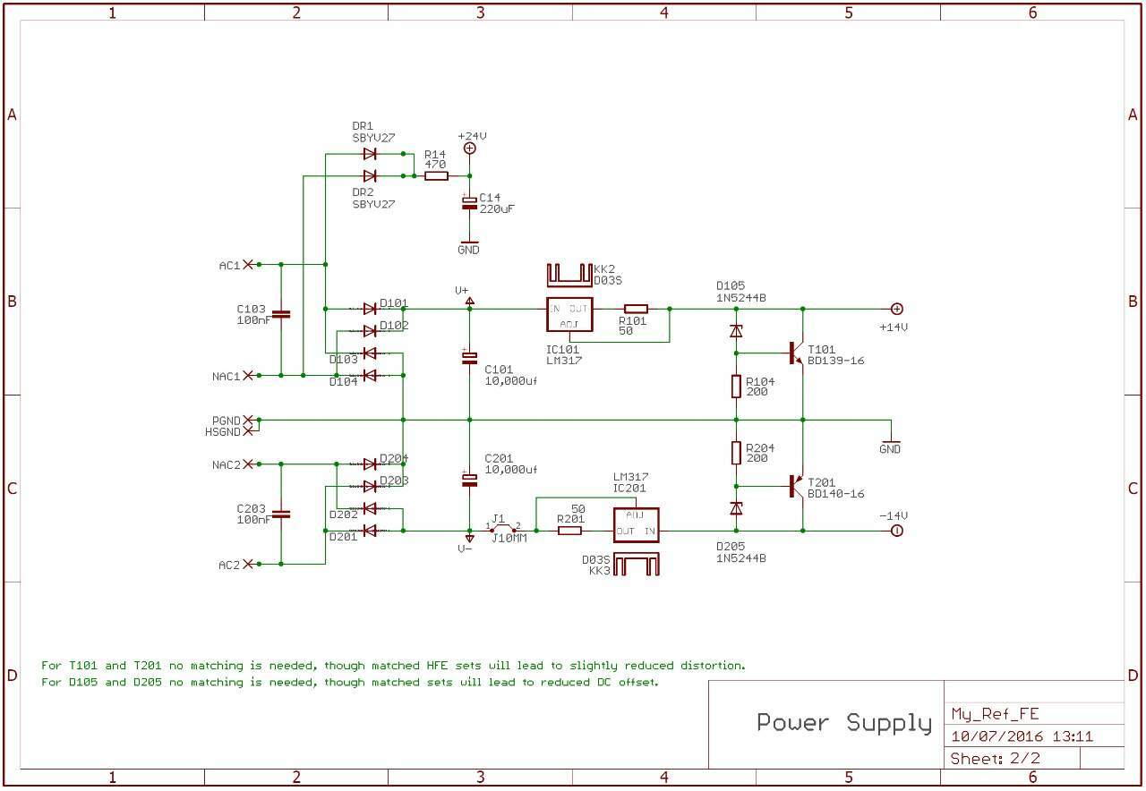

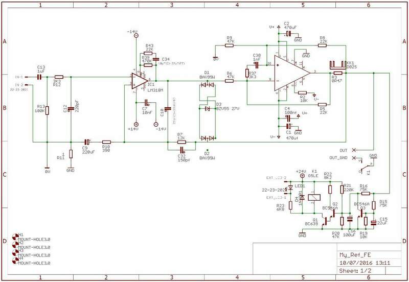

domenico80 Inviato 4 Febbraio 2022 Condividi Inviato 4 Febbraio 2022 vien quasi voglia di farselo. conosco assai bene il GM 200 e , se quanto riportato possa avere una base di credibilità , beh ....... nel senso che il confronto è impegnativo di Spectral non si cita il modello , ma se l'unica differenza percepita è riconducibile ad una maggiore trasparenza di Spectral , che leggendone la %zzazione appare minima , beh ................ < beh > , nel senso che solo guardando lo schema appare improbabile possa suonare così bene , accenno alla massiccia presenza di condensatori sul segnale , e condensatori non certo troppo performanti Link al commento https://melius.club/topic/6639-amplificatore-finale-my_ref-fremen-edition/#findComment-358664 Condividi su altri siti Altre opzioni di condivisione...
