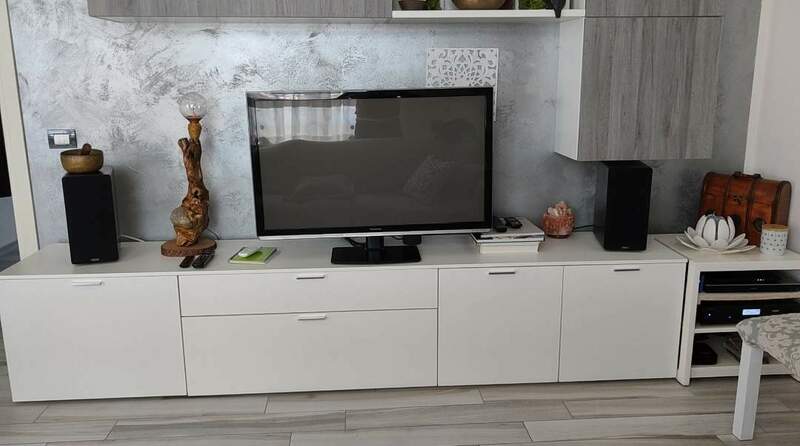

@Chill nel mio caso le caratteristiche dell'ambiente sicuramente non sono del tutto a favore... Lo spazio d'ascolto è di circa 10/12mq ma non si tratta di una stanza chiusa, bensì della porzione di open space riservata al soggiorno... Quindi sul lato sinistro, rispetto al punto d'ascolto lo spazio è aperto verso il resto dell'area.. tuttavia... È un fattore su cui posso farci nulla finché non si cambierà casa....

@alegiordano budget? Valuti usato? Potresti, se ti va, postare una foto di dove andranno.

@Nacchero budget 400/500 euro... Valuto anche usato purché affidabile... I diffusori andranno posizionati sul un mobile al posto delle Tesi ( che oramai non ci sono più ).
Attualmente sto prendendo in seria considerazione le Cabasse MC170 Antigua e le Triangle Borea BR03 e il fatto che qualunque diffusore sceglierò, potrebbe vedersi cambiare amplificazione qualora alla lunga non mi soddisfacesse.... Documentandomi parecchio mi sembra di capire che ad oggi sia più facile azzeccare l'abbinata giusta partendo da un diffusore neutro/corretto che al contrario partendo da un amplificatore neutro/lineare...
@alegiordano hai una situazione abbastanza simile alla mia. Mi piace poco il diffusore sotto al pensile. Ciò ti da la possibilità di tenere una buona distanza fra le casse, però, oltre a "inscatolare" un po', non ti consentirebbe di utilizzare disaccoppiatori che ti avrei caldamente consigliato. In primis gli IsoAcoustics. Ma puoi sempre tirarlo fuori di lì.

i disaccoppiati in realtà sotto le tesi c'erano... erano la soluzione più spartana ed efficiente che potessero suggerirmi... Semplice gomma da cancelleria, quella bianca rettangolare fatta in tre pezzi messi a triangolo sotto ogni diffusore.
Il mobile sotto non suonava manco a volumi sostenuti!
Per la posizione infausta purtroppo è vero... Ma in genere le tiravo quanto più fuori possibile durante gli ascolti.... Invece con i nuovi diffusori se dovessi optare per le Cabasse dovrò spostare più vicine alla TV perché non ci starebbero in quello spazio...

@Summerandsun io ho i pro. E oltre al costo, sugli aperta hanno anche il vantaggio di essere regolabili in altezza. Io ho pure fatto segare da un fabbro le alzate da 20 cm perché erano un po' troppo ballerine. Adesso sono alti 12 cm e sono perfetti.
Li suggerisco anche per le Indiana Line. Oltre alla risonanza (che però @alegiordanodice di non avvertire) secondo me puliscono la scena in generale. Un po' di aria sotto ai diffusori non fa male.
