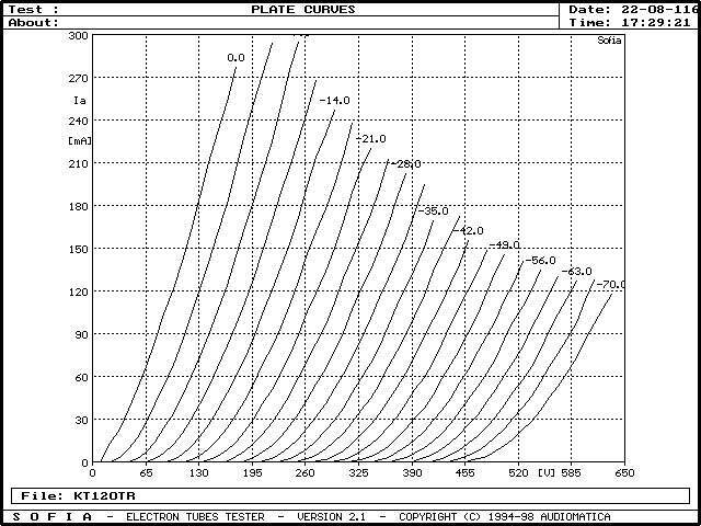

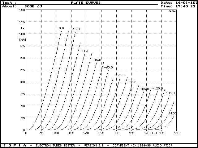

4 ore fa, alexis ha scritto:
Un pentodo rimarrà sempre un pentodo, purtroppo, anche se configurato a triodo..
Facciamo un esempio concreto.
Di seguito le rilevazioni effettuate con Sofia di una KT120 configurata a triodo e di una 300B
Come si vede l'andamento delle curve, al netto dei parametri di test ( tensione massima, corrente massima) , sono comparabili.
Ovviamente, tanto per specificare, le tensioni di griglia sono decisamente differenti dato per un pilotaggio corretto della 300B lo swing di tensione necessario è almeno del 50% più alto rispetto alle KT citate.
Da precisare che la KT88, KT120 e KT 150 configurate a triodo hanno un mu ( guadagno) ed Rp ( resistenza interna) anche esse comparabili con la 300B
Le dissipazione di placca sono superiori per le KT rispetto alle 300B.
Detto ciò non è che se impiego un circuito impostato con le KT a triodo faccio una fesseria mentre con le 300B vado sul sicuro.
La questione ruota sempre intorno alla qualità del progetto nella sua interezza.
Tra le due preferisco sempre le 300B ma si ottengono ottimi risultati con le altre.
Concludo con una considerazione tecnica; se lo switch tra UL e triodo avrebbe senso quello da pentodo/tetrodo a triodo meno dato che i parametri elettrici tipici della valvola tra le due configurazioni  sono di molto differenti e quindi anche l'accoppiamento con il trafo di uscita diventa un pò più complicato.
Walter
