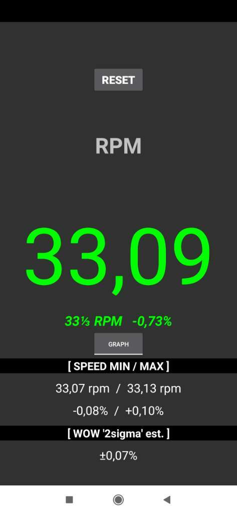

agyga Inviato 4 Febbraio 2022 Condividi Inviato 4 Febbraio 2022 Ciao. Stamane ho fatto un raffronto fra la rilevazione della velocità del mio giradischi fatta con lo strobo e con le 2 app che uso abitualmente su iPhone, ovvero RPM e Wow Flutter (sono dello stesso autore). In tale contesto ho rilevato una corrispondenza perfetta fra i 33,3 RPM misurati con lo stroboscopio e quelli rilevati dalle 2 app. Per quello che può valere ho anche rallentato la velocità del giradischi in modo marginale, situazione rilevata prontamente dallo strobo, e la rilevazione delle app è passata a 33,21 RPM. Successivamente ho provato un'altra applicazione scaricata dallo store ovvero Whirlometer. In questo caso la rilevazione fra strobo e app è stata diversa in quanto ai 33,3 RPM rilevati dallo strobo l'applicazione opponeva i suoi 33,2 RPM, differenza non abissale ma comunque esistente. In sintesi, a mio parere, la precisione delle rilevazioni fatta dalle app è subordinata a: - qualità della applicazione ovvero quanto "bene" l'applicazione è stata programmata - soluzione utilizzata dalla applicazione per la rilevazione, Whirlometer ad esempio utilizza l'etichetta centrale del disco per rilevare la velocità e chiede all'utilizzatore di fare delle valutazioni sulle immagini riprese per eseguire il calcolo (valutazione soggettiva). - precisione del giroscopio dello smartphone utilizzato - corretto posizionamento dello smartphone in fase di rilevazione. Per il resto continuo a essere convinto che sia molto difficile capire, durante l'ascolto e senza eseguire misurazioni, che un album stia suonando a 33,31 RPM oppure a 33,35 RPM e non ai 33,33 canonici. Ciao Andy Link al commento https://melius.club/topic/6657-app-velocit%C3%A0-rpm-affidabili/page/3/#findComment-358696 Condividi su altri siti Altre opzioni di condivisione...
alexis Inviato 4 Febbraio 2022 Condividi Inviato 4 Febbraio 2022 RPM secondo me ripeto è una delle poche app davvero utili.. non tanto come sistema di misura assoluto, ma relativo.. e assolutamente affidabile come ripetibilità dei risultati. da scaricare, perché permette anche visualizzazione della curva di w&f, evidenzia per esempio anche il frequente intervento dei servocontrollo, con una curva seghettata, come sui DD quarzati, oppure dei periodi più lunghi arrotondati e distesi, come sui gira con motori a induzione direttamente accoppiati alla 220.. insospettabilmente precisi sui lunghi periodi periodi. Permette di vedere l‘azione dei diversi lubrificanti nel perno, più o meno viscosi, una cinghia rispetto a un‘altra eccetera. Un giocattolo per gli amanti dei giradischi, molto più preciso di quanto sia lecito chiedere a una app da 10 euro… almeno sul mio iPhone.. è però obbligatorio che il gira sia perfettamente in bolla e l‘iphone sia in piano, al perfettamente in centro su un rotolo di scotch basso. 🤗 per l‘uso quotidiano é più che sufficiente il disco strobo d‘accordo… ma la cosa che più mi ha sorpreso é stato scoprire di quanto siano fuori specifiche moltissimi gira nuovi di fabbrica, anche di alto costo.. provate voi stessi.. l’episodio citato da Mike la dice lunga.. Link al commento https://melius.club/topic/6657-app-velocit%C3%A0-rpm-affidabili/page/3/#findComment-358707 Condividi su altri siti Altre opzioni di condivisione...

scroodge Inviato 4 Febbraio 2022 Condividi Inviato 4 Febbraio 2022 1 ora fa, agyga ha scritto: Per il resto continuo a essere convinto che sia molto difficile capire, durante l'ascolto e senza eseguire misurazioni, che un album stia suonando a 33,31 RPM oppure a 33,35 RPM e non ai 33,33 canonici. Ciao Concordo, ma qui, lo dico ancora, si sta parlando di scarti 0.7 (non 0.0..) ovvero tra 33.1 e 33.5, e sopratutto del problema che non sai se quella app ti sta dicendo il vero, come numerose altre esperienze raccontano in questo thread, ovvero ad alcuni sembra dare misure attendbili ad altri no, e non si sa, in partenza, quando sì e quando no Ora, per come la vedo io la questione è molto semplice, dipende da quale grado di accuratezza hai bisogno, se uno per i suoi scopi ritiene di fidarsi di questa app, bene. Dico davvero, buon per lui. Ma non per me. Io non sono interessato in alcun modo a "screditare" una app (vicino ai 60 sarebbe preoccupante), sono sempre interessato invece alle questioni di metodo In poche parole, quella app va benssimo per uso casalingo e se uno come giustamente dice @mikefr non si fa troppi problemi, legge un valore, e se è quello atteso è felicione. SE invece non è quello che atteso, può fregarsene, oppure appunto, soffrire e cercare di prendere provvedimenti. Il punto è che in ogni caso non dovrebbe farsi prendre dal dubbio dell'accuratezza della misura, si accontenta, e buon per lui. SE invece uno vuol fare le cose sul serio, le vie sono altre. Per la verifica della costanza e della esattezza della velocità va bene lo strobo, per avere valori attendibili, ci volgiono apparecchi professionali. Vanno bene anche app ma bisogna essere certi della loro attendibilità P.S. il fatto che col tuo telefono e con la tua procedura di rilevazione, i tuoi valori (di velocità) coincidano con lo strobo, significa solo che nel tuo caso la calibrazione di default della app è sufficiente. Non è così per altri utenti, e non fu così neanche per me. Sopratutto, lo dico ancora, se uno non si pone questo dubbio, nemmeno lo sa Link al commento https://melius.club/topic/6657-app-velocit%C3%A0-rpm-affidabili/page/3/#findComment-358751 Condividi su altri siti Altre opzioni di condivisione...
