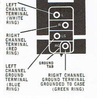

@antonio_caponetto prendi con le pinze quello che ti dico, la shure suggeriva per risolvere un problema come il tuo di eliminare o isolare il terminal di terra dal corpo testina, nelle istruzione della v15/3 che puoi scaricare da vinylengine è mostrato il terminale di terra da isolare (che non sono i pin di terra), guarda quel manuale e vedi se sulla shelter trovi qualcosa di simle

Non è che saperne di più sulle Shelter si risolve il problema,io ne ho avute due,una 501 MKII ed un 901,entrambe silenziosissime.@antonio_caponetto Fai una cosa,così per provare,tanto non succede niente,inverti i cavetti,il rosso sul verde e viceversa,il blue sul bianco e viceversa.
