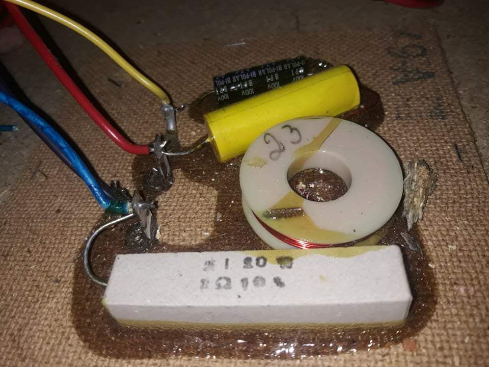

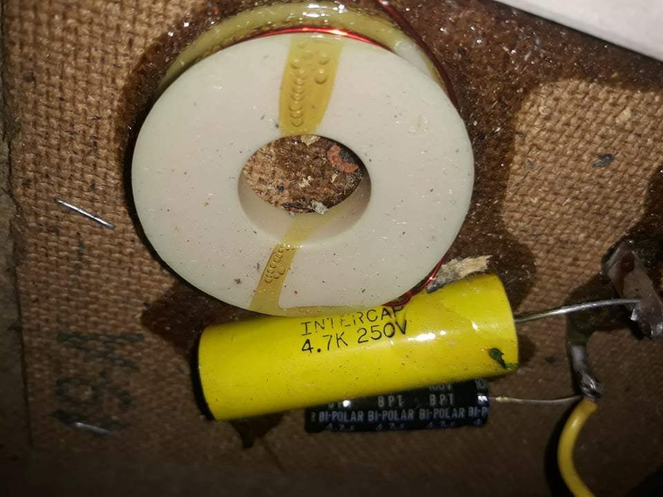

viale249 Inviato 12 Febbraio 2022 Condividi Inviato 12 Febbraio 2022 @maxgazebo sono dell'idea che si debba sempre operare in modo rigoroso e per fare questo bisogna passare dalle misure. I diffusori originali adottavano un woofer con parametri tali da potersi incrociare col tweeter senza taglio elettrico, basandosi solamente su quello meccanico: il nuovo woofer fa lo stesso? Capisci che se si consiglia di attenuare solamente il tweeter originale, per di più a spanne, non si va da nessuna parte: che poi lo si possa fare ed il risultato piaccia è un altro discorso ma Piero ha chiesto aiuto e bisogna consigliare il modo corretto di operare. Per questo con tutte le incertezze che ci sono proponevo di aggiustare almeno la risposta in basso con i suggerimenti della tua simulazione e semmai partire da li. Link al commento https://melius.club/topic/6745-progetto-e-costruzione-crossover/page/7/#findComment-368718 Condividi su altri siti Altre opzioni di condivisione...

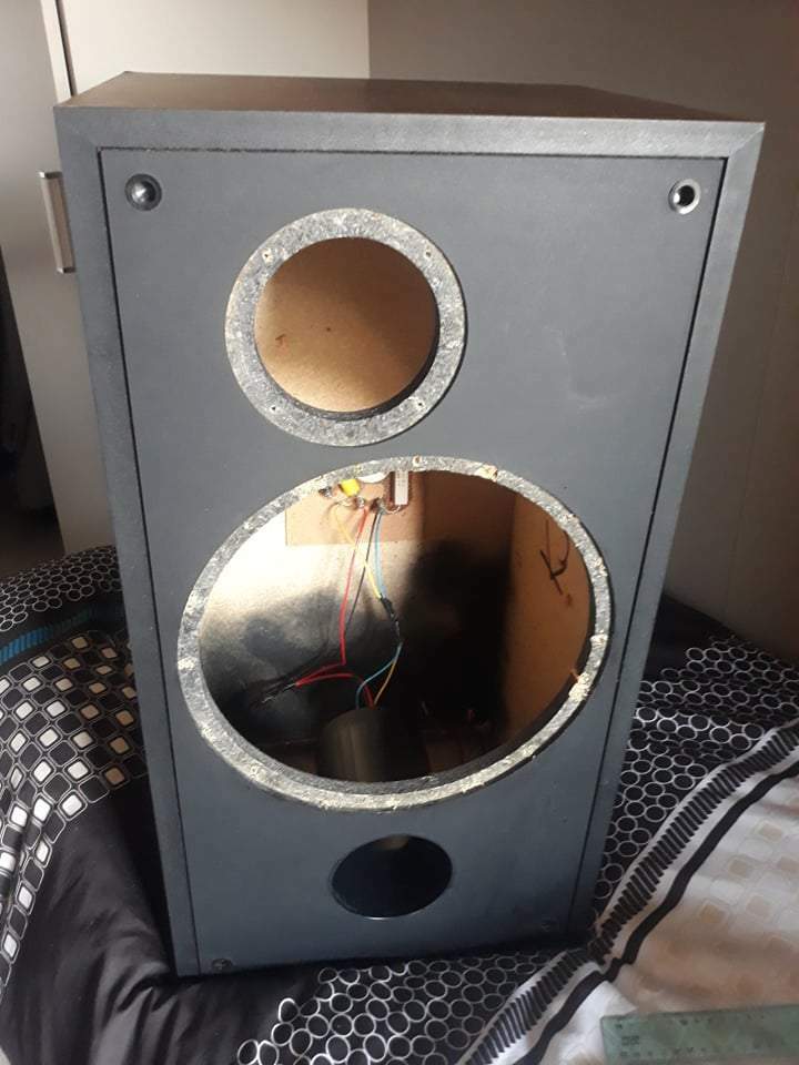

viale249 Inviato 12 Febbraio 2022 Condividi Inviato 12 Febbraio 2022 32 minuti fa, Jack ha scritto: qualcosa devi dire e che vuoi che dica: Esotar nei fori lasciati vuoti dagli altoparlanti precedenti, destinati all'indifferenziata e crossover da 1mq! 😜 2 Link al commento https://melius.club/topic/6745-progetto-e-costruzione-crossover/page/7/#findComment-368721 Condividi su altri siti Altre opzioni di condivisione...

viale249 Inviato 12 Febbraio 2022 Condividi Inviato 12 Febbraio 2022 1 ora fa, maxgazebo ha scritto: lasciato libero sopra i 1,5KHz il break-up si fa sentire...va ben oltre i 100dB, se lo lasci libero credo sia fastidioso sui medi Per questo insistevo nel ritenere poco risolutivo l'attenuare il solo tweeter: se in un diffusore sostituisci un un'altoparlante devi riprogettare il crossover, non si scappa... Link al commento https://melius.club/topic/6745-progetto-e-costruzione-crossover/page/7/#findComment-368904 Condividi su altri siti Altre opzioni di condivisione...
