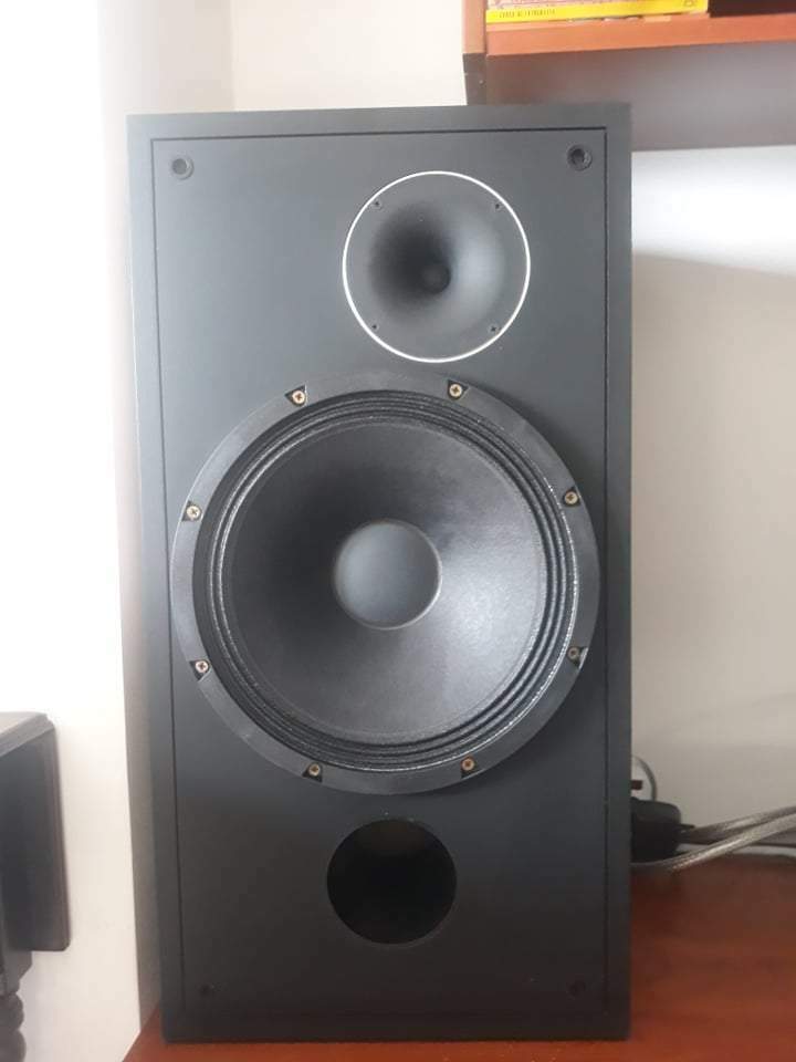

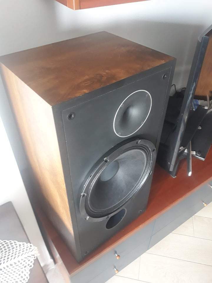

pro61 Inviato 13 Febbraio 2022 Condividi Inviato 13 Febbraio 2022 A riguardare bene le foto, quella sul TW è una guida d'onda e non una tromba e dal diametro, che sarà una 15ina di cm, dovrebbe essere sufficiente ad accordarsi col woofer alla frequenza di taglio. Potrebbe essere sufficiente un pb del primo ordine, seguito da una RLC serie in parallelo centrata sul break up del woofer, con un Q basso, diciamo fra 0,5 e 1. Link al commento https://melius.club/topic/6745-progetto-e-costruzione-crossover/page/8/#findComment-369195 Condividi su altri siti Altre opzioni di condivisione...

maxgazebo Inviato 16 Febbraio 2022 Condividi Inviato 16 Febbraio 2022 @Piero Di Costanzo Beh c'è qualcuno che è intervenuto nella discussione dicendo che il discorso andrebbe affrontato con metodi ortodossi, con completa riprogettazione del filtro e misurazione dei componenti....giustissimo, sono io il primo a dirlo, ma forse è perchè hanno intenzione di offrirsi volontari e fare il lavoro per te "pro bono" Se invece rimaniamo con i piedi per terra e si valuta la situazione per quello che è (non si trova nulla in rete per fare una cosa ragionata) bisogna tenere per buona la sezione medio/alti, visto che è tutto originale, e cercare di affiancargli il nuovo woofer seguendo una maniera empirica (ad orecchio) Non si è ben capito se il problema è il TW troppo alto o il woofer che sale troppo e crea picco sui medi (io credo la seconda ipotesi) Per me intanto andrebbero tolti i medi al woofer, inserire un filtro a 6dB o anche a 12dB/ott, in modo che a 2KHz ci arrivi già con un po' di attenuazione, incociandosi con il TW Conseguentemente si aggiusta poi il livello del TW, che è molto probabile non sia necessario Questo è per me un modus operandi "logico" per quello che puoi fare con i mezzi a disposizione, non credo ci siano altre possibilità, se non portarli in un laboratorio HiFi e farlo fare a loro, ma andresti con la spesa ben oltre il costo dei diffusori Link al commento https://melius.club/topic/6745-progetto-e-costruzione-crossover/page/8/#findComment-372577 Condividi su altri siti Altre opzioni di condivisione...
Piero Di Costanzo Inviato 16 Febbraio 2022 Autore Condividi Inviato 16 Febbraio 2022 @maxgazebo "il woofer che sale troppo e crea picco sui medi (io credo la seconda ipotesi)" Credo che tu abbia perfettamente centrato il problema,medi troppo in evidenza da parte del Woofer il quale a circa 2000Hz ha una sensibilità altissima,poco sotto i 100 Db. Link al commento https://melius.club/topic/6745-progetto-e-costruzione-crossover/page/8/#findComment-372622 Condividi su altri siti Altre opzioni di condivisione...
