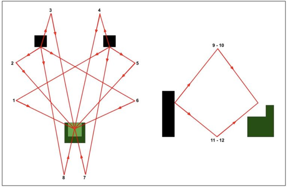

Vmorrison Inviato 31 Marzo 2021 Condividi Inviato 31 Marzo 2021 @scubi l’ha scritto @iBan69dopo il tuo post. La televisione ci può stare...sarà un compromesso alla qualità. Quel punto dietro e tra i diffusori è un punto delicato, come e più delle altre riflessioni, la simmetria... Li si crea il suono nelle nostro cervello, li c’è la massima energia. Link al commento https://melius.club/topic/688-la-televisione-tra-i-diffusori-come-attenuarne-gli-effetti-deleteri-sulla-prestazione-sonora/page/10/#findComment-19437 Condividi su altri siti Altre opzioni di condivisione...

Vmorrison Inviato 31 Marzo 2021 Condividi Inviato 31 Marzo 2021 @scubi è chiaro che a casa è tutto un compromesso, transaminasi chiede e noi rispondiamo. La televisione in mezzo ai diffusori è deleteria? SI Perché? è come avere un muro. Togliamo la parola Tv, usiamo la parola muro, è la stessa cosa Link al commento https://melius.club/topic/688-la-televisione-tra-i-diffusori-come-attenuarne-gli-effetti-deleteri-sulla-prestazione-sonora/page/10/#findComment-19659 Condividi su altri siti Altre opzioni di condivisione...

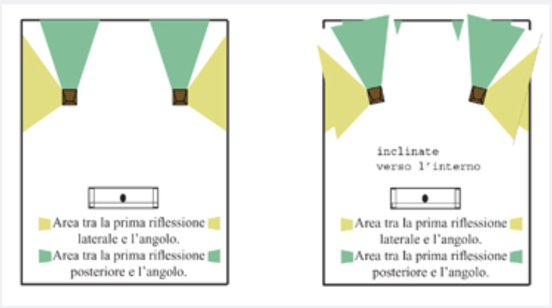

grisulea Inviato 31 Marzo 2021 Condividi Inviato 31 Marzo 2021 Una sala trattata è meglio che una no, evidente. Dire che quel metro quadrato è la causa di tutti i mali è sbagliatissimo, chiunque può fare due misure si rende conto che i trattamenti, se limitati è molto meglio farli altrove. Ora diamo per buono che uno abbia voglia di darsi lo sbattimento audiofilo, tutte le volte che ascolta tira fuori il jolly del trattamento “a tempo”. Credo che per praticità potrà al massimo usare il classico piramidale che quasi certamente farà poco e non sempre nel verso atteso (lo hanno già scritto altri che hanno provato). Ora uno che si trova tra le ba…lls quel metro quadrato di trattamento “temporizzato”, siccome non lo fissa a nulla, lo potrà mettere dove gli pare. Assurdo pensare che messo alle spalle dei diffusori sia più efficace che sulla prima riflessine laterale. Resta inoltre il dubbio di cosa sia giusto mettere. Assorbire o diffondere. Evidente che puoi solo assorbire altrimenti sul televisore devi prevedere una struttura che regga un certo peso oppure metterci davanti un accrocco tipo armadio. Un qrd che abbia la pretesa di diffondere da circa 500 hz (dove potrebbe avere una certa efficacia) deve avere pozzi profondi almeno 20 cm. Ora immaginiamo l’amico Trans…. che tutte le volte spinge avanti ed indietro un affare da 150*80*20 dal peso di mezzo quintale. Niente da fare, il piramidale resta il massimo che di pratico si possa usare. Ma …. da nessuna parte sta scritto che sia la soluzione giusta, infatti più d’uno ha detto che rimesse le coperte sul letto al posto che sul televisore, nessuna differenza o poca. Personalmente diffondo. Trovo interessante prima di ogni cosa e se si ascolta almeno a tre metri dalla tv (cosa probabile) inclinarla di qualche grado all’indietro, basta un libro sotto il piedistallo. Una prova a costo zero, si mette il libro, si ascolta e si toglie. Se più piace si continua il metti e togli. Meglio ancora se fissata a muro con strutture che permettono l’inclinazione. Qualsiasi altro aggeggio togli e metti prima o poi verrà alla nausea. Finalmente anche Van si rende conto che il problema non è la tv ma a limite quella parte di spazio che sotto i 500 hz è difficile da trattare e sopra i 1000 al 99% riceverà segnale già riflesso ed attenuato. Considerando che dalle foto viste il 99% degli ambienti non è simmetrico meglio mettere il pannello temporizzato sulla parete più spoglia a destra o sinistra dei diffusori che alle spalle. La stessa immagine ne trarrà giovamento. 2 Link al commento https://melius.club/topic/688-la-televisione-tra-i-diffusori-come-attenuarne-gli-effetti-deleteri-sulla-prestazione-sonora/page/10/#findComment-19709 Condividi su altri siti Altre opzioni di condivisione...
