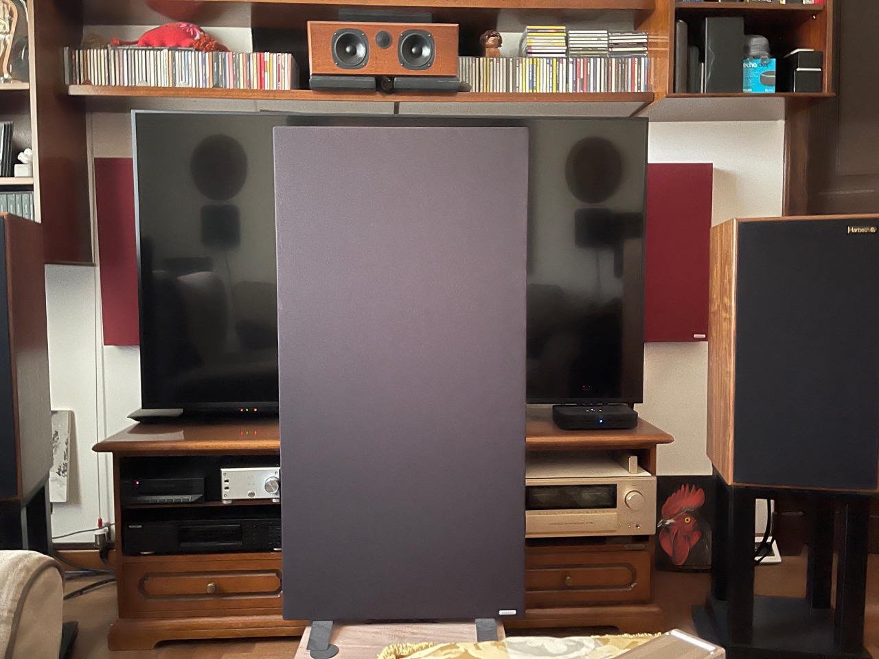

transaminasi Inviato 29 Marzo 2021 Autore Condividi Inviato 29 Marzo 2021 Intanto un'idea potrebbe essere la seguente: prendere su Amazon un classico e supereconomico (forse 15€) pannello fonoassorbente da 2 x 1 mt e spesso 5 cm (la tv è larga circa 1,5mt e alta circa 1 mt) per poi applicarlo in qualche modo allo schermo, magari con un paio di gancetti di plastica da poggiare sul bordo superiore. Prima mi sono dimenticato di scrivere che per la tv ho appena ordinato una staffa estensibile che permette di allontanare lo schermo dalla parete fino a 65 cm e pertanto potrebbe essere interessante vedere che succede a livello sonoro con la tv a seconda delle varie posizioni. Link al commento https://melius.club/topic/688-la-televisione-tra-i-diffusori-come-attenuarne-gli-effetti-deleteri-sulla-prestazione-sonora/page/2/#findComment-16335 Condividi su altri siti Altre opzioni di condivisione...

Paolo_AN Inviato 29 Marzo 2021 Condividi Inviato 29 Marzo 2021 26 minuti fa, transaminasi ha scritto: Ci sarebbe per esempio da capire se, per quella che è la specifica situazione ambientale, sia necessario assorbire (e quanto e come assorbire?) o diffondere. Ecco Roberto, questo come ben sai è il punto focale. Riguardo espressamente il discorso tv tra i diffusori, lo schermo piatto e liscio riflette, c'è poco da fare. La parete anteriore, quella dietro ai diffusori è una zona fondamentale per la formazione del suono. Normalmente si trattano i 2 punti di prima riflessione anteriore con pannelli assorbenti o assorbenti/diffondenti in base alla risposta ambientale. Salvo futuri approfondimenti, al momento un panno spesso nero a coprire la tv lo trovo un accorgimento sufficiente. Magari, come ha fatto un mio amico, avvolgibile, tipo schermo per proiezione. Infine, avvicinare ulteriormente la tv durante l'ascolto, a mio avviso, può solo peggiorare le cose andando ad accorciare ancor di più i tempi di riflessione. Un saluto! Link al commento https://melius.club/topic/688-la-televisione-tra-i-diffusori-come-attenuarne-gli-effetti-deleteri-sulla-prestazione-sonora/page/2/#findComment-16397 Condividi su altri siti Altre opzioni di condivisione...

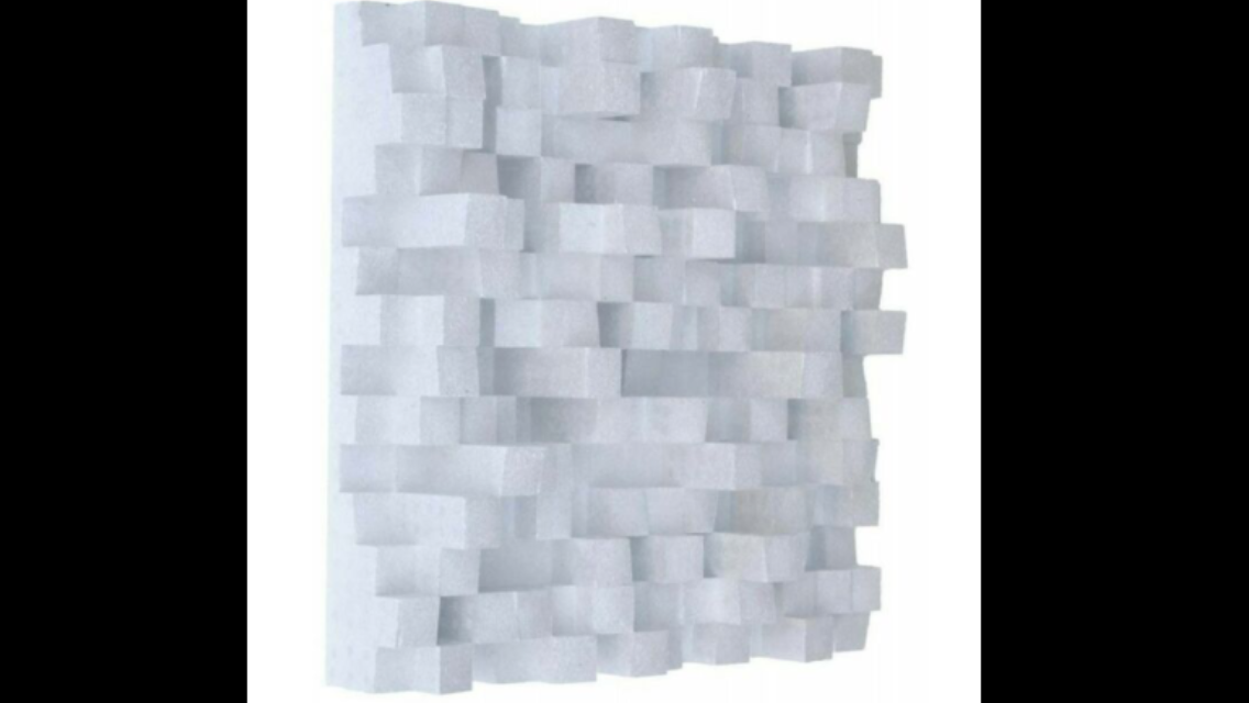

transaminasi Inviato 29 Marzo 2021 Autore Condividi Inviato 29 Marzo 2021 24 minuti fa, LA ha scritto: In mezzo ai diffusori bisogna diffondere Solitamente per tale finalità vengono utilizzati i pannelli skyline: Link al commento https://melius.club/topic/688-la-televisione-tra-i-diffusori-come-attenuarne-gli-effetti-deleteri-sulla-prestazione-sonora/page/2/#findComment-16403 Condividi su altri siti Altre opzioni di condivisione...

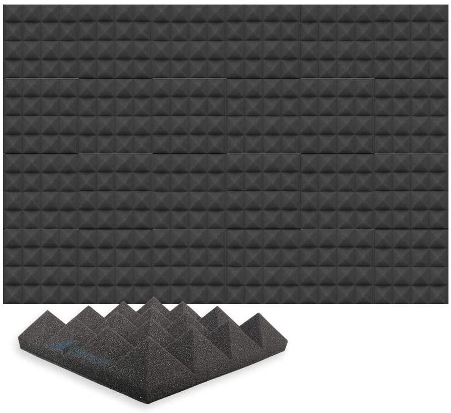

transaminasi Inviato 29 Marzo 2021 Autore Condividi Inviato 29 Marzo 2021 Link al commento https://melius.club/topic/688-la-televisione-tra-i-diffusori-come-attenuarne-gli-effetti-deleteri-sulla-prestazione-sonora/page/2/#findComment-16404 Condividi su altri siti Altre opzioni di condivisione...
transaminasi Inviato 29 Marzo 2021 Autore Condividi Inviato 29 Marzo 2021 Ma esistono materiali diciamo più pieghevoli, per non dire arrotolabili, che assolvono alla stessa funzione? Link al commento https://melius.club/topic/688-la-televisione-tra-i-diffusori-come-attenuarne-gli-effetti-deleteri-sulla-prestazione-sonora/page/2/#findComment-16405 Condividi su altri siti Altre opzioni di condivisione...
