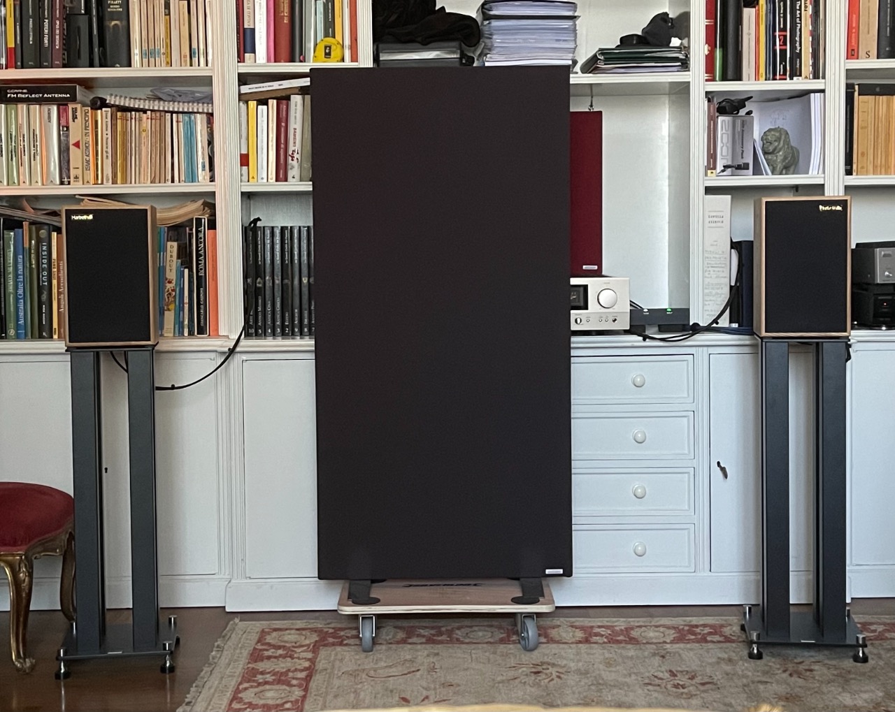

Variable Inviato 29 Marzo 2021 Condividi Inviato 29 Marzo 2021 Allora, state pronti perchè stavolta credo di avere la soluzione. Speriamo. Ho un TV da 65 tra i diffusori. Avevo fatto fare un telo di velluto marrome scuro che lasciavo sul tv quando ascoltavo la musica. Soluzione apparentemente perfetta ma alla lunga ho capito che il suono veniva leggermente muffled, meno live, anche se molto più preciso. Che fare? Ho sentito l’Audimmo e mi sono fatto realizzare un pannello verticale 120x60 il quale, da una parte (verso l’arcoltatore) ha anche un diffusore quadratico e sul retro è solo assorbente e assorbe i primi rimbalzi della parte scoperta del tv, azzerandoli. Perfetto: suono live ma preciso sensa interferenze e scena molto più ampia. l’ho messu su un piccolo carrellino (amazon) e lo sposto in un secondo dove voglio e dalla parte assorbente o asdorbente/diffusiva a seconda delle necessità. 2 Link al commento https://melius.club/topic/688-la-televisione-tra-i-diffusori-come-attenuarne-gli-effetti-deleteri-sulla-prestazione-sonora/page/3/#findComment-16424 Condividi su altri siti Altre opzioni di condivisione...

Variable Inviato 29 Marzo 2021 Condividi Inviato 29 Marzo 2021 È questo, reslizzato 120x60 versmti ale e con tela a coprire il tutto https://www.oudimmoacousticdesign.com/prodotto/dualem-fonoassorbente-diffusore/ Link al commento https://melius.club/topic/688-la-televisione-tra-i-diffusori-come-attenuarne-gli-effetti-deleteri-sulla-prestazione-sonora/page/3/#findComment-16432 Condividi su altri siti Altre opzioni di condivisione...

Variable Inviato 29 Marzo 2021 Condividi Inviato 29 Marzo 2021 Il problema, secondo me, è che la sola asdorbenzs può essere deleteria. Serve anche diffusione Link al commento https://melius.club/topic/688-la-televisione-tra-i-diffusori-come-attenuarne-gli-effetti-deleteri-sulla-prestazione-sonora/page/3/#findComment-16457 Condividi su altri siti Altre opzioni di condivisione...

Variable Inviato 29 Marzo 2021 Condividi Inviato 29 Marzo 2021 Lo uso anche nel secondo impoanto, quando non avanzo i diffusori 1 Link al commento https://melius.club/topic/688-la-televisione-tra-i-diffusori-come-attenuarne-gli-effetti-deleteri-sulla-prestazione-sonora/page/3/#findComment-16467 Condividi su altri siti Altre opzioni di condivisione...
