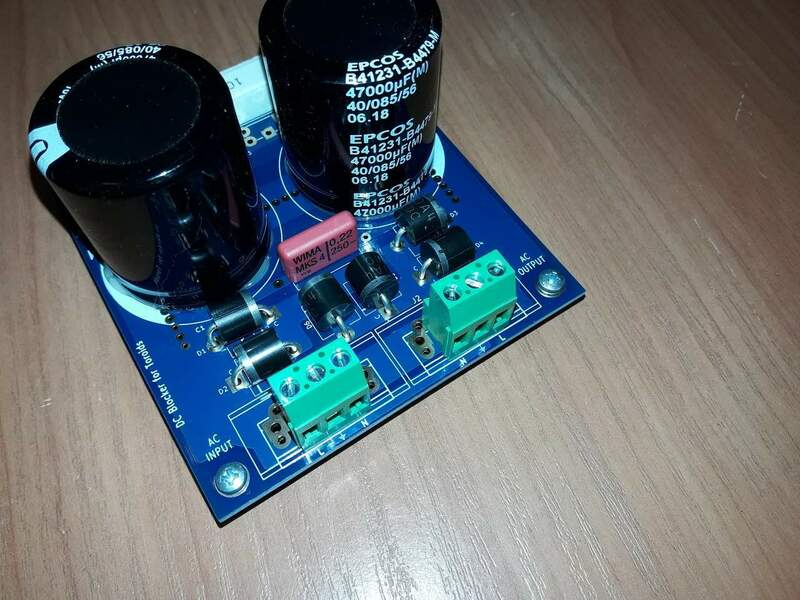

gsxf65 Inviato 14 Febbraio 2022 Autore Condividi Inviato 14 Febbraio 2022 @Fabio Cottatellucci si sono due case, il primo quello dell'inizio discussione è per lettore CD e pre phono, il secondo è per il ronzio del torroidale, questo: Link al commento https://melius.club/topic/6888-filro-emi-per-ciabatta-diy/page/2/#findComment-370164 Condividi su altri siti Altre opzioni di condivisione...

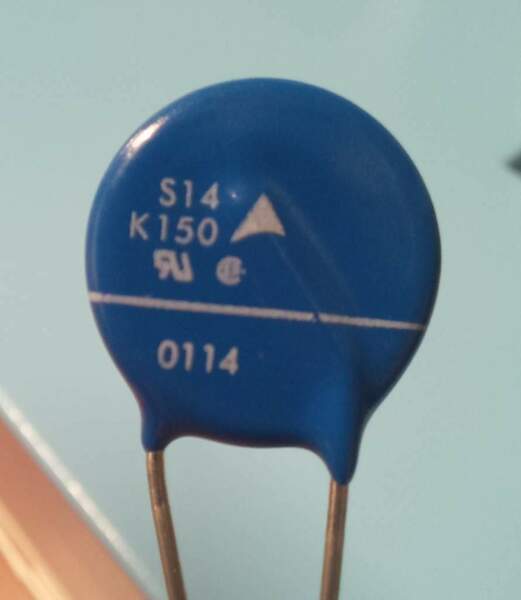

gsxf65 Inviato 14 Febbraio 2022 Autore Condividi Inviato 14 Febbraio 2022 @clane hai ragione sono da 150, quindi se ho capito non vanno bene? Link al commento https://melius.club/topic/6888-filro-emi-per-ciabatta-diy/page/2/#findComment-370167 Condividi su altri siti Altre opzioni di condivisione...

lupoal Inviato 14 Febbraio 2022 Condividi Inviato 14 Febbraio 2022 3 ore fa, gsxf65 ha scritto: il secondo è per il ronzio del torroidale ma questo toroidale che ronza... che marca è? quando ronza è anche piuttosto caldo? non è che ronza perchè di bassa qualità o perchè lo stai tirando per il collo? Link al commento https://melius.club/topic/6888-filro-emi-per-ciabatta-diy/page/2/#findComment-370401 Condividi su altri siti Altre opzioni di condivisione...

gsxf65 Inviato 14 Febbraio 2022 Autore Condividi Inviato 14 Febbraio 2022 @lupoal è un Nad S300, non ronza tanto e non gli tiro mai il collo, lo fa anche da freddo, si sente solo se ci si avvicina, diciamo che voglio rifinire l'impianto. Link al commento https://melius.club/topic/6888-filro-emi-per-ciabatta-diy/page/2/#findComment-370415 Condividi su altri siti Altre opzioni di condivisione...
officialsm Inviato 14 Febbraio 2022 Condividi Inviato 14 Febbraio 2022 @gsxf65 beh io ho un AACento comprato da due mese e il toroidale ronza dal primo giorno. Link al commento https://melius.club/topic/6888-filro-emi-per-ciabatta-diy/page/2/#findComment-370507 Condividi su altri siti Altre opzioni di condivisione...
gsxf65 Inviato 14 Febbraio 2022 Autore Condividi Inviato 14 Febbraio 2022 @officialsm infatti, ci sono molte discussioni sul ronzio dei toroidali, molti si lamentano dei Unison Research... Ma si va OT Link al commento https://melius.club/topic/6888-filro-emi-per-ciabatta-diy/page/2/#findComment-370530 Condividi su altri siti Altre opzioni di condivisione...
clane Inviato 14 Febbraio 2022 Condividi Inviato 14 Febbraio 2022 5 ore fa, gsxf65 ha scritto: @clane hai ragione sono da 150, quindi se ho capito non vanno bene? No, non vanno bene se la tensione di casa tua è 230Vac...... Prendi questo da 20mm di diametro: https://www.mouser.it/ProductDetail/Littelfuse/TMOV20RP275E?qs=nXjUL3qLHyWZFkuxzxWr4Q%3D%3D Link al commento https://melius.club/topic/6888-filro-emi-per-ciabatta-diy/page/2/#findComment-370565 Condividi su altri siti Altre opzioni di condivisione...
