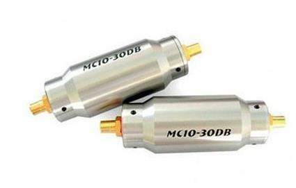

Gli step-up che indichi sono invece dei trasformatori di tensione per elevare l'uscita delle MC ad un livello minimo per essere accettate dall'ingresso MM del pre fono. In questo caso esistono dei componenti da collegare direttamente agli spinotti in ingresso, senza ulteriori cablaggi (tipo Xindak in foto), ma hanno delle prestazioni inferiori rispetto ai classici componenti separati.

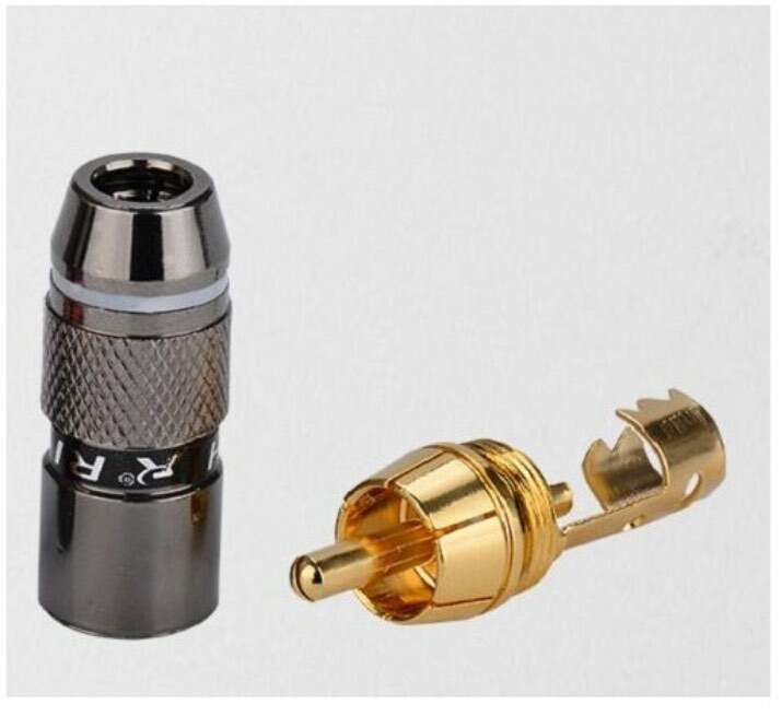

un tempo si trovavano. Ora, che io sappia, se ne trovano solo di usati, tipo questi https://www.ebay.it/itm/292538896276?hash=item441cad4f94:g:fcYAAOSw8xFa4aUU,

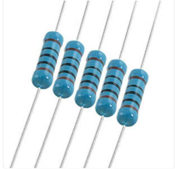

Comunque realizzarli in casa non è per niente complicato. Basta un saldatore e un connettore RCA anche economico. Si deve saldare la resistenza tra il polo centrale e la schermatura esterna. Tutto qui.

@luke_64 Io questi connettori RCA femmina/maschio non riesco a trovarli da nessuna parte, al limite li devo fare con uno spezzone di cavo phono o comprare qualcosa tipo quello che hai linkato (se non ha controindicazioni potrei provarlo). Grazie ancora

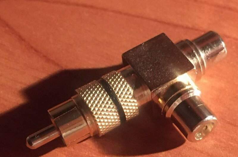

La proposta di Walge è buona. Io l'ho sperimentata e, a parte una leggera perdita di definizione, è molto comoda da utilizzare. In questo modo bastano solo gli spinotti con la resistenza saldata tra il polo centrale e la schermatura.
https://melius.club/topic/6936-adattatori-rca-per-carico-testine-mc/#findComment-372802
Ciao se ho capito bene, devi procurarti 2 connettori rca, e 2 o più resistenze del valore che ti occorre, saldi un capo della resistenza al pin centrale del connettore un altro alla piattina poi chiudi il connettore e lo inserisci nel connettore a Y che ha mostrato Walge all’altra presa metti il cavo del braccio.
