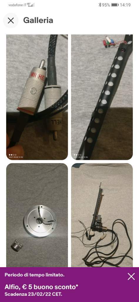

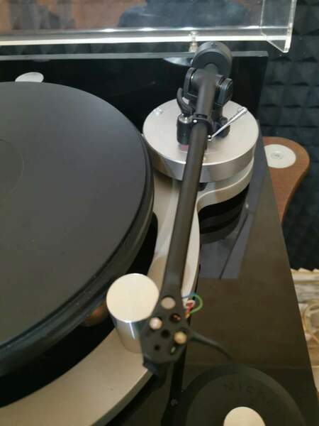

Bipolare Inviato 16 Febbraio 2022 Condividi Inviato 16 Febbraio 2022 Buongiorno a tutti cerco un buon consiglio per il mio michell gyrodec anniversary credo sia con braccio rega rb 220 e testina grado black che avevo. In rete su ebay c'è un braccio tecnoarm 2 usato sapreste dirmi se è compatibile come da foto allegate al mio gyrodec mitchell o necessita di altra base. Ciao a tutti alfio Link al commento https://melius.club/topic/6942-michell-gyrodec-braccio-da-sostituire/ Condividi su altri siti Altre opzioni di condivisione...
P.Bateman Inviato 16 Febbraio 2022 Condividi Inviato 16 Febbraio 2022 @Bipolare Tecnoarm è una variazione sul tema Rega, non avrai problemi a montarlo. Perché cambi? Link al commento https://melius.club/topic/6942-michell-gyrodec-braccio-da-sostituire/#findComment-372638 Condividi su altri siti Altre opzioni di condivisione...

Bipolare Inviato 16 Febbraio 2022 Autore Condividi Inviato 16 Febbraio 2022 @meliddo ho chiesto consiglio. Magari non ne vale la pena. È basterebbe una testina migliore. Il braccio è un rega rb220 e la testina grado black che avevo sul mio denon dp1200. Cosa mi consigliate grazie Link al commento https://melius.club/topic/6942-michell-gyrodec-braccio-da-sostituire/#findComment-372671 Condividi su altri siti Altre opzioni di condivisione...
luke_64 Inviato 16 Febbraio 2022 Condividi Inviato 16 Febbraio 2022 @Bipolare Quel giradischi meriterebbe un braccio e una testina migliori, per il Tecnoarm 2 sarebbe già un bel salto di qualità, ma più sali meglio è. Dipende dal budget. Per la testina potresti sbizzarrirti. Anche qui dipende dal budget oltre al pre fono che usi. Link al commento https://melius.club/topic/6942-michell-gyrodec-braccio-da-sostituire/#findComment-372688 Condividi su altri siti Altre opzioni di condivisione...
Bipolare Inviato 16 Febbraio 2022 Autore Condividi Inviato 16 Febbraio 2022 @luke_64 grazie. Se riesco a vendere le mie JBL hp580 prendo quel braccio tecnoarm 2 che è in vendita usato sulle 700. Link al commento https://melius.club/topic/6942-michell-gyrodec-braccio-da-sostituire/#findComment-372700 Condividi su altri siti Altre opzioni di condivisione...
max Inviato 16 Febbraio 2022 Condividi Inviato 16 Febbraio 2022 @Bipolare quel tecnoarm è una ottimizzazione spinta di quello che usi ora….difficile rappresenti un ‘’salto di categoria’’ ma il miglioramento dovrebbe essere abbastanza avvertibile con testine di buona qualità ……poi come sempre dipende dal costo dell’operazione Braccio Ja Michell Tecno Arm 2 Il Braccio Ja Michell Tecno Arm 2 è una ricostruzione meccanica fondamentale del noto braccio RB202, al quale viene aggiunto un cablaggio monolitico di altissima qualità. Il tubo del braccio è microperforato e perforato, che disperde le risonanze strutturali e produce una massa efficace inferiore. La bacchetta del braccio è internamente smorzata per ridurre ulteriormente la risonanza e il guscio della testina è rettificato, per consentire il vero azimut rispetto alla culla del cuscinetto. Dopo la modifica, i cuscinetti vengono regolati di nuovo per le massime prestazioni possibili, secondo le procedure Rega originali. Link al commento https://melius.club/topic/6942-michell-gyrodec-braccio-da-sostituire/#findComment-372701 Condividi su altri siti Altre opzioni di condivisione...
Bipolare Inviato 16 Febbraio 2022 Autore Condividi Inviato 16 Febbraio 2022 @max quindi eventualmente dato che ho un braccio rb220. Che testina eventualmente mi consigliate sul mio braccio. Io gli ho fatto mettere la mia grado black che avevo. I diffusori sono klipsch rf7 mk2 Link al commento https://melius.club/topic/6942-michell-gyrodec-braccio-da-sostituire/#findComment-372709 Condividi su altri siti Altre opzioni di condivisione...

Stephen s Inviato 16 Febbraio 2022 Condividi Inviato 16 Febbraio 2022 @Bipolare Ciao; il Michell Gyro (lo ho in casa da anni) ti consente di montare molti bracci elaborati da derivazione Rega a partire dalla base 220/250, quindi, come perfettamente illustrato da Max, anche il Tecnoarm 2 che potrebbe essere un gradino più su. Credo anche io che il Technoarm possa lavorare tranquillamente con un ampio ventaglio di testine, se eviti gli eccessi, curando cioè che l'accoppiata braccio/testina sia equilibrata nei valori fondamentali (peso / risonanza / cedevolezza), e ben regolata in tutti valori (compreso il VTA, spesso trascurato, a cui le Grado - almeno la mia Patinum+1 - sono sensibili). Sempre citando Max non aspettarti col Technoarm cambiamenti epocali, ma considerando la facile installazione dei bracci sul Michell potrai sempre (se ti prende la smania) salire via via di qualità virando su altri bracci (non direi però del tipo unipivot), da Origin Live agli SME (con la loro basetta dedicata) e giocando con le molte testine compatibili. Sulel testine, restando sulle MM per usare il pre del McIntosh, molto d'accordo con Luke64, ma penserei anche ad Ortofon e soprattutto a Nagaoka (se è vero quel che si legge), comunque la scelta qui è ampia e soggettiva e difficile visto che di fatto non puoi provarle (e ogni testina ha il suo carattere sonoro come sai). Fine; ti raccomando solo un po' di prudenza nell'acquisto di un braccio usato. Un saluto, Step Link al commento https://melius.club/topic/6942-michell-gyrodec-braccio-da-sostituire/#findComment-373044 Condividi su altri siti Altre opzioni di condivisione...
