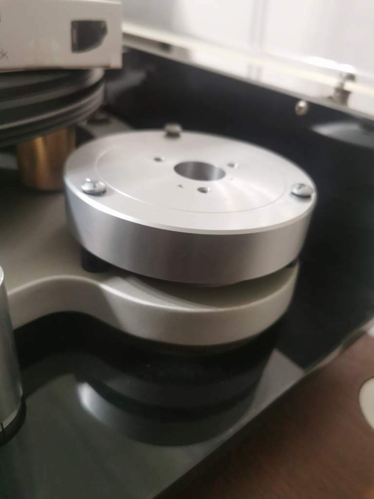

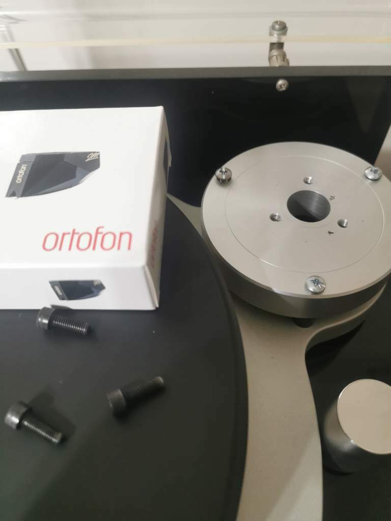

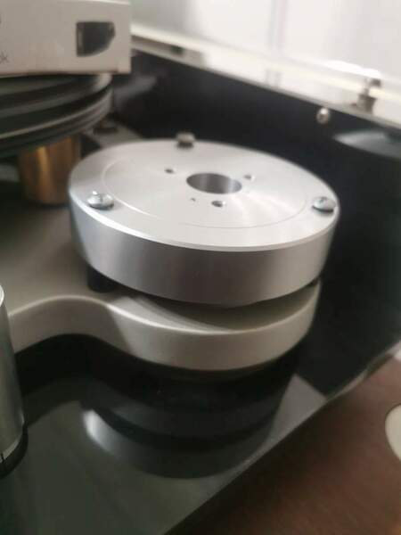

Bipolare Inviato 22 Giugno Autore Inviato 22 Giugno @Rosenbach ciao finalmente dopo che tutto è saltato per problemi, ho acquistato un braccio rega rb 880 e testina ortofon black 2m purtroppo l'installazione non è andata a buon fine la mia basetta i tre fori sul quale era montato l'rb 220 sono filettati come lrb 220. Il braccio rb 880 non è compatibile aspetto oggi notizie dal tempio di Catania. Puoi mandarmi la foto della tua basetta per favore perché loro dicono che bisogna anche mettere degli spessori per alzare il braccio è così come dicono loro?
