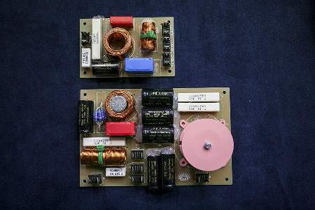

audio2 Inviato 17 Febbraio 2022 Condividi Inviato 17 Febbraio 2022 da schema quelli messi in serie sul medio sono 100 + 47 + 10 parallelati tra di loro, quindi se tieni il 10 che già c'è e metti un 100 + un 47 sei a posto. Link al commento https://melius.club/topic/6954-opera-grand-callas-miglioramento-componentistica-crossover-suggerimenti-dagli-esperti/page/2/#findComment-373861 Condividi su altri siti Altre opzioni di condivisione...
corrado Inviato 17 Febbraio 2022 Condividi Inviato 17 Febbraio 2022 33 minuti fa, acam75 ha scritto: quel 0,03uf di differenza potrebbe essere un problema? Semmai 3 uf. Link al commento https://melius.club/topic/6954-opera-grand-callas-miglioramento-componentistica-crossover-suggerimenti-dagli-esperti/page/2/#findComment-373870 Condividi su altri siti Altre opzioni di condivisione...

acam75 Inviato 17 Febbraio 2022 Autore Condividi Inviato 17 Febbraio 2022 @maxgazebo @corrado ....come sempre ringrazio per la partecipazione e la possibilità di scambiarsi opinioni, informazioni ed esperienze....personalmente saranno 30 anni che pago tecnici per farmi sostituire condensatori in amplificazioni e diffusori, sempre rispettando pedissequamente il progetto originale....quindi se c'è un 10uf ci metto un 10uf..... ....i diffusori e anche le elettroniche purtroppo vengono progettati con un budget e con un preciso posizionamento che viene imposto dall'azienda al progettista....mi sembra evidente che una differenza anche solo di costruzione, in questo specifico caso di condensatori Mundorf dove quello di serie costa al pubblico 15 € e il top di gamma costa 250 euro una qualche differenza debba esserci, altrimenti Mundorf non sarebbe l'azienda che oggi è.....i parametri elettrici dei due condensatori sono identici, il costruttore è lo stesso e a rigor di misure nulla cambia...eppure ogni condensatore imprime una firma "sonora", purché sia nella giusta posizione di un circuito...se cambio un condensatore sull'alimentazione di un valvolare sicuramente non ha senso, ma se cambio quelli sul segnale, in base a ciò che monto, sempre a parità di valore, imprimo un impronta sonora....almeno questa è la mia personale esperienza.... ...per esempio, ci sono produttori rinomati a livello mondiale che propongono i propri diffusori con la possibilità per il cliente di scegliere i condensatori da montare nel cross, lo schema resta uguale ma si può scegliere di averlo Miflex o Duelund.... ...ora dopo tanti anni ho deciso di imparare a stagnare e arrangiarmi per le piccole cose e quindi vi ringrazio ancora per i suggerimenti perché di elettronica non ci capisco un tubo... Cordialmente Andrea Link al commento https://melius.club/topic/6954-opera-grand-callas-miglioramento-componentistica-crossover-suggerimenti-dagli-esperti/page/2/#findComment-374053 Condividi su altri siti Altre opzioni di condivisione...
acam75 Inviato 17 Febbraio 2022 Autore Condividi Inviato 17 Febbraio 2022 @corrado @maxgazebo @audio2 ....la stessa Opera/Unison Research sulla Grand Callas 14, ha venduto il primo anno il diffusore con un crossover con componentistica diversa....quindi in giro c'è lo stesso diffusore con due crossover diversi nella componentistica.....questo il cross di quelle vendute il primo anno.... ....questo il cross nello stesso identico diffusore in vendita ora.... ....ci sarà un motivo se a un certo punto la stessa Opera ha deciso di investire qualche euro in più nella qualità dei componenti? Cordialmente Andrea Link al commento https://melius.club/topic/6954-opera-grand-callas-miglioramento-componentistica-crossover-suggerimenti-dagli-esperti/page/2/#findComment-374075 Condividi su altri siti Altre opzioni di condivisione...
