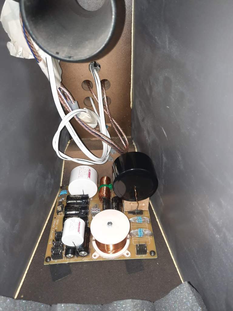

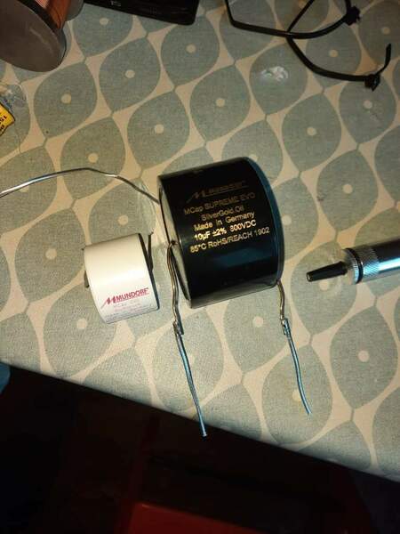

viale249 Inviato 17 Febbraio 2022 Condividi Inviato 17 Febbraio 2022 @acam75 Ti posso portare l'esperienza diretta nella sostituzione dei condensatori di Opera Quinta e Gran Mezza, mia e dell'amico Pierfrancesco: il miglioramento che abbiamo avuto, sostituendo il condensatore in serie a tweeter e midrange con uno migliore, è chiaramente avvertibile. Nelle tue Gran Callas puoi sostituire, per la via alta, il 6,8uF con un analogo Mundorf della serie superiore, mentre per il medio sono da eliminare gli elettrolitici presenti nel parallelo, da sostituire almeno con componenti della stessa serie di quello plastico montato in origine. Le induttanze in questo primo upgrade puoi lasciarle, quelle montate sono ben costruite, composte da filo autocementante ed esenti da vibrazioni: ovviamente componenti migliori potrebbero fare la differenza ma fossi in te lascerei questa modifica per ultima, anche per valutare a step l'entità delle modifiche. Il grappolo di resistenze MOX è anch'esso da lasciare al suo posto. 1 ora fa, acam75 ha scritto: ci sarà un motivo se a un certo punto la stessa Opera ha deciso di investire qualche euro in più nella qualità dei componenti? Ricordo ancora, durante una visita in Opera di qualche anno fa, un crossover assemblato in maniera tale da poter sostituire al volo alcuni componenti, con il quale Mario Bon e Riccardo Nasta stavano facendo delle prove per valutare l'influenza sul suono di diversi condensatori: le scelte relative ai componenti passivi (e non solo) impiegati sui filtri dei diffusori Opera sono figlie anche di queste esperienze. 1 ora fa, acam75 ha scritto: eppure ogni condensatore imprime una firma "sonora" Tutto vero e questo può essere motivo di dubbio quando si sostituisce un componente ma nel tuo caso hai la certezza che scegliendo Mundorf non stravolgerai questa "firma" ed otterrai un miglioramento rimanendo nel campo delle scelte operate dal progettista. 1 Link al commento https://melius.club/topic/6954-opera-grand-callas-miglioramento-componentistica-crossover-suggerimenti-dagli-esperti/page/3/#findComment-374165 Condividi su altri siti Altre opzioni di condivisione...

audio2 Inviato 18 Febbraio 2022 Condividi Inviato 18 Febbraio 2022 @acam75 quando sei li che armeggi, io prima farei anche questa prova: se i tw posteriori hanno il loro cross separato che non interferisce con il resto, togli i collegamenti che mi sembra siano quelli rapidi, e prova ad ascoltare un attimo solo col tw frontale, poi valuta come va. Link al commento https://melius.club/topic/6954-opera-grand-callas-miglioramento-componentistica-crossover-suggerimenti-dagli-esperti/page/3/#findComment-374344 Condividi su altri siti Altre opzioni di condivisione...

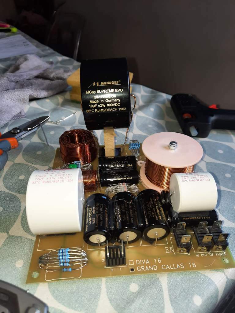

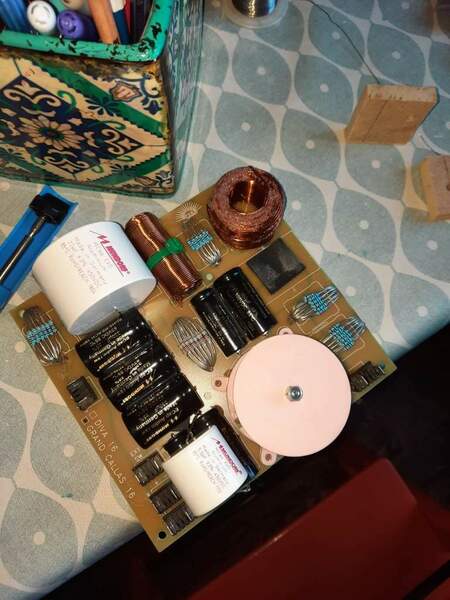

audio2 Inviato 18 Febbraio 2022 Condividi Inviato 18 Febbraio 2022 comunque secondo me: - la parte migliore del cross sono quei grappolini di resistenze - la parte peggiore il banco dei tre condensatori in serie sul medio, dei quali uno decente e due indecenti - le induttanze e i condensatori sul reparto bassi sono un buon compromesso costi/qualità/ingombri - le induttanze in aria vanno bene anche se c'è di meglio - le induttanze su nucleo del reparto alti possono essere migliorate, ma non è detto che per forza si debba sentire meglio. sempre secondo me come ha intenzione di procedere acam75 è giusto, cambia quello che serve un passo alla volta. poi un megalomane con i soldi di paperon de paperoni tirerebbe fuori i cavi, crossover esterno grande come un amplificatore, induttanze jantzen wax ovunque, condensatori mundorf o clarity cap e grappolini di resistenze come se fosse il periodo della vendemmia 😁 ( ci metto anche la faccina che non si sa mai ). 1 Link al commento https://melius.club/topic/6954-opera-grand-callas-miglioramento-componentistica-crossover-suggerimenti-dagli-esperti/page/3/#findComment-374622 Condividi su altri siti Altre opzioni di condivisione...
acam75 Inviato 18 Febbraio 2022 Autore Condividi Inviato 18 Febbraio 2022 @audio2 ....grazie infinite, inizierò proprio dai condensatori in serie elettrolitici....l'unica cosa che non mi è chiara è se quelli sul medio sono i 3 o i due a fianco del 10uf.....io penso siano quelli....i 3 da 330uf dovrebbero essere sui bassi.... Link al commento https://melius.club/topic/6954-opera-grand-callas-miglioramento-componentistica-crossover-suggerimenti-dagli-esperti/page/3/#findComment-374633 Condividi su altri siti Altre opzioni di condivisione...
audio2 Inviato 18 Febbraio 2022 Condividi Inviato 18 Febbraio 2022 i 3 da 330 sono quelli dei bassi, i due neri da soli se uno è da 10 e l' altro da 12 potrebbero essere quelli da 22 in parallelo sul medio. se hai qualcosa di avanzo li puoi anche sostituire che male non gli fa altrimenti li lasci li come sono. 1 Link al commento https://melius.club/topic/6954-opera-grand-callas-miglioramento-componentistica-crossover-suggerimenti-dagli-esperti/page/3/#findComment-374637 Condividi su altri siti Altre opzioni di condivisione...
