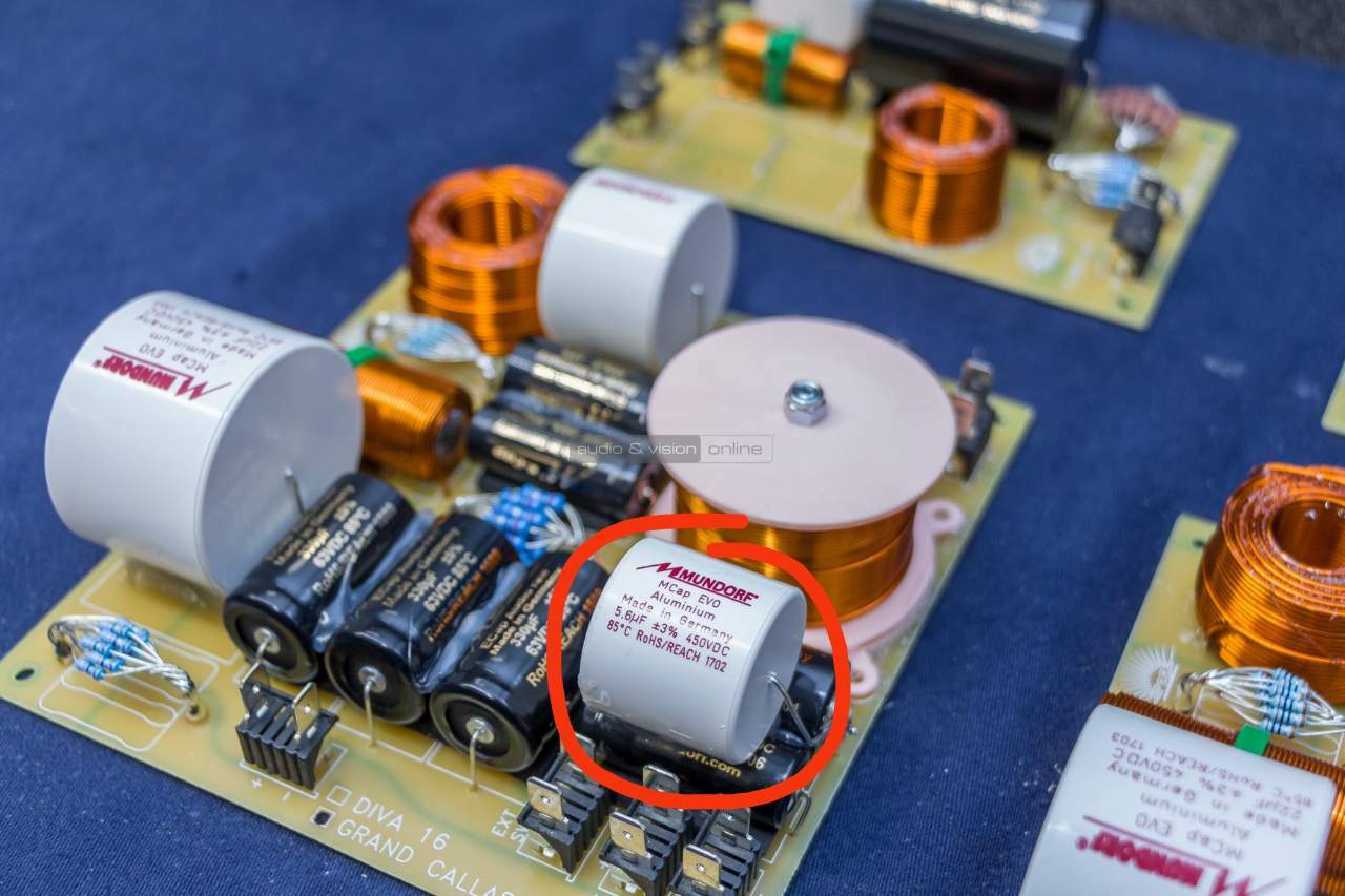

Fabrizio G Inviato 16 Maggio 2022 Condividi Inviato 16 Maggio 2022 Comunque premetto che questo è il primo schema del crossover dove si evince il differente taglio del tweeter ed ovviamente il diverso valore del condensatore serie del mid.Ovviamente gli altoparlanti sono in tutto e per tutto uguali alla versione odierna. Link al commento https://melius.club/topic/6954-opera-grand-callas-miglioramento-componentistica-crossover-suggerimenti-dagli-esperti/page/5/#findComment-462875 Condividi su altri siti Altre opzioni di condivisione...
Fabrizio G Inviato 16 Maggio 2022 Condividi Inviato 16 Maggio 2022 Link al commento https://melius.club/topic/6954-opera-grand-callas-miglioramento-componentistica-crossover-suggerimenti-dagli-esperti/page/5/#findComment-462884 Condividi su altri siti Altre opzioni di condivisione...
Fabrizio G Inviato 16 Maggio 2022 Condividi Inviato 16 Maggio 2022 Questo e quello ultimo.Apparso anche nella prova di febbraio di quest'anno di Audioreview. Link al commento https://melius.club/topic/6954-opera-grand-callas-miglioramento-componentistica-crossover-suggerimenti-dagli-esperti/page/5/#findComment-462889 Condividi su altri siti Altre opzioni di condivisione...

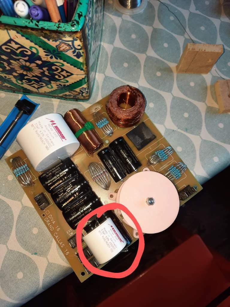

Fabrizio G Inviato 16 Maggio 2022 Condividi Inviato 16 Maggio 2022 Noto anche sul parallelo dei condensatori dei woofer un condensatore evo da 5.6 inesistente sulla foto del primo crossover.In origine. Link al commento https://melius.club/topic/6954-opera-grand-callas-miglioramento-componentistica-crossover-suggerimenti-dagli-esperti/page/5/#findComment-462940 Condividi su altri siti Altre opzioni di condivisione...
