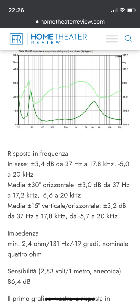

Ggr Inviato 18 Febbraio 2022 Condividi Inviato 18 Febbraio 2022 Minimo di impedenza 2.4 ohm. A 131 hz, dove c'è parecchia energia nella musica. Efficienza 86 db. Qui ci vuole roba davvero tosta. Link al commento https://melius.club/topic/6979-amplificazione-per-bw-804-d3/#findComment-375249 Condividi su altri siti Altre opzioni di condivisione...

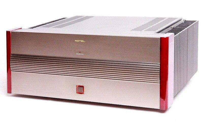

Cano Inviato 19 Febbraio 2022 Condividi Inviato 19 Febbraio 2022 1 ora fa, jakob1965 ha scritto: come sono questi nuovi super-Rotel? No...io intendevo il vecchio Quelli nuovi non lo conosco È un ampli molto correntoso, con un bel corpo Lo definirei neutro Poi la partita la si gioca sul pre Link al commento https://melius.club/topic/6979-amplificazione-per-bw-804-d3/#findComment-375441 Condividi su altri siti Altre opzioni di condivisione...

Cano Inviato 19 Febbraio 2022 Condividi Inviato 19 Febbraio 2022 @jakob1965 magari ho capito male io Intendevo questo...che però in effetti non è nero 1 Link al commento https://melius.club/topic/6979-amplificazione-per-bw-804-d3/#findComment-375585 Condividi su altri siti Altre opzioni di condivisione...
