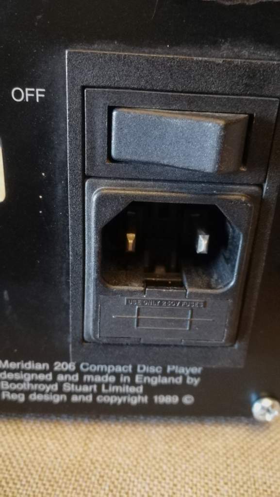

ar3461 Inviato 20 Febbraio 2022 Condividi Inviato 20 Febbraio 2022 buongiorno e buona domenica , una info tecnica , stamane cosi' per caso ho notato che selezionando sul pre le varie sorgenti ( dal telecomando ) e passando dall'una all'altra , ovviamente quelle accese , si udiva un lieve TOC , mi e' venuto il dubbio che dipendesse dal cd MERIDIAN 206 essendo la sua alimentazione solo a 2 poli e senza massa ( vaschetta Iec con solo 2 prese ) , infatti appena scollegato il rumore e' sparito , sara' una sciocchezza ed effettivamente non produrra' ulteriori problemi e quindi lo posso tenere o valuto eventuale restituzione al venditore ? Mi dispacerebbe perche' suona davvero molto bene , attendo riscontri e consigli in merito , grazie e un saluto p.s. ho provato a scollegarlo dalla ciabatta ove sono collegati anche gli altri apparecchi ed inserito il suo cavo di alimentazione ad una presa separata , niente sempre stesso TOC quando si seleziona altra sorgente p.s.s. Il Meridan 206 e' l'ultimo ingresso nell' impianto grazie Link al commento https://melius.club/topic/6996-rumore-al-cambio-sorgente-dal-pre/ Condividi su altri siti Altre opzioni di condivisione...

luigi61 Inviato 20 Febbraio 2022 Condividi Inviato 20 Febbraio 2022 Penso che tu possa risolvere in questo modo: prendi un filo di sezione 2,5 e collega una vitina del telaio del Meridian alla linguetta di terra di una presa della ciabatta, se ne hai una libera. Se il filo è terminato con piccoli coccodrilli e/o occhielli si fa molto bene. In questo modo scarichi le correnti disperse che generano questo fastidioso rumore quando selezioni l'ingresso. Se misuri con il tester, non escludo che tu possa trovare tra i 20 e i 30 Volt tra la massa dei pin rca del Meridian e la terra (per fare questa misura, deve essere scollegato dalle altre elettroniche). Link al commento https://melius.club/topic/6996-rumore-al-cambio-sorgente-dal-pre/#findComment-376911 Condividi su altri siti Altre opzioni di condivisione...
password Inviato 20 Febbraio 2022 Condividi Inviato 20 Febbraio 2022 Se l'apparecchio è a doppio isolamento non si dovrebbe collegare alla terra, proprio per motivi di sicurezza. Comunque una prova può farla. Link al commento https://melius.club/topic/6996-rumore-al-cambio-sorgente-dal-pre/#findComment-376929 Condividi su altri siti Altre opzioni di condivisione...

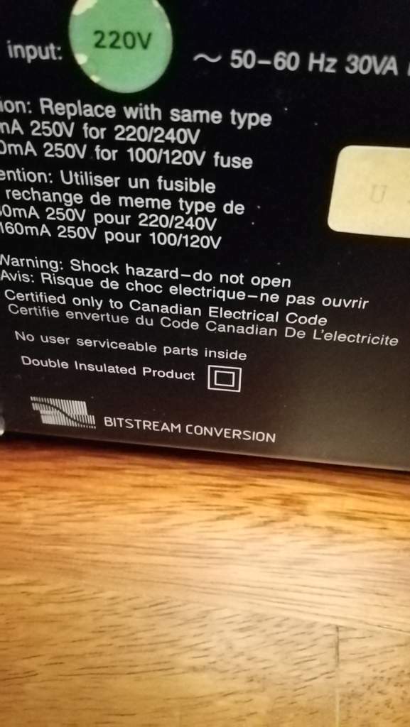

ar3461 Inviato 20 Febbraio 2022 Autore Condividi Inviato 20 Febbraio 2022 @luigi61 grazie, farò questa prova, ma eventualmente anche senza massa aggiuntiva non ci dovrebbero essere problemi con il resto degli apparecchi o dico un idiozia???? @password si dietro c è il simboletto del doppio isolamento Link al commento https://melius.club/topic/6996-rumore-al-cambio-sorgente-dal-pre/#findComment-376932 Condividi su altri siti Altre opzioni di condivisione...
