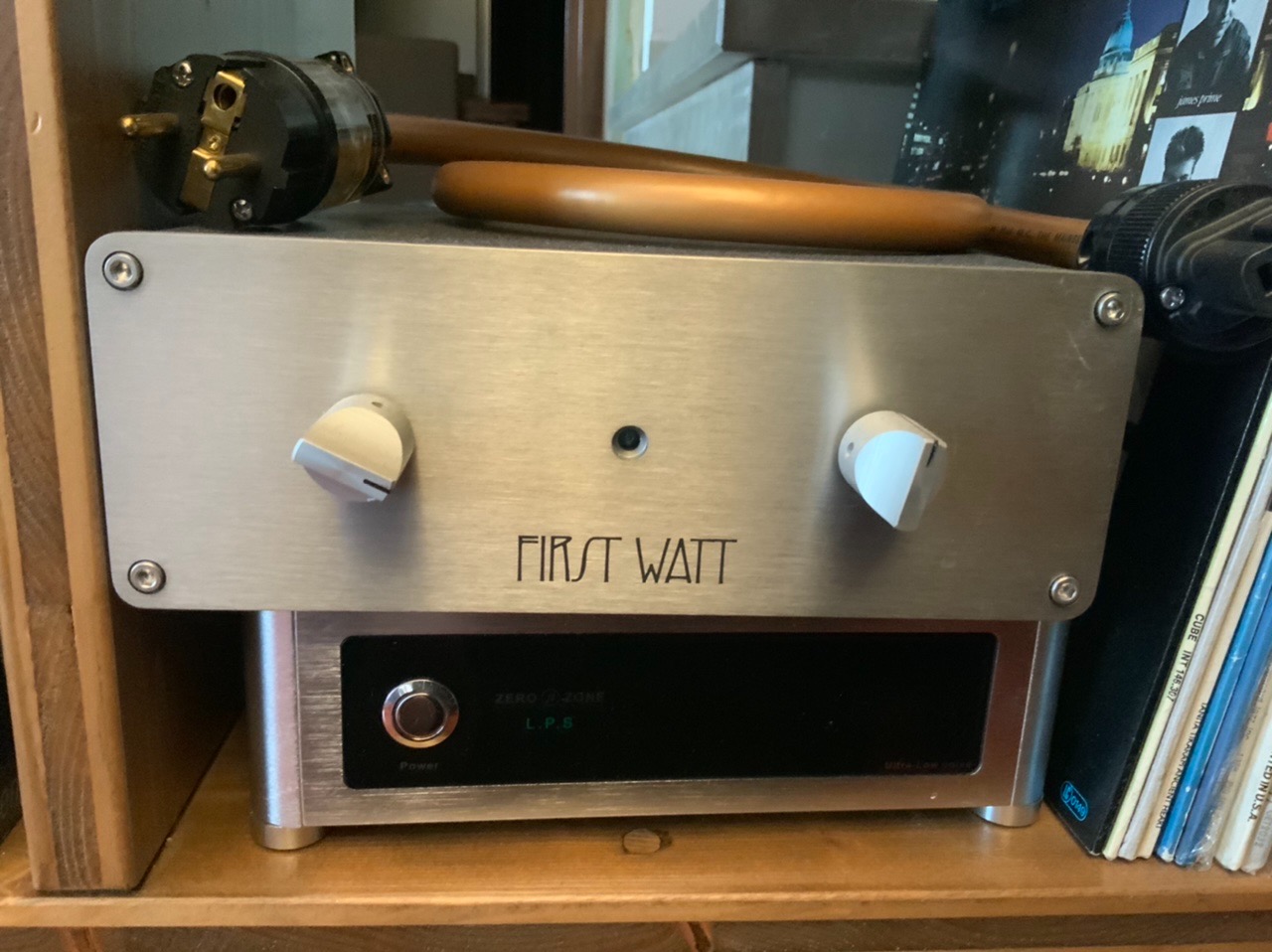

Lucent Inviato 9 Aprile 2021 Condividi Inviato 9 Aprile 2021 17 ore fa, AlfonsoD ha scritto: alla fine ti sei messo in casa un Nelson Pass e tutto automaticamente suonerà bene Buongiorno Alfonso, il pass e’ semplice e bensuonante, basta provare...il digitale non e’ semplice da implementare, richiede conoscenze e esperienze avanzate rispetto al mini pass. mi sembra piu’ calzante alla richiesta di dral71 Link al commento https://melius.club/topic/702-costruzione-crossover-attivo/page/5/#findComment-32736 Condividi su altri siti Altre opzioni di condivisione...
Lucent Inviato 9 Aprile 2021 Condividi Inviato 9 Aprile 2021 @dral71 buongiorno, credo tu possa trovare anche qui un tecnico in grado di costruirlo, il pass lo ordini, viene costruito per te, e’ relativamente costoso, per la mia esperienza che ho anche due moduli powersoft 4 canali con dsp, il pass ha un alto livello di finezza sonica unita ad una semplicita’ di settaggio disarmante basta leggere le istruzioni...my 2 cents Link al commento https://melius.club/topic/702-costruzione-crossover-attivo/page/5/#findComment-32739 Condividi su altri siti Altre opzioni di condivisione...
domenico80 Inviato 9 Aprile 2021 Condividi Inviato 9 Aprile 2021 1 ora fa, Lucent ha scritto: purtroppo no.. mi permetto ..... vedi , senza vederne lo schema , è difficile capire o quantificare se un prodotto ..... < da ordinare in USA > ..... e pagato assai .... sempre da me ...... quindi poco diffuso ..... possa ottemperare le mie necessità ok Pass , ma stiamo nel 2021 ed il solo nome .... talvolta .... non basta chiaro che se qualcuno apprezza i vari First ampli finali , beh , allora può provarci , sempre che la trama di base sia la stessa. PS quanto costa il filtro di Pass ? Link al commento https://melius.club/topic/702-costruzione-crossover-attivo/page/5/#findComment-32757 Condividi su altri siti Altre opzioni di condivisione...
