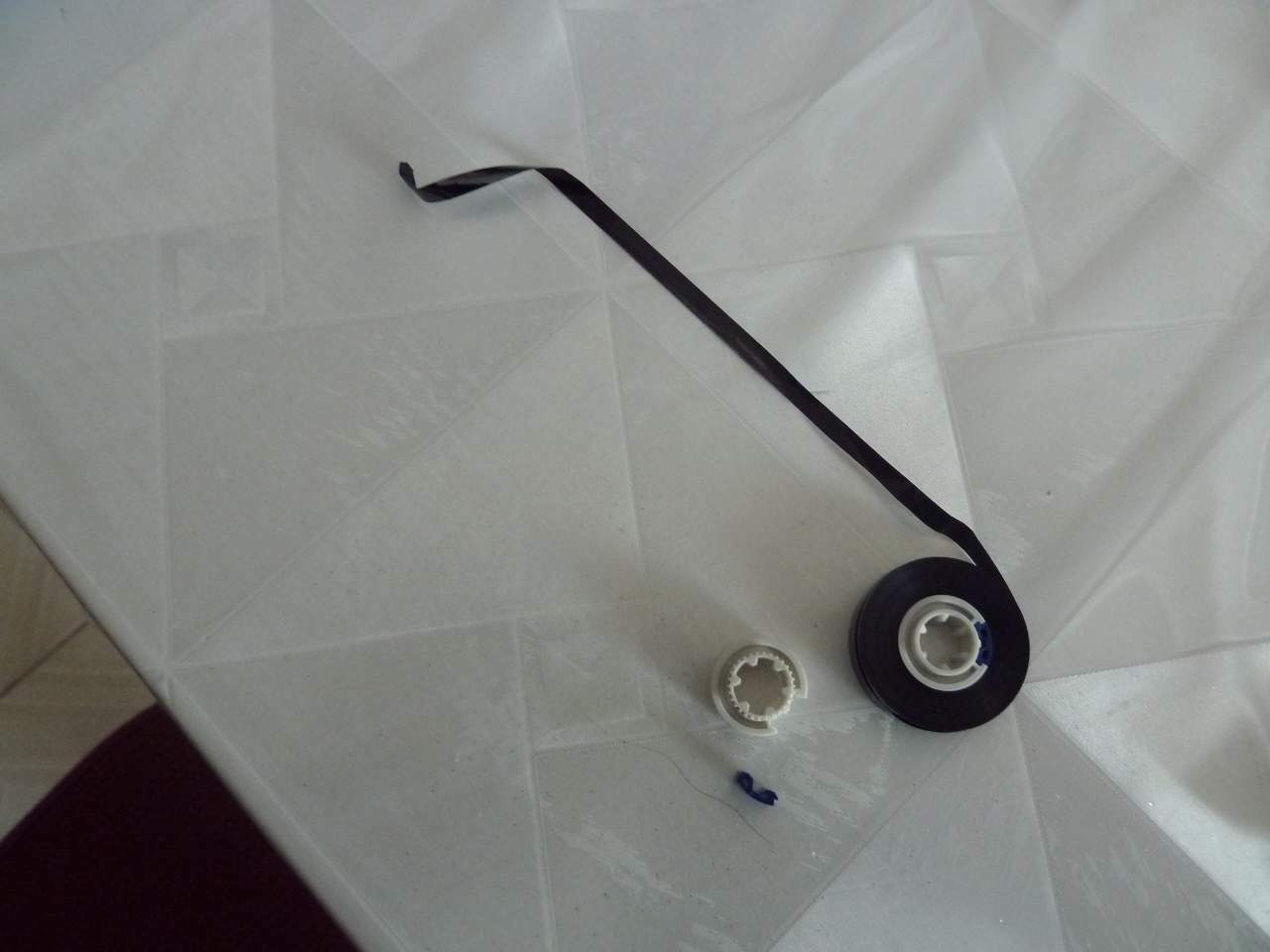

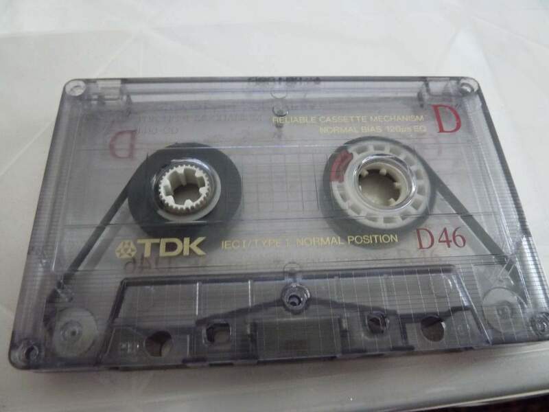

Nastro dat trapiantato su una cassetta analogica
In realtà, però, se si riuscisse a tarare questi nastri si potrebbero "rastrellare" cassette DDS a basso prezzo (si trovano anche su ebay a pochissimo) e poi riciclarle in analogico; si otterrebbero cassette Metal di ottima qualità a prezzo estremamente conveniente.

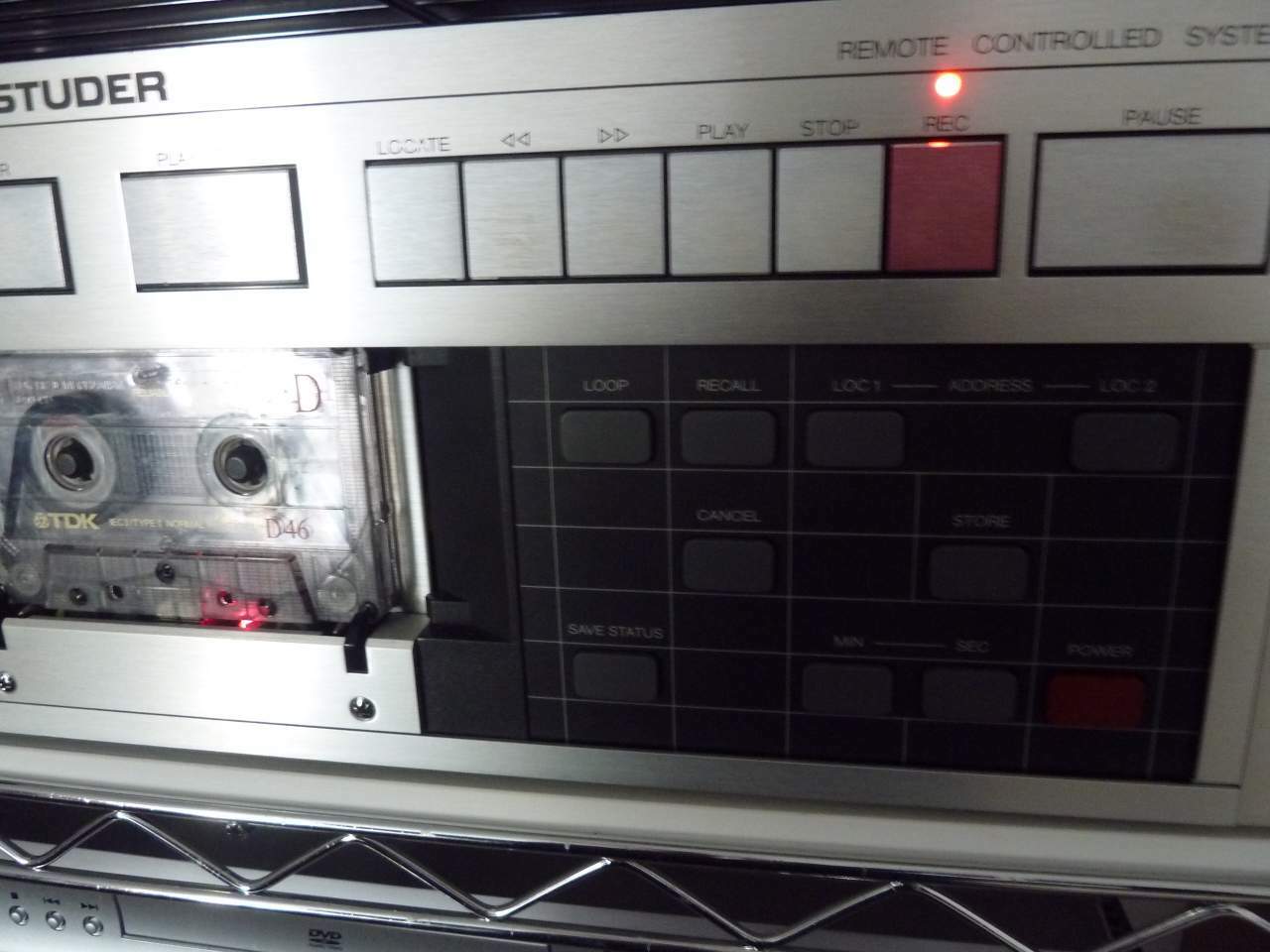

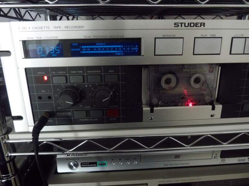

Penso che sia davvero difficile farlo tarare bene ad un deck a cassette.
Le prime piastre metal-compatibili, nate per i primi nastri metal e spesso derivate direttamente da qualche piastra già esistente e modificata (un esempio: Technics RS-M88 che è una M85 con una schedina interna "accrocchiata" e un commutatore in più), non si tarano facilmente sui nastri metal di seconda generazione proprio per la diversa formulazione dei nastri che necessitano di un bias maggiore.
La Studer è abbastanza esigente con i nastri e su quelli più "estremi" ha difficoltà a completare l'automatico, secondo me il nastro DDS sarebbe da provare su una AIWA ADF770 che tra tutte le piastre con autocalibrazione che ho provato è stata in assoluto quella più di bocca tonda.
Se non ce la fa lei, non ce la fa nessun'altra.

Ciao Edilio,
un DDS3 te lo puoi scordare che funzioni su un deck a cassette, che già non riesce ad autocalibrarsi con un nastro DAT (avente una formulazione equivalente al DDS1).
Una volta avevo trovato una tabella che mostrava tutte le differenze tra le varie evoluzioni dello standard DDS, qualcosa puoi desumere da qui:
https://web.archive.org/web/20140106055520/http://www.dat-mgm.com/about DAT/technology advances/
Come puoi notare, ad ogni evoluzione aumenta la densità di registrazione e/o il nastro diviene più sottile ed aumenta la sua coercitività; come ti sei accorto, con un deck standard non riesci a portare questi nastri in saturazione, e non hai sufficiente bias per registrarli nella loro regione lineare (infatti la registrazione è sbilanciata sulle alte frequenze).
Morale della favola, secondo me questa prova, per quanto interessante, non porta da nessuna parte 😅

Beh, visto il link che mi hai postato, anche secondo me non va da nessuna parte; d'altronde già mi ero accorto, all'ascolto, che la registrazione era molto esaltata sulle alte e piuttosto priva di basse; confrontando le caratteristiche magnetiche dei nastri (i migliori Metal in cassetta arrivano ad una coercitività di 1030 Oe vs 1530 Oe almeno delle DAT), non c'è alcuna possibilità di registrare correttamente i nastri DAT "trapiantati" su una cassetta analogica. Vabbè, ci ho provato... 😇
