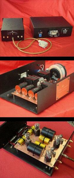

Stel1963 Inviato 2 Aprile 2021 Condividi Inviato 2 Aprile 2021 @ilbetti @joe845 le differenze sono si chiaramente udibili, ma non nell’ordine di grandezza di 2 valvole diverse o di due condensatori diversi. Ogni parte del circuito influisce sul suono. Se no perché lo stesso identico schema con componenti identici cablato in aria o su pcb avrebbe un suono diverso? (Provare per credere... io ero un po scettico). Ma il 3d parla di upgrade, e di condensatori. Se ci mettiamo a fare un upgrade per migliorare significativamente un apprecchio già fatto, credo che si debba partire dai componenti che più influiscono sul suono, ossia i condensatori sul segnale. Poi se ci sono, le valvole, poi il bypass e la eventuale sostituzione dei condensatori elettrolitici sull’alimentazione e sul circuito, e poi le resistenze di ingresso, che siano meno rumorose possibile e se è unonstadio phono, la parte riaa usando resistenze all’1% o meno, e condensatori almeno a mica argentata. Se si vuole rifare poi si può passare al cablaggio e ai potenziometri, a meno che come dice @sandrelli i potenziometri non siano rovinati o scadenti davvero. Vedo sbandierare elettroniche fatte coi piedi che però hanno “gli alps blu” e tutti a comprarle come se l’alps blu le facesse suonare bene, quando dentto sul segnale hanno condensatori in polipropilene cinesi scadentissimi. Gente che fa tube rolling con valvole carissime e dentro hai 5v al posto dei 6,3 per scaldare una ecc83 telefunken, resistenze tarocche e condensatori addiritturabfalsificati (da pinto elettronica ne hanno aperti.... li tagli in due, sono vuoti con dentro un piccolo elettrolitico. Vedo roba vintage con elettrolitici scoppiati venduta a peso d’oro e guai a chi tocca gli originali che son sacri. Vedo apparecchi carissimi con dentro valvole cinesi vergognose (e i cinesi le sanno fare però, ma costano quelle fatte bene e tanto la gente non ne capisce... un tubo! Vedo gente che invece sa il suo mestiere ed è onesta che non riesce a vivere del proprio lavoro perché fa scelte progettuali che non si vedono ma su sentono e costano. Ma non sono “alla moda”. E dunque mi pare che si debbano dare priorità. Certo... non dei duelund dentro un finale da 400€... sarebbe un upgrade sbagliato e sprecato. Ma nememno potenziometri da 200€ dentro ad apparecchi con condensatorinindellla mutua. Insomma... ribilanciare un po le cose. Se metti l’alps blu (che non è un gran che, è un potenziometro economico e onesto e credo affidabile e con una quantità di falsi cinesi imbarazzante) metti degli Audyn decenti almeno , e il restondi conseguenza. E prima di un potenziometro devi curare la qualità di condensatori, valvole, trasformatori, etc. Magari sbaglio o mi illudo..... Link al commento https://melius.club/topic/715-condensatori-carta-e-olio-vs-polipropilene/page/2/#findComment-22543 Condividi su altri siti Altre opzioni di condivisione...

Stel1963 Inviato 2 Aprile 2021 Condividi Inviato 2 Aprile 2021 9 minuti fa, ilbetti ha scritto: E che lo dò di default assodato... Se apri un po di "valvolari alla moda" ti rendi conto che di "assodato" dentro c'è ben poco! 😅😅😅 Il phono di un integrato da 4000€ italiano ronza... toh, ma il cavo phono che attraversa tutto l'apparecchio e che intelligentemente è fissato con una fascetta al sotto del trasformatore, e che genialmente viene fatto correre con l'alternata (così nelle foto fa ordinato) non è schermato! Ma guarda te, neh! E quei bei condensatori grossi e rossi sul segnale... polipropilene? Audyn? Macchè, china elettrolitico. MA l'Alps blu, quello cè, e lo pubblicizzano pure "i preziosi potenzioetri Alps Blu che determinao un suono definito e trasparente" Ma mettigli il cavo schermato prima dei potenziometri almeno.... e attaccalo altrove! Estetiche da urlo e cappelle madornalidentro, pannelloni di alluminio da 2 cm e dentro il disastro. Più ne apro più voglio bene a Glenn Croft! 1 Link al commento https://melius.club/topic/715-condensatori-carta-e-olio-vs-polipropilene/page/2/#findComment-22661 Condividi su altri siti Altre opzioni di condivisione...
