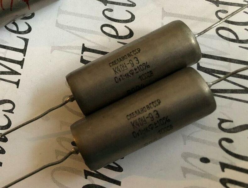

Boris Lametta Inviato 13 Aprile 2021 Autore Condividi Inviato 13 Aprile 2021 Grazie a tutti per i Vs preziosi consigli e/o esperienze. Al momento ho deciso di utilizzare i PIO russi e ho preso questi della serie K40Y-9 che pare siano migliori di quelli verdi: @Stel1963 per caso sono la stessa serie che hai utilizzato tu? Sapreste dirmi se hanno un verso di installazione in funzione del verso del segnale? Perchè la cosa non è molto chiara. @Jackie Concordo, conosco benissimo la serie mkp10 di Miflex per averli usati nel mio pre Aikido e sono semplicemente favolosi, sia per costruzione che per prestazioni e come tutti i Miflex con un rapporto Q/P STELLARE ma purtroppo non esistono nel valore da 0.1uF. Per ora provo i russi e vediamo cosa succede. Ripeto, il mio è uno sfizio e sono già ultracontento di come suona adesso ma provare costa relativamente poco. In seguito potrei pensare ai Kpcu ma me ne servono 4 e quindi costicchiano . Link al commento https://melius.club/topic/715-condensatori-carta-e-olio-vs-polipropilene/page/4/#findComment-39611 Condividi su altri siti Altre opzioni di condivisione...
