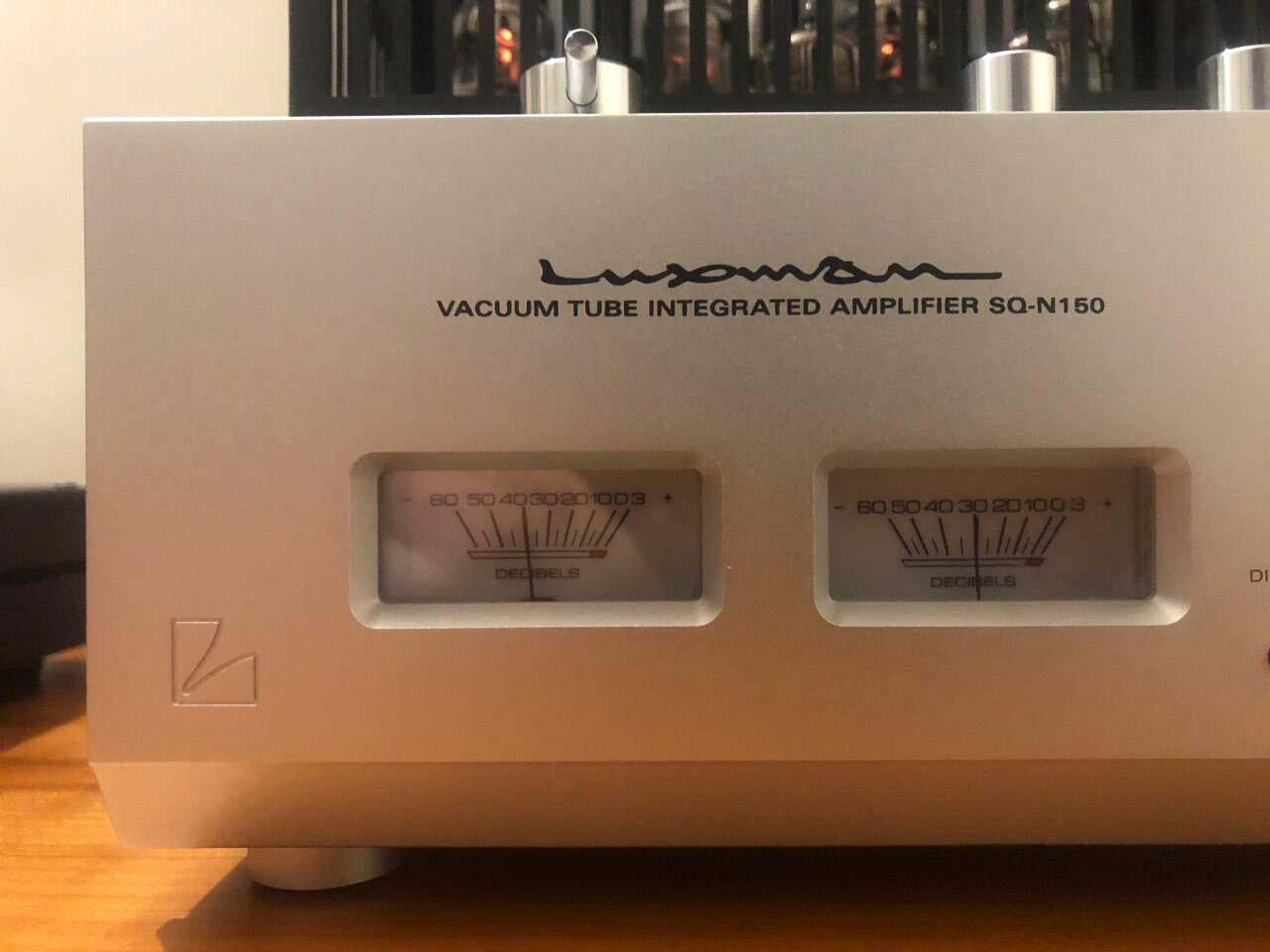

damn2k Inviato 3 Marzo 2022 Condividi Inviato 3 Marzo 2022 Domanda forse stupida, ho per la prima volta acquistato un amplificatore dotato di vumeters: Luxman sq-n150. gli aghi dei vu meters devono muoversi perfettamente uguali (perfettamente sincronizzati) o uno può segnare diversamente dall’altro? Link al commento https://melius.club/topic/7167-vu-meters-come-leggerli/ Condividi su altri siti Altre opzioni di condivisione...
captainsensible Inviato 3 Marzo 2022 Condividi Inviato 3 Marzo 2022 @damn2k possono ache deviare tra di loro, in funzione di come è la registrazione. CS Link al commento https://melius.club/topic/7167-vu-meters-come-leggerli/#findComment-388930 Condividi su altri siti Altre opzioni di condivisione...
bear_1 Inviato 3 Marzo 2022 Condividi Inviato 3 Marzo 2022 Con segnale stereo si muovono diversamente con registrazioni mono dovrebbero muoversi , come , scrivi : sincronizzati Link al commento https://melius.club/topic/7167-vu-meters-come-leggerli/#findComment-388975 Condividi su altri siti Altre opzioni di condivisione...
damn2k Inviato 3 Marzo 2022 Autore Condividi Inviato 3 Marzo 2022 Mi potete consigliare qualche traccia registrata mono o un cd giusto per togliermi il pensiero? Link al commento https://melius.club/topic/7167-vu-meters-come-leggerli/#findComment-388999 Condividi su altri siti Altre opzioni di condivisione...
cactus_atomo Inviato 3 Marzo 2022 Condividi Inviato 3 Marzo 2022 @damn2k prendi un disco test che di norma ha delle tracce con tonibbouti identiche per i due cabali Ma alla fine perché complicarsi la vita? I vumeter non sono strumenti di precisione,, hanno una inerzia meccanica che potrebbe essere diversa per i due canali, servono per avere una indicazione di massima, che vadano all'unisono oppure no nulla canbiia Link al commento https://melius.club/topic/7167-vu-meters-come-leggerli/#findComment-389104 Condividi su altri siti Altre opzioni di condivisione...
captainsensible Inviato 3 Marzo 2022 Condividi Inviato 3 Marzo 2022 @damn2k se non c'è un VU meter che indica costantemente meno dell'altro con qualsiasi brano, puoi stare tranquillo che non ci sono problemi. CS Link al commento https://melius.club/topic/7167-vu-meters-come-leggerli/#findComment-389129 Condividi su altri siti Altre opzioni di condivisione...

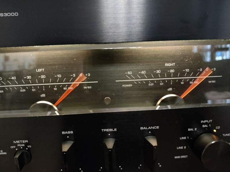

Lamberto65 Inviato 4 Marzo 2022 Condividi Inviato 4 Marzo 2022 Si le due lencette dei vumeter si muovono in base all'intensita registrata nei due canali stereo delle registrazioni. Scusate ma i vumeter ti indicano più o meno quando sei a piena Potenza con lo zero db , lo so voi direte che basta l'udito ma un aiuto in questo senso lo da . Ed è proprio dai vumeter che io mi sono accorto che il 95% dei video postati su you tube di impianti hi fi in riproduzione hanno sempre il volume basso o medio basso , ho forse per risparmiare benzina😃 Link al commento https://melius.club/topic/7167-vu-meters-come-leggerli/#findComment-389956 Condividi su altri siti Altre opzioni di condivisione...
iBan69 Inviato 4 Marzo 2022 Condividi Inviato 4 Marzo 2022 I Vu meter, hanno la loro utilità nell’indicare approssimativamente la potenza erogata in quel momento in rapporto al volume utilizzato. E poi, sono bellissimi da vedere … 😉 Link al commento https://melius.club/topic/7167-vu-meters-come-leggerli/#findComment-389969 Condividi su altri siti Altre opzioni di condivisione...
cactus_atomo Inviato 4 Marzo 2022 Condividi Inviato 4 Marzo 2022 @Lamberto65 dipende da come è ratato lo strumento e dalla sua sensobilità a misurare i picchi se è bassa puoi satare lontano dallo o db solo appaentemente ma lo hai superato. sui video di youtube potrebbe dipndere dal segnale in ingresso che potrebbe essere più basso Link al commento https://melius.club/topic/7167-vu-meters-come-leggerli/#findComment-389972 Condividi su altri siti Altre opzioni di condivisione...
captainsensible Inviato 4 Marzo 2022 Condividi Inviato 4 Marzo 2022 @Lamberto65 mi sa che stai al clipping 😁 CS Link al commento https://melius.club/topic/7167-vu-meters-come-leggerli/#findComment-389978 Condividi su altri siti Altre opzioni di condivisione...
