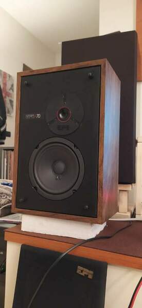

Membro_0018 Inviato 4 Marzo 2022 Condividi Inviato 4 Marzo 2022 buonasera a tutti,era da tempo che nn entravo piu, mi ero ripromesso dopo il trasloco nel mio piccolo apparmentro da single di non acquistare piu carabattole..ma e piu forte di me! gironzolando x i vari mercatini ho trovato queste epicure epiA70 messe molto bene e ribordate,col classico tweeter as cupola rovesciata.il prezzo basso quindi le porto a casa... . devo dire che nn suonano male anzi! la medioalta e bella aperta,anche se leggermente avanti rispetto alla mediobassa... per essere un prodotto gia all epoca economico devo dire che sn ben costruite,l impiallaccio e in legno e non e assolutamente degradato,magari una passatina di olio per legno... mi piacciono molto col rock,anche se nn scendono tantissimo sono molto veloci secondome un bel altoparlante economico,che oggi si trova a pochi euro,che ne pensate,qualcuno le ha mai ascoltate? Link al commento https://melius.club/topic/7188-il-mio-nuovo-acquisto-epicure-a70-il-lupo-perde-il-pelo-ma-non-il-vizio/ Condividi su altri siti Altre opzioni di condivisione...

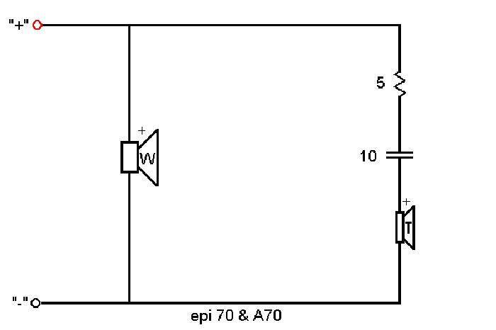

Membro_0018 Inviato 5 Marzo 2022 Autore Condividi Inviato 5 Marzo 2022 da quello che vedo hanno un crossover molto minimale,un resistenza ed un condensatore da 10 microfarad sul tw,il wooferino e lasciato libero,non sarebbe stato meglio filtrarlo per evitare che gli arrivi il segnale a banda completa? Link al commento https://melius.club/topic/7188-il-mio-nuovo-acquisto-epicure-a70-il-lupo-perde-il-pelo-ma-non-il-vizio/#findComment-390805 Condividi su altri siti Altre opzioni di condivisione...

cri Inviato 5 Marzo 2022 Condividi Inviato 5 Marzo 2022 @syn probabilmente sfruttano in passa basso acustico naturale del woofer Link al commento https://melius.club/topic/7188-il-mio-nuovo-acquisto-epicure-a70-il-lupo-perde-il-pelo-ma-non-il-vizio/#findComment-391156 Condividi su altri siti Altre opzioni di condivisione...
maxgazebo Inviato 5 Marzo 2022 Condividi Inviato 5 Marzo 2022 4 ore fa, syn ha scritto: da quello che vedo hanno un crossover molto minimale,un resistenza ed un condensatore da 10 microfarad sul tw,il wooferino e lasciato libero,non sarebbe stato meglio filtrarlo per evitare che gli arrivi il segnale a banda completa? Complimenti innanzitutto!! Non ho capito quanto ti sono costate, ma sono sempre stato anche io affascinato da questi diffusori, come anche Genesis e Focal con TW rovesciato Il fatto che sia un diffusore economico lo si evince in effetti dal filtro, praticamente hanno buttato dentro quello che avevano nel cassetto... Peccato perchè sicuramente con un filtro più accurato potrebbero rendere molto di più, già il fatto di abbassare il livello del TW aumentando il valore di 5ohm a passi di 1 ohm può far uscire fuori meglio il mediobasso Certo 10uF sul TW è in effetti un taglio molto basso, ed il woofer lasciato libero...molto strano, a meno che il woofer era stato progettato meccanicamente per avere un decadimento naturale ad una certa frq voluta, senza avere il classico picco di 5-10dB alle medie dovuto al brkup...altrimenti credo che alzando il volume i medi siano molto avanti, fastidiosi 1 Link al commento https://melius.club/topic/7188-il-mio-nuovo-acquisto-epicure-a70-il-lupo-perde-il-pelo-ma-non-il-vizio/#findComment-391186 Condividi su altri siti Altre opzioni di condivisione...
Membro_0018 Inviato 5 Marzo 2022 Autore Condividi Inviato 5 Marzo 2022 @maxgazebo le ho prese a circa 100€,secondome nn sono costate tanto,sn appena state ribordate. quello che mi piace molto e che riproducono una scena sonora davvero ben fatta...non immaginavo...ascoltavo we lotta love dei led,e che dire,fantastica,la batteria e talmente reale che lascia davvero una bella sensazione,parliamo sempre di un altoparlante economico coi suoi limiti...ma piu che altro le vedo castrato da questo filtro del cavolo... leggevo nei vari forum americani,che e d obbligo sostituire il condensatore super scauzo,poi ho visto che ci sn dei miglioramenti a livello di crossover che mi studio cn calma.. nell insieme non e affatto affaticante e il classico altoparlante americano da rock veloce e dinamico.. sotto molti aspetti lo preferisco alle ar18,ma le ar 18 sn cmq superiori. Link al commento https://melius.club/topic/7188-il-mio-nuovo-acquisto-epicure-a70-il-lupo-perde-il-pelo-ma-non-il-vizio/#findComment-391266 Condividi su altri siti Altre opzioni di condivisione...
Membro_0018 Inviato 5 Marzo 2022 Autore Condividi Inviato 5 Marzo 2022 fermi tutti inizialmente le ho provate col cambridge audio a5,e col nad 320 bee...ma sembrava che mancasse qualcosa,non so sembravano un pò floscie...allora ho tirato fuori il mio bestiolino technics su 8080,eh niente,sound cambiato totalmente! non le riconosco piu da altiparlantino scrauzo hanno cominciato a tirare fuori una grinta inaspettata cavolo! medioalta bella presente,basso che nonostante continui a non scendere da paura ti da dei bei punch! due ore fa volevo rivenderle...ma le tengo... Link al commento https://melius.club/topic/7188-il-mio-nuovo-acquisto-epicure-a70-il-lupo-perde-il-pelo-ma-non-il-vizio/#findComment-391381 Condividi su altri siti Altre opzioni di condivisione...

Membro_0018 Inviato 5 Marzo 2022 Autore Condividi Inviato 5 Marzo 2022 @oscilloscopio mah ti dico,volevo liberarmene,pi ho capito la filosofia americana,hanno bisognon di spinta,cacio con l'8080 trema la poltrona dove sono seduto! inimmaginabile il cambiamentosonico che hano avuto... nemmeno col denon 860 tiravano fuori sta grinta! adesso le sto ascoltando e mi danno soddisfazione Link al commento https://melius.club/topic/7188-il-mio-nuovo-acquisto-epicure-a70-il-lupo-perde-il-pelo-ma-non-il-vizio/#findComment-391400 Condividi su altri siti Altre opzioni di condivisione...
viale249 Inviato 5 Marzo 2022 Condividi Inviato 5 Marzo 2022 @syn Il crossover all'apparenza risicato non deve sorprendere: erano diffusori progettati per essere costruiti in migliaia di esemplari ad un costo contenuto e per questo motivo gli altoparlanti erano dimensionati in modo conseguente. Il woofer ha una risposta in frequenza ed assenza di break-up tali da poter essere impiegato senza taglio elettrico mentre il tweeter ha una frequenza di risonanza tale ed è sufficientemente robusto da essere tagliato con un solo condensatore: progetto economico ma sicuramente studiato e simile ad altri diffusori statunitensi coevi. Fossi in te verificherei per scrupolo lo stato del condensatore e continuerei ad ascoltarle con piacere per quello che sono. 1 Link al commento https://melius.club/topic/7188-il-mio-nuovo-acquisto-epicure-a70-il-lupo-perde-il-pelo-ma-non-il-vizio/#findComment-391458 Condividi su altri siti Altre opzioni di condivisione...
