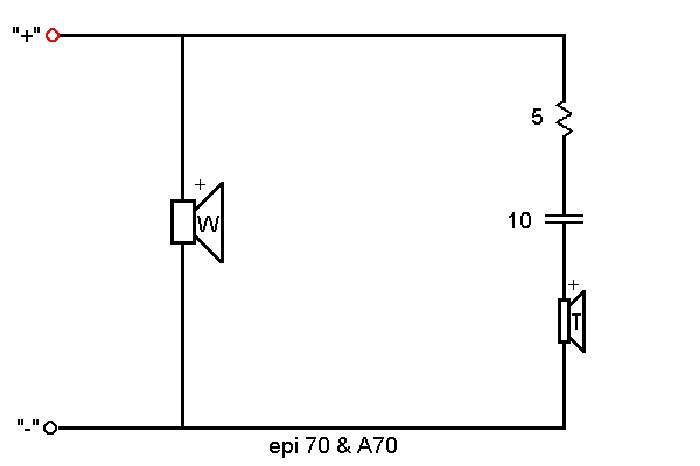

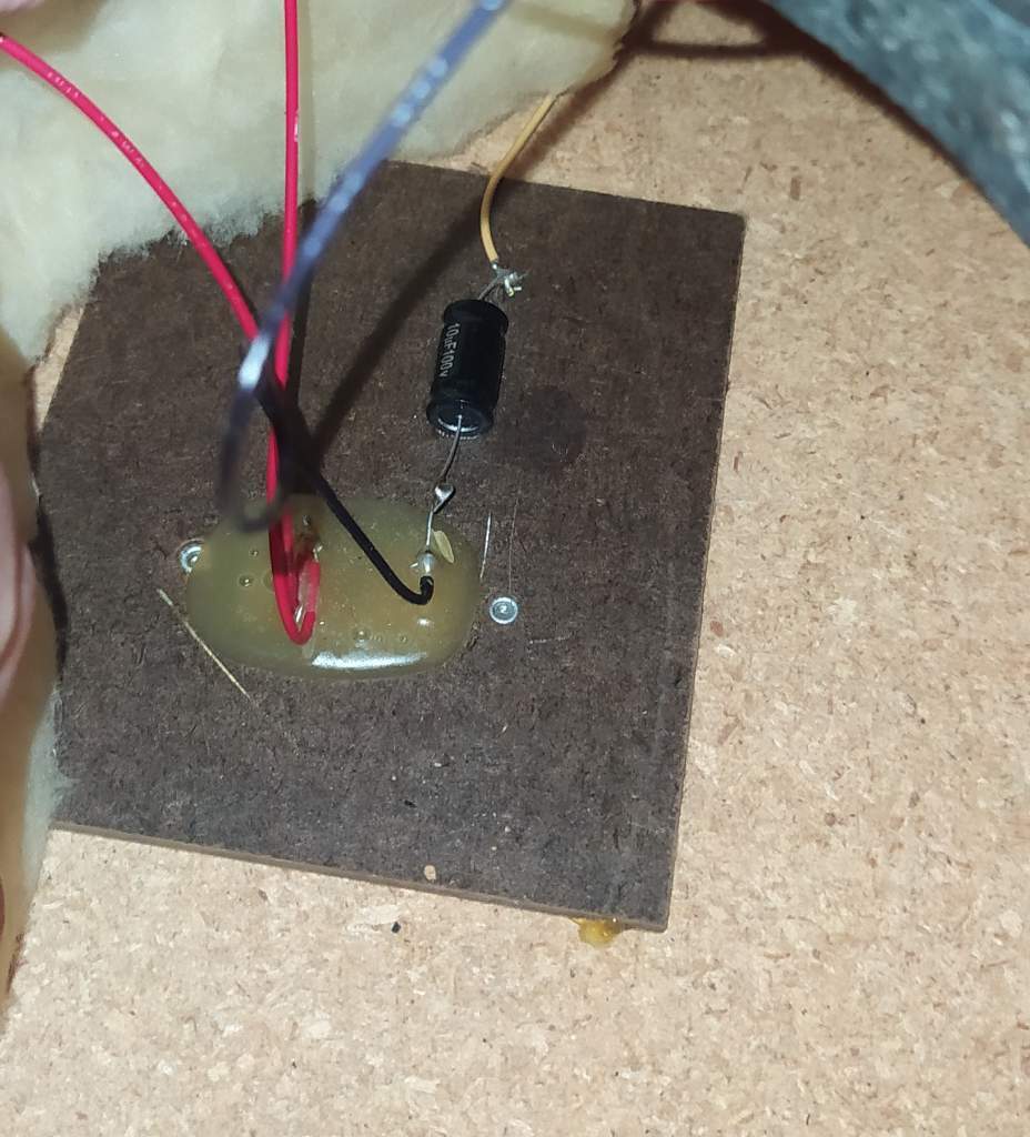

Membro_0018 Inviato 8 Marzo 2022 Autore Condividi Inviato 8 Marzo 2022 ciao a tutti,ho notato una cosa strana,detro la cassa non ce traccia della resistenza di attenuazione....nonostante lo schema del crossover la riporti,ho guardato ovunque,e non c'è!,poi non capisco perche il condensatore e montato sulla linea del negativo,mentre sullo schema la fas vedere chiaramente sulla linea del positivo...non so se questo cambi qualcosa,ma e alquanto strano.. Link al commento https://melius.club/topic/7188-il-mio-nuovo-acquisto-epicure-a70-il-lupo-perde-il-pelo-ma-non-il-vizio/page/2/#findComment-394349 Condividi su altri siti Altre opzioni di condivisione...
