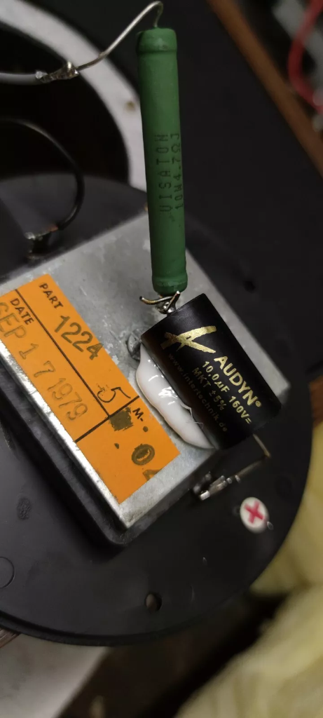

Membro_0018 Inviato 8 Marzo 2022 Autore Condividi Inviato 8 Marzo 2022 ammenoche il tw in origine fosse collegato in controfase,e si vede che nello smontarlo e rimonarlo lo abbiano ricollegato in fase. Link al commento https://melius.club/topic/7188-il-mio-nuovo-acquisto-epicure-a70-il-lupo-perde-il-pelo-ma-non-il-vizio/page/3/#findComment-394396 Condividi su altri siti Altre opzioni di condivisione...
cri Inviato 8 Marzo 2022 Condividi Inviato 8 Marzo 2022 @syn beh se manca la resistenza magari è proprio per questo che le senti troppo frizzanti Link al commento https://melius.club/topic/7188-il-mio-nuovo-acquisto-epicure-a70-il-lupo-perde-il-pelo-ma-non-il-vizio/page/3/#findComment-394427 Condividi su altri siti Altre opzioni di condivisione...
oscilloscopio Inviato 8 Marzo 2022 Condividi Inviato 8 Marzo 2022 @syn Prova a risistemare tutto secondo lo schema originale del crossover, negli anni può essere successo di tutto (se non direttamente dalla casa madre). 1 Link al commento https://melius.club/topic/7188-il-mio-nuovo-acquisto-epicure-a70-il-lupo-perde-il-pelo-ma-non-il-vizio/page/3/#findComment-394708 Condividi su altri siti Altre opzioni di condivisione...
HCS Inviato 8 Marzo 2022 Condividi Inviato 8 Marzo 2022 Ciao, queste Epi mi interessano, ma come le hai posizionate? Andrebbero a ridosso della parete così da sfruttare il rinforzo alle basse che compensa la risposta calante da cassa chiusa. Link al commento https://melius.club/topic/7188-il-mio-nuovo-acquisto-epicure-a70-il-lupo-perde-il-pelo-ma-non-il-vizio/page/3/#findComment-395032 Condividi su altri siti Altre opzioni di condivisione...
Membro_0018 Inviato 9 Marzo 2022 Autore Condividi Inviato 9 Marzo 2022 @HCS aggiungendo la resistenza come da schema,sono molto migliorate,bisognerebbe solo tenere a bada l estremo di banda del wooferino che tende (secondome) a sovraporsi cn l erogazione del tw,ma le lascio cosi,suonano decisamente piu equilibrate,nonostante non scendano,ma almeno adesso collegate assieme al sub sono un bel sentire. Link al commento https://melius.club/topic/7188-il-mio-nuovo-acquisto-epicure-a70-il-lupo-perde-il-pelo-ma-non-il-vizio/page/3/#findComment-395277 Condividi su altri siti Altre opzioni di condivisione...

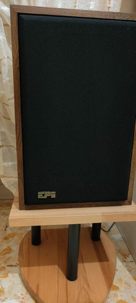

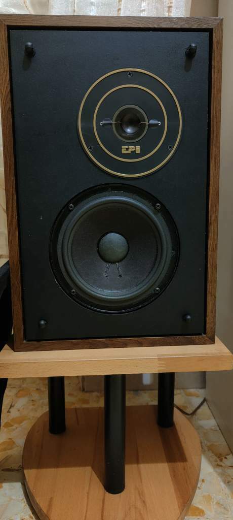

what Inviato 25 Gennaio 2025 Condividi Inviato 25 Gennaio 2025 Mi accodo a questa discussione per aggiungere un'altro contributo riguardo queste serie di diffusori.Ho recentemente acquistato delle Epi 70C,praticamente sorelle di quelle in oggetto,le A 70.Le condizioni estetiche sono straordinariamente eccellenti ma necessitavano della sostituzione del Foam per cui le ho portate via ad un prezzo onesto.Appena prese dal laboratorio e collegate,fuoriusciva un suono "cartonato" e privo di basse prequenze,ma come giusto che sia è bastato rodarle per qualche giorno ed ecco il miracolo.Certamente non hanno il Punch che va allo stomaco,ma per un 16 cm con un guisto posizionamento direi che l'ascolto resta gradevole.Ora vorrei sostituire i filtri dei tweeter,anche questi 10 uf 160 volt come gli A 70,anche se i tweeter delle 70 C sono differenti.Riguardo appunto i condensatori,presumo in Polipropilene,ho provato a cercarli in rete ma non sembrano di facile reperibilità.Qualcuno può consigliarmi un buon prodotto e possibilmente dove reperirli?Per chi è di Roma,magari un punto di riferimento per l'acquisto. Tornando ai diffusori,progetto semplice ma efficace,simile alle Genesis V6 che ho avuto,insomma in casa Epicure/Genesis ne sapevano più del Diavolo.Le sto pilotando in questo momento con lo Scott 222 c,un valvolare da una ventina di watt,ma anche con un più "generoso" Pioneer sa 1000 che le "stimola" a spingersi oltre... PS: dovrò sostituire gli ingressi a molla che accettano solo cavi da 1 / 1,5mm con altri a innesto a banana. 2 Link al commento https://melius.club/topic/7188-il-mio-nuovo-acquisto-epicure-a70-il-lupo-perde-il-pelo-ma-non-il-vizio/page/3/#findComment-1417508 Condividi su altri siti Altre opzioni di condivisione...
